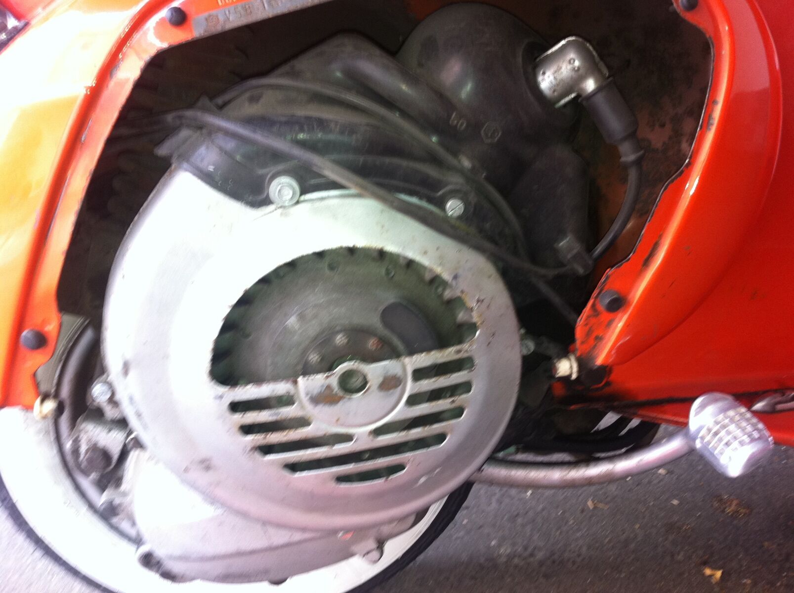

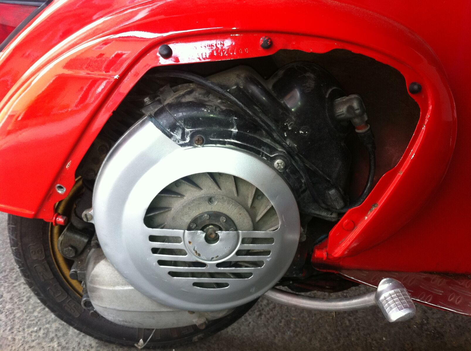

    cool danke. hab mich schon gewundert weils so leise schnarrt. wahrscheinlich also wegen der 12 v schnarre bei meiner freundin.
    stimmt. die meiner freundin hat keine blinker.
    defekt is meiner nicht aber ich möchte auch bei meiner ne schnarre nachrüsten, hab aber keinen schalter für die schnarre.
    und noch was. bei meiner freundin hab ich jetzt ein kabel von der klemme nach dem schalter (klemme 8) zur schnarre gelegt. wenn ich das andere kabel das zur scharre geht nun auf eine blanke stelle auf die karosserie leg, also auf masse, schnarrt sie. is auch gut so. allerdings immer. hab den schalter schon umgebaut. auf nen schließer. hilft auch nix. warum is des so?

    • July 11, 2011 at 11:30
    Hallo nochmal.
    reichen diese zwei bilder um festzustellen wieviel volt ich hab. 6v oder 12v
    1. bild von meiner vespa
    2. bild von der meiner freundin
