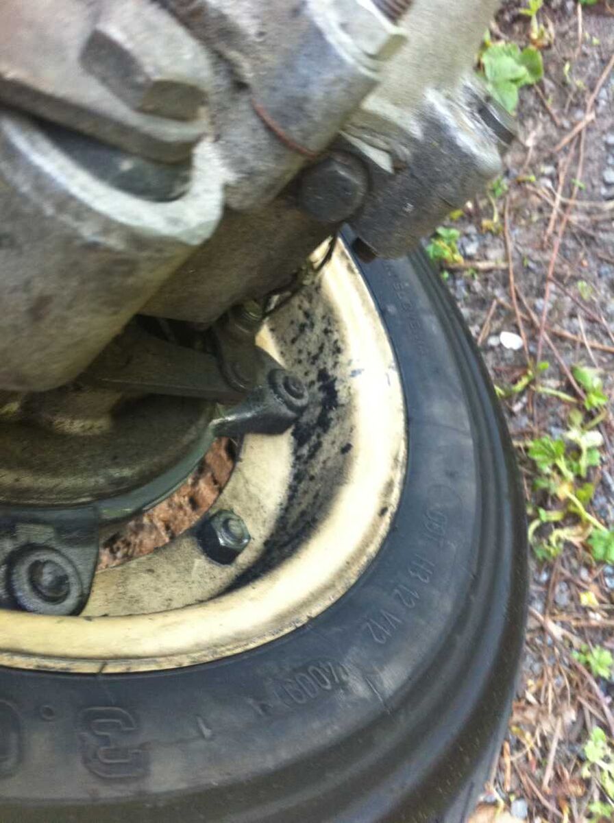

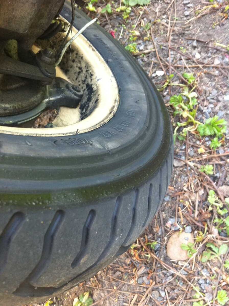

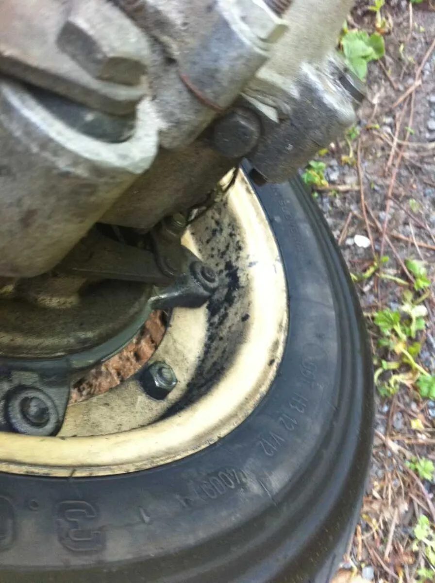

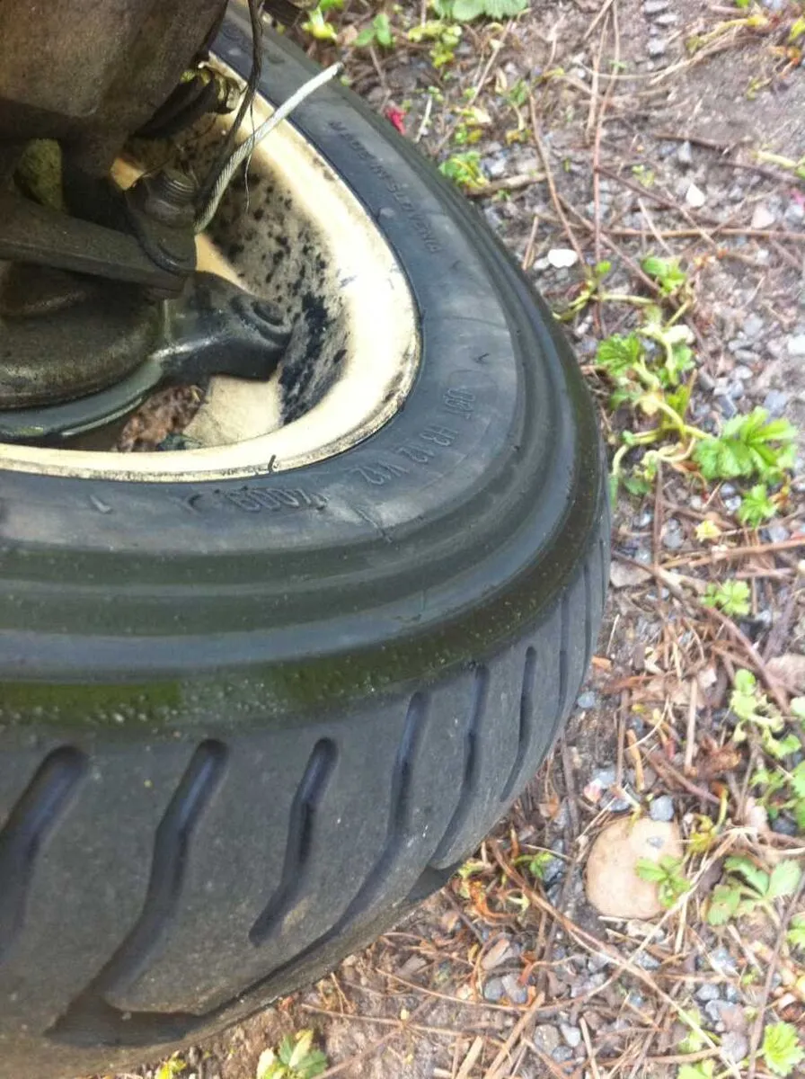

ich habe hier noch 2 weitere Bilder, vielleicht geben die mehr aufschluss. mein verdacht ist auch, dass die felge schlicht verkehrt herum montiert worden ist. Könnt Ihr das anhand der 2 weiteren Bilder erkennen?
reifengrösse ist 3.00-10 42 J - siehe oben. Die müsste passen....

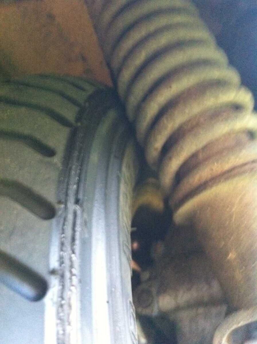

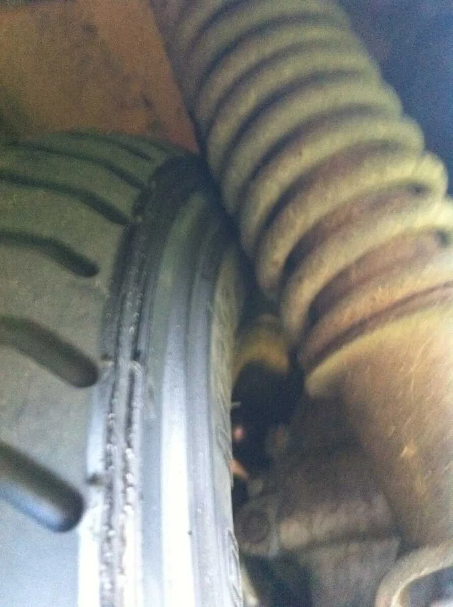

ich habe eine 83er PK 50 und habe am Samstag die Reifen bei ATU erneuern lassen. Leider sind die so doof, dass es schiefgegangen ist! Ich habe das bei der Heimfahrt nicht gemerkt, aber
das Hinterrad hat an der Feder vom Stossdämpfer geschliffen. Nach 8 km Heimfahrt war der reifen schon total abgeschliffen, lebensgefährlich.
Was kann da schiefgelaufen sein? Erbitte dringend nen Tip...wenn ich es schaffe, stelle ich auch noch ein Bild ein. Ich bin am Mittwoch wieder da und habe den Eindruck, jeder Hinweis an die
