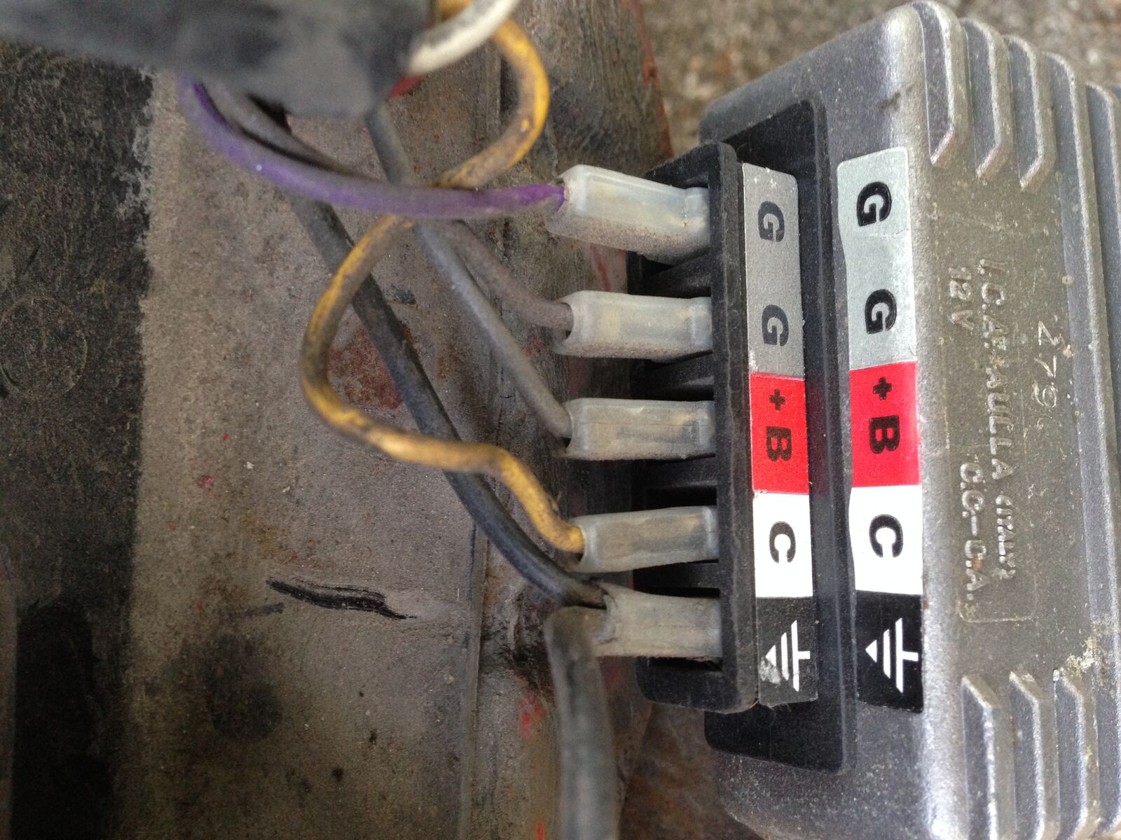

    • April 3, 2016 at 12:45
    Hallo!
    Ich benötige mal wieder Eure Hilfe in Sachen Regler anschließen.
    Vespa P80X, BJ 83 mit Batterie, ZGP mit 7 Kabeln: rot, schwarz, weiß, gelb, rosa, grau, grün/braun
    An die CDI gehen weiß, rot, grün/braun
    Der Koffer läuft, aber ich hab keine Blinker oder wahlweise kein Licht. Hab nen Regler mit den Anschlüssen G, G, +B, C, Masse.
    Hab mich an den Schaltplänen versucht, aber entweder geht der Blinker nicht, leuchtet dauerhaft oder das Kabel an der Batterie wird heiß....
    Anbei zwei Bilder, eins vom Regler und eins von den Kabeln. Da ist auch noch das Blinkrelais...
    Wie muss ich was verkabeln und wie kann ich mit dem Multimeter was testen. Sorry, Elektrik is (noch) nicht meins.
    Wäre dankbar für eine Schritt für Schritt Anleitung.
    Lampen gehen übrigens alle! Bremse, Rücklicht, Blinker, Fernlicht - normal is kaputt. Aber, Lichtausbeute is gefühlt sehr schlecht.
    Danke!!!

  • Spannungsregler P80X, Bj. 83
    • pbm
    • June 28, 2015 at 18:53
    Danke für Dein Feedback! Hast mir sehr geholfen.
    Ich besorge mir ne neue Sicherung und hoffe mal, dass es dann funktioniert.
    • pbm
    • June 27, 2015 at 16:43
    da ich im Forum leider keine für mich begreifbare Erklärung gefunden habe, stelle ich noch mal eine Frage zum Anschluss eines Gleichrichters bei einer P80X, Bj. 83.
    Da meine Batterie nicht mehr geladen wurde und der GR schon 30 Jahre auf dem Buckel hatte, habe ich diesen ausgetauscht. Eine neue, frisch geladene Batterie habe ich ebenfalls verbaut und beim Anschluss direkt mal die Sicherung (8A) zerrissen. Es gab erst Funken und dann ging nix mehr. Der Motor läuft, Licht geht auch, aber eben die Blinker nicht.
    Wie muss ich den GR nun anschließen? Schaltpläne lesen ist nicht so mein DIng, kann mir das jemand anhand des angehängten Fotos erklären?
    Masse ist klar, das kleine "Pfeil-Symbol" und dort schließe ich das schwarze Kabel an, das auch mit der Karosserie verbunden ist.
    Wie geht's weiter. Da kommen Kabel vom Blinkrelais, welches muss wohin? Und der Rest? Zwei Kabel sind grau, wobei eines aus Dem Relais kommt und dort am Eingang weiß ist. Dann noch ein Kabel mit der Farbe lila, wo kommt das dran?
    Sorry, aber ich kapier's einfach nicht....
    Und btw, bekomme ich die Sicherung auch im Baumarkt?
    Danke Euch!
