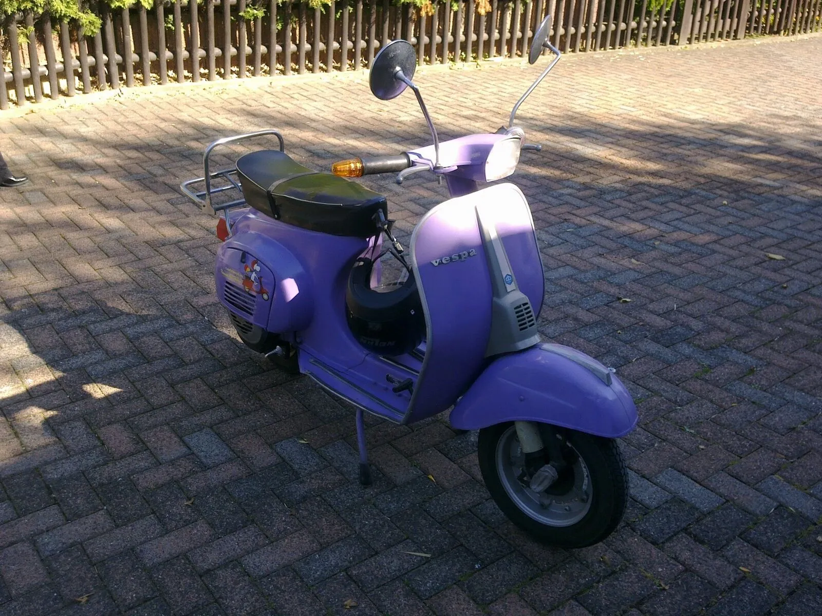

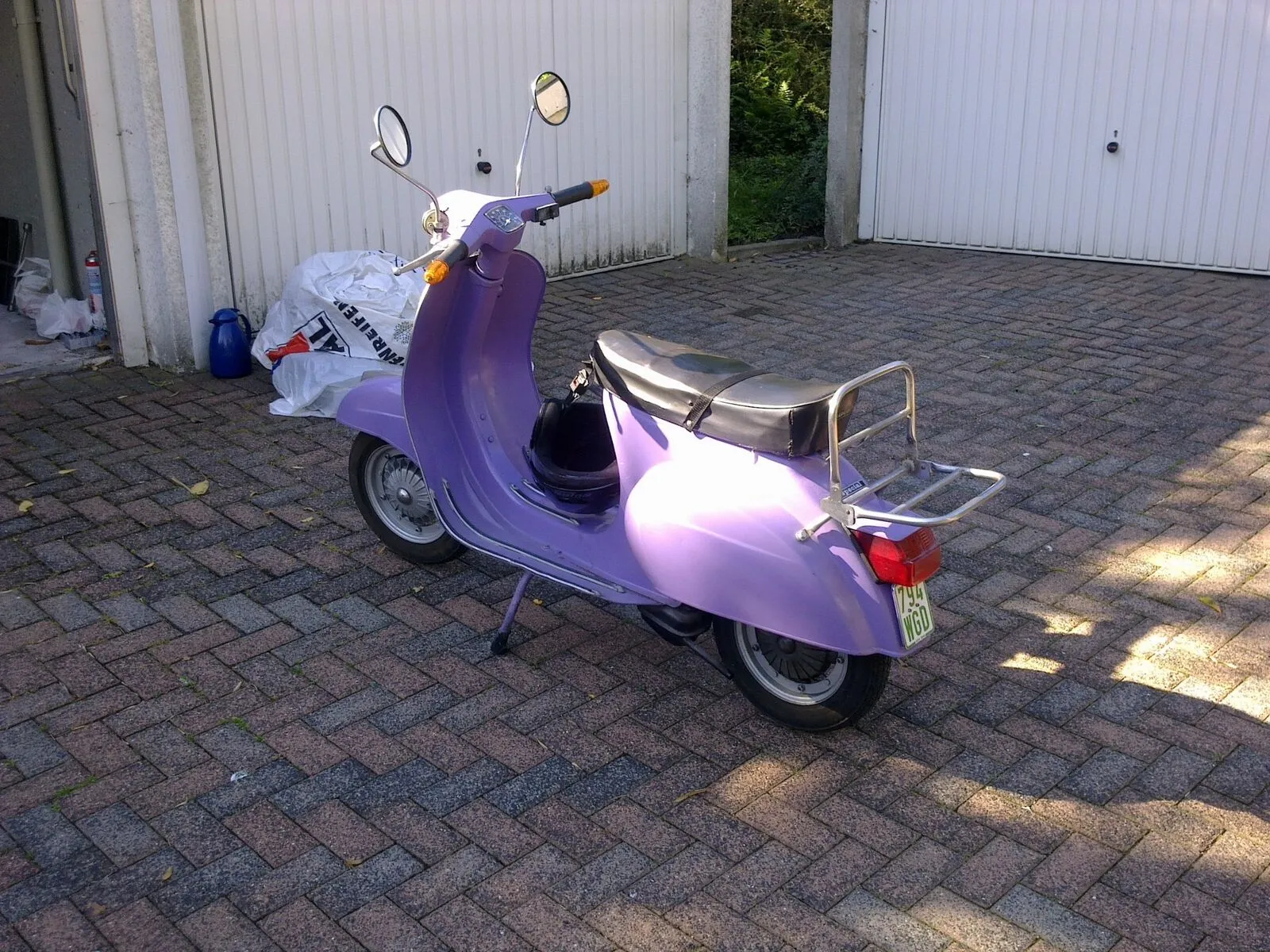

Hallo Vespafreunde,
Hab Sie, Topschnapper!!!
Erst nochmal einen Dank für eure Tipps!
Absolut Rostfrei, Unfallfrei, war ein Typ der aus Platzgründen seinen Bestand ausdünnen muss.
Technisch gut von der Kupplung mal abgesehen, aber was ist das schon bei dem Preis. -
Mehr habe ich nicht an Bildern (falls ich als PC Genie es geschafft habe Sie hier Anzuhängen) aber ich sehe Sie Morgen live.
Hat Sie denn irgendwelche Schwachstellen worauf ich achten sollte?
Dank vorab. -
