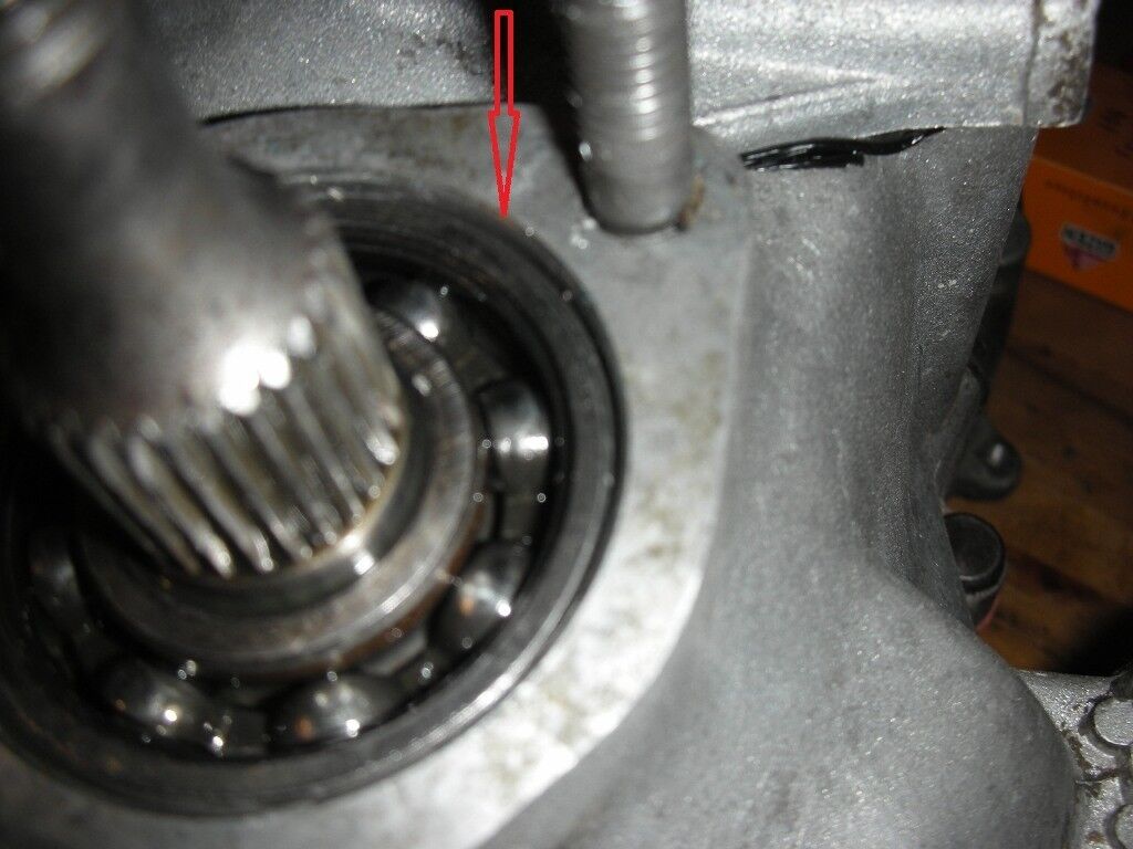

Soll heißen, der Simmerring kann erst richtig abdichten sobald ein Unterdruck entsteht und somit ist es also normal, dass wenn ich den Motor mit fest installierter Bremsplatte kippe, dann Getriebeöl rausläuft...???
Ok, aber nochmal für mich zum mitschreiben....Ist es denn richtig, dass das Kugellager tiefer eingedrückt ist als das es mit der Oberfläche, wo die Bremsplatte raufkommt, abschließt ????
Weil, wie soll dann der Simmerring auch abdichten, wenn zwischen Simmerring und Kugellager 1 oder 2 mm Luft zwischen ist (auch wenn die Bremsplatte fest verschraubt ist) ?
Mal ne blöde Frage, aber ist bei der Bremsplatte noch ne Papierdichtung zwischen ?????
das Öl läuft in die Trommel rein. Der Simmerring ist nagelneu
Aber muss das Lager denn nicht 100% mit der Fläche vom Gehäuse abschließen, oder ist es richtig, dass es ein wenig weiter unten ist ?
Ja, das isr richtig. Wenn ich den Simmerring aber ganz in die Bremsplatte reindrücke (auch richtig herum), läuft das Öl raus wenn ich den Motor leicht ankippe
Hallo Leute,
ich brauche mal eure Hilfe. Und zwar habe ich heute meinen Motor von meiner 50N Spezial neu gelagert und neue Simmerringe verbaut. Dabei ist mir aufgefallen, dass wenn die Bremsplatte drauf ist,
Getrieböl rausläuft.Ich habe als Lager an der Antriebswelle das 6204 verbaut, welches aber nicht 100% abschliesst (siehe 1.Foto) und dadurch schließt der Simmerring nicht 100% mit dem Lager ab, so dass Öl rausläuft.
Wenn ich jetzt aber den Simmerring nur leicht in die Bremsplatte reindrücke, so das dieser ein wenig aus der Bremsplatte rausschaut (siehe 2.Foto) und diese dann verschraubt, läuft kein Öl mehr raus.
Kann ich das so lassen, oder habe ich bei der Motorrevision etwas falsch gemacht ????

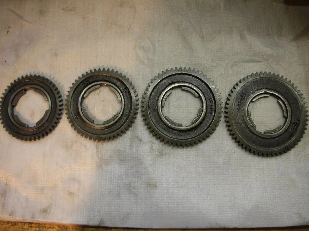

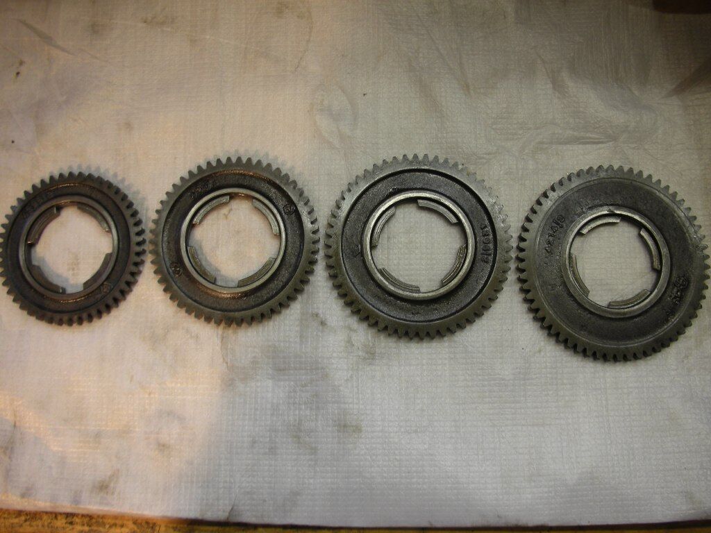

Gutes Auge, Indianer-Chup
ne stimmt, ist mir gar nicht aufgefallen. Da ist tatsächlich so ne kleine Gerbe/Ditsch auf dem Zahnrad.
Ist das jetzt sehr tragisch ?

@Chup4.....der erste Gang hat keinen Riss. Muss dann am Foto liegen.
Ähmmmm.....*kratz am Kopf*.....was genau ist jetzt die Hohle Seite ???
Ich habe jeweils eine Schmale und eine etwas breitere Seite......meinst Du das damit ???

habe ja gestern den Motor meiner 50 N gespalten und dabei die einzelnen Getriebegänge rausgenommen. Also ich es dann wieder zusammensetzen wollte, merke ich, dass alle
alle Gänge soweit passten, nur der Leerlauf nicht ansprechbar war.Habt ihr eine Reihenfolge für mich, mit welcher Seite der jeweilige Gang eingesetzt wird ???
Anbei mal ein Foto:
