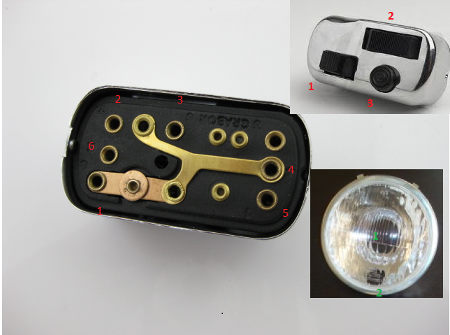

Hallo
habs heute nochmals probiert
killschalter ok
hupe hupt auch
aber der rest ist nicht ganz klar ![]()
die lichtschalter funtkionieren aber sehr komisch
ich habe den grünen auf 1 gelegt
den roten auf 6
und die hupe auf 4
nun wenn ich jetzt die hupe betätige öffnet der direckte kontackt vom grünen kabel und der strom geht über 4 an den gemeinsamen das passt ja noch alles
aber wenn das so stimmen würde
wo kommen dann 2 3 und 5 angeschlossen?
es sind 2 lampen im lampengeheuse und die in der mitte hat 2 drähte.
weclhe lampe muss wohin?
wo wird das bremslicht angehängt`?
achso ja super:-) dann werde ich das mal so anschliessen und testen ob es funzt:-)
vielen dank nochmals
ps. ich hab noch keinen tacho:-(muss ich erst bestellen
bild vom scheinwerfer
hallo
sry ich meine nicht das standlicht ich habe 2 lampen im scheinwerfer 1ne davon hat 2 wicklungen das wäre dann das normale licht und ferlicht und dann ist noch senkrecht eine andere ich nenne sie mal standlicht oder keine ahnung . welche davon brennt mit wechem schalter???? 1ne der 3 muss so wie ich es zurzeit verdratet habe immer leuchten:-( ist das nicht richtig?
ist im normalfall bei einer vespa et3 immer ein licht an???

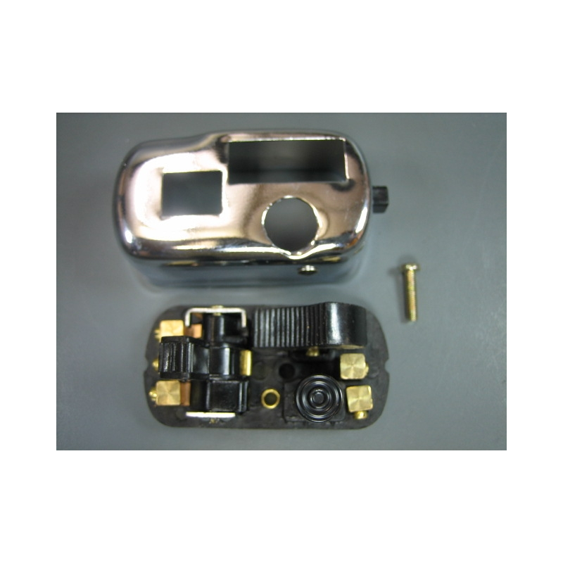

hallo
hmm ja aber zur frage zurück
was genau macht der linke schalter und was genau macht der rechte?
ist links für standlicht rücklicht und rechts für normales licht und ferlicht
oder links für normales licht und rücklicht und rechts für stand und fernlicht??????????
ok danke
die hupe habe ich hinbekommen und die lichter auch. der killschalter müsste auch gehen. meine frage ist nur mehr wie die lichter einzuschalten sind
zurzeit ist es so dass ich mit dem rechten schalter ober der hupe normles licht und aufblendlicht schalten kann und mit dem linken standlicht und rücklicht. nun zu meiner frage
kommt auf den linken schalter normales licht und rücklicht und auf den ober der hupe standlicht und fernlicht????
noch was
wird dann das licht schwächer wenn ich hupe????
achso vielen dank:-)
ich habe eine et3 primavera lenkstange auf meiner vespa
und wie funktionieren die beiden lichtschalter?
ist der rechte kippschalter für standlicht/fernlicht/aus und der linke einfach führ licht ein aus??????

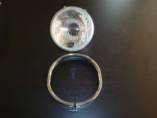

Die lampe ist ca 115mm breit also müsste dieser hier passen????
