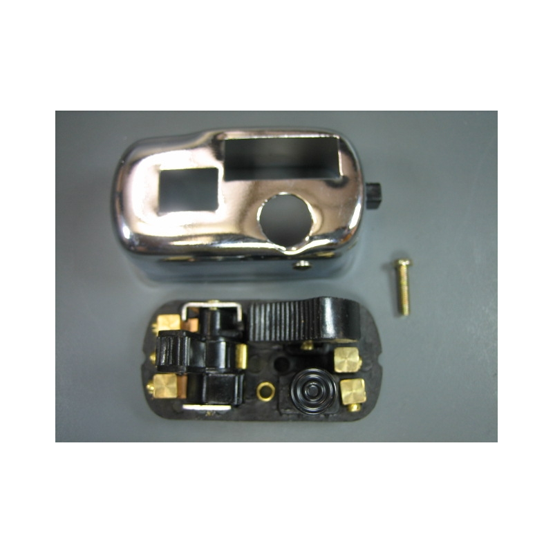

    Hallo
    ich habe ne frage und zwar zum Lichtschalter. ich hab noch nie eine vespa verdratet und wollte mal wissen für was die schalter gut sind damidt ich weis was ich machen soll. Und noch was wie soll die Hupe funktionieren wenn der hupenknopf ein öffner ist???? brauchts da noch ein relais oder sowas?

    Schalterfunktion: Durchgangspiepser und du weißt genau welcher Schalter welche Kontakte schält. Manchmal oben/unten und manchmal links/rechts. Kommt eben ganz drauf an.
    Der gesamte Stromkreis einer V50 ist selbstregelnd --> die Hupe ist ein Öffner, genau wie das evtl vorhandene Bremslicht. SObald du auf machst fließt der Strom durch die Hupe/Bremslicht --> Kurzschlussprinzip.
    Wenn dein jetziger Schalter noch dran ist, schließ ihn genau nach dem an oder such dir den richtigen Schaltplan. Damit wirds an sich recht einfach, sofern zu keinen Conversion/Umbaukabelbaum hast ;)

    Abgesehen davon passt der abgebildete Schalter nicht auf den Special-Trapezlenker. :-3

    die verschaltung der hupe issn bisschen bescheuert gelöst, aber:
    du hast eine reihenschaltung.
    die versorgung des lichts über die lichtmaschine läuft auf den kontakt an dem hupenschalter. (der ja normal geschlossen ist)
    eine 2. versorgung des lichts über die lichtmaschine läuft über die hupe auf den kontakt hinter dem hupenschalter
    drückst du den knoopf öffnet der direkte leiter und der strom muss über die hupe laufen, es hupt.

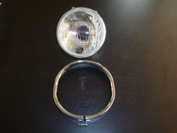

    sry ich meine nicht das standlicht ich habe 2 lampen im scheinwerfer 1ne davon hat 2 wicklungen das wäre dann das normale licht und ferlicht und dann ist noch senkrecht eine andere ich nenne sie mal standlicht oder keine ahnung . welche davon brennt mit wechem schalter???? 1ne der 3 muss so wie ich es zurzeit verdratet habe immer leuchten:-( ist das nicht richtig?

    • May 12, 2011 at 20:19
    bild vom scheinwerfer

    2,525
    62,005
    11,821
    • May 12, 2011 at 20:23
    Ist die einzelne Lampe eine 6V/5W? Dann muß die immer leuchten da es die Tachometerbeleuchtung ist. Und laut Schaltplan ist der linke Schalter zum Ein/Ausschalten und der rechts oben für Fernlicht/Abblendlicht.

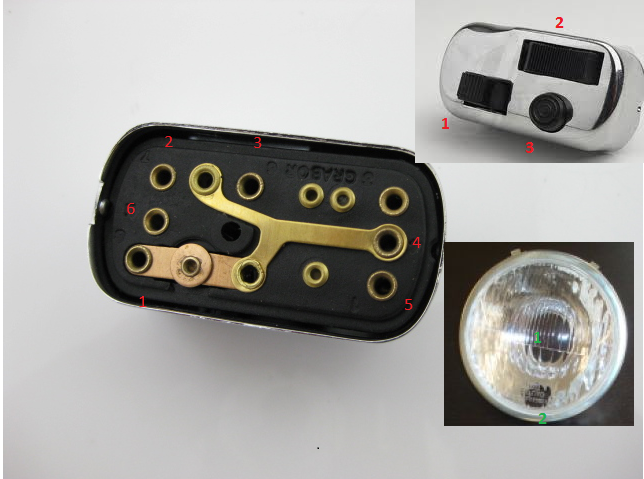

    • May 13, 2011 at 20:50
    Hallo
    habs heute nochmals probiert
    killschalter ok
    hupe hupt auch
    aber der rest ist nicht ganz klar :(
    die lichtschalter funtkionieren aber sehr komisch
    ich habe den grünen auf 1 gelegt
    den roten auf 6
    und die hupe auf 4
    nun wenn ich jetzt die hupe betätige öffnet der direckte kontackt vom grünen kabel und der strom geht über 4 an den gemeinsamen das passt ja noch alles
    aber wenn das so stimmen würde
    wo kommen dann 2 3 und 5 angeschlossen?
    es sind 2 lampen im lampengeheuse und die in der mitte hat 2 drähte.
    weclhe lampe muss wohin?
    wo wird das bremslicht angehängt`?
