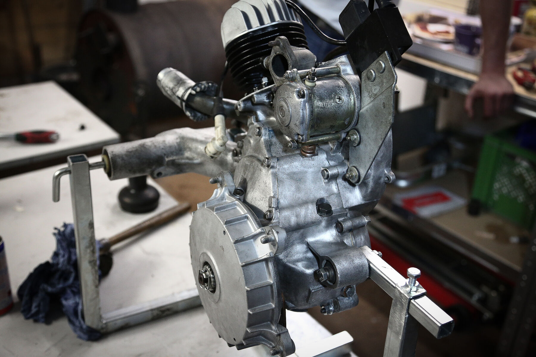

spalten auf dem kuechentisch - wie geil ist das denn......
das mit der schwergehenden KW hat sich wohl erledigt, wo sie jetzt zerlegt ist
ich wuerde den motor komplett ueberholen, alle lager, simmeringe, dichtungen neu
und dann sollte die KW nicht mehr schwer gehen. ich wuerde mir an deiner stelle
einen KW abzieher holen...kostet nicht die welt.kommt gut....ich bin weiter gespannt auf die fortschritte
