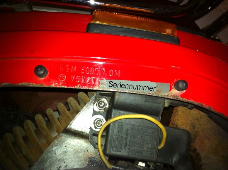

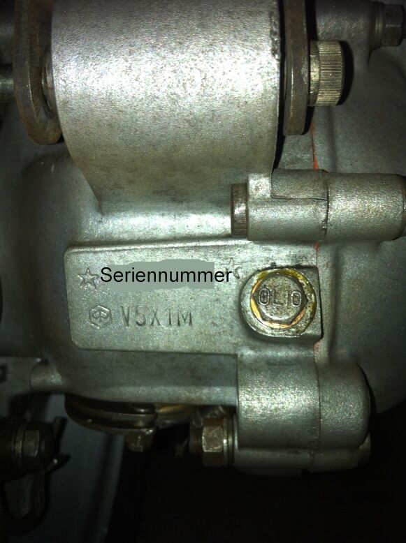

V5X2T ist das Präfix deines Fahrgestells (findest du am Rahmen), keine Motornummer. Und das Präfix des Motors ist eben V5X1M (hinten am Motor bei der Öleinfüllschraube).
Und beides gehört zu PKs, also sollten die Teile passen. Zur Veranschaulichung noch zwei Bildchen -
Okay, hast ja recht. Dann hol ich mir mal so ein Plastikdeckelchen. Danke und schönen Abend noch!
Matthias_1986: Schaltrastenabdeckung.
Aha, so wie ich das im Internet seh ist das ja nur ein Verkleidungsteil, oder? War vorher zumindest nicht drauf...
Puh, jetzt bin ich beruhigt. Danke! -

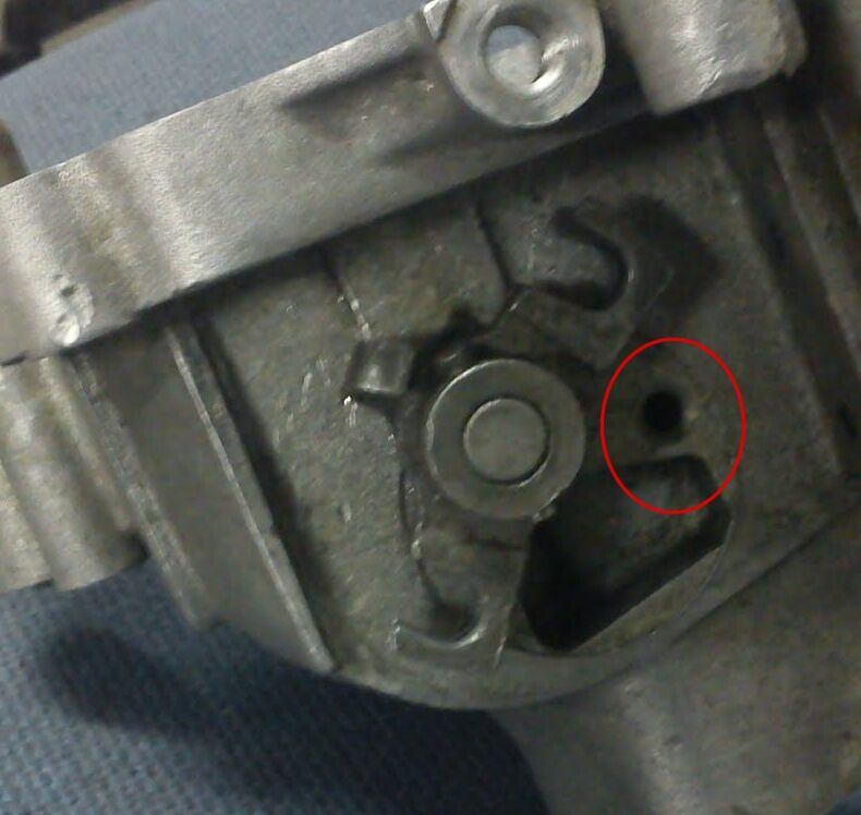

Nach meiner Revision hab ich heut den Motor wieder eingebaut. Aber grad schieb ich Panik, dass ich einen Teil der Schaltgabel zu fixieren vergessen hab. In dem unten markierten Gewinde hab ich nämlich nichts eingeschraubt. Gehört das so, oder darf ich den Motor jetzt nochmal zerlegen?
Danke für eure Hilfe schonmal! -
Sorry, mehr war da im Makro-Modus meiner Ixus nicht rauszuholen.
Tuning = nicht vorhanden, fahr alles original. -
okay, vielen Dank! Dann nehm ich die nochmal her.
Also, Motor ist entzwei und die Lager gingen erstaunlich gut raus!
Jetzt eine Frage an die, die das öfters machen: Ist die Schaltklaue noch gut? Hab mich an die Motoretta-DVD gehalten und da sieht die, die die tauschen auch (in meinen Augen) ned wirklich abgenutzt aus. -
