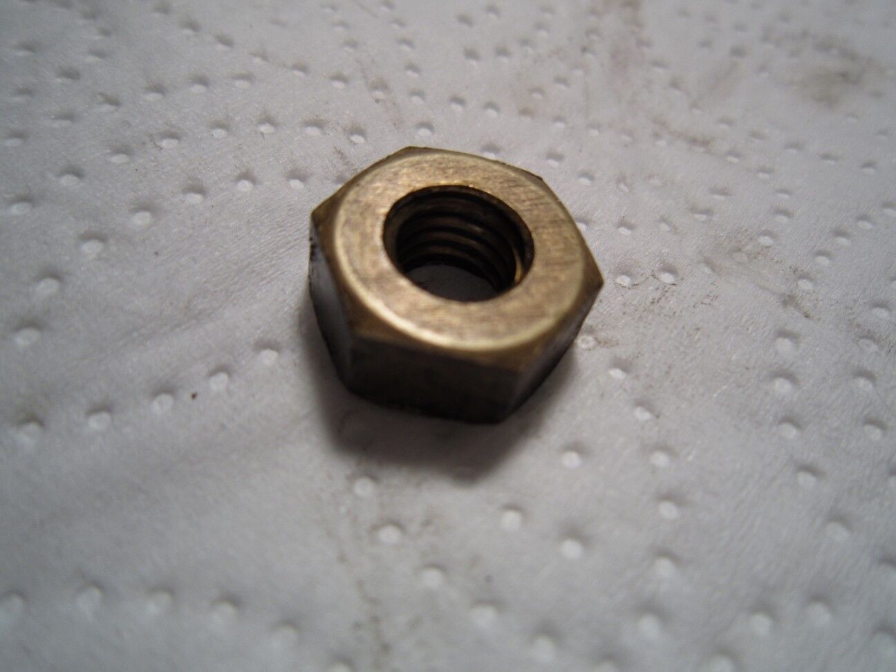

    Für die dies noch interessiert: Die Messingmutter hat Schlüsselgröße 14, vom Choke-Zug stammt sie nicht. Heut bei der Montage ist mir aufgefallen dass das hintere Federbein auch durch solch eine Messingmutter gesichert wird. In dem Reperaturhandbuch, das ich mir zugelegt habe, ist aber keine Rede von einer Konter-Mutter deshalb hab ich sie jetzt einfach bei Seite gelegt.

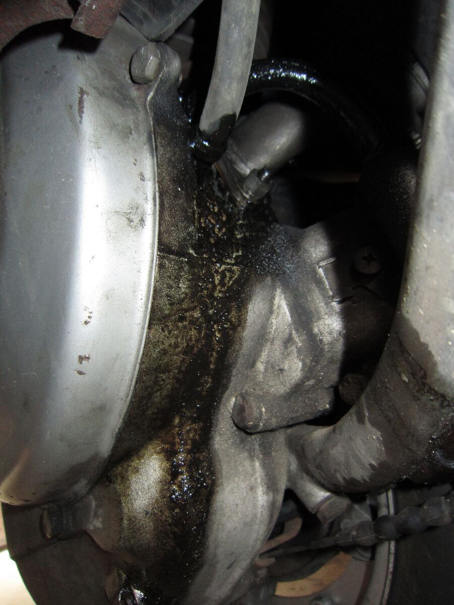

    Als ich aber gestern den Vergaser sauber gemacht hab, hab ich nicht schlecht geschaut: Der Dichtring von der Kammer des Gasschiebers lugte mir außen 3 Milimeter entgegen. 8| Also kann das mit der Falschluft gut sein.
    Gibts noch von jemandem einen Tipp zur Messingmutter von dem Bildchen oben?

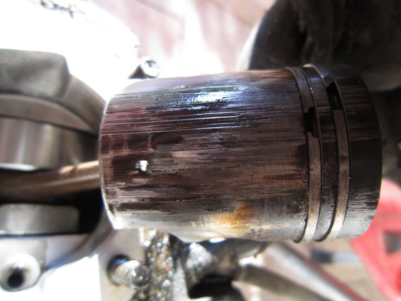

    Okay, habs heut geschafft, die Kiste zu öffnen. Sieht nicht mehr so gut aus. (siehe Bilder)
    Werde deshalb rolo1 ein originales Zylinderkit abkaufen.
    Nun meine abschließenden Fragen: Was muss ich tun, damit mir so etwas nicht wieder passiert, beziehungsweise was könnt die Ursache gewesen sein? Gemischt hab ich immer richtig. Und der Vergaser wird in dem Zuge jetzt auch gereinigt. Gibt es sonst noch was zu beachten?
    Und: Dort wo der Vergaser ist, lag lose eine Messingmutter herum (viertes Bild). Wo ist die denn abgefallen? :rolleyes:
