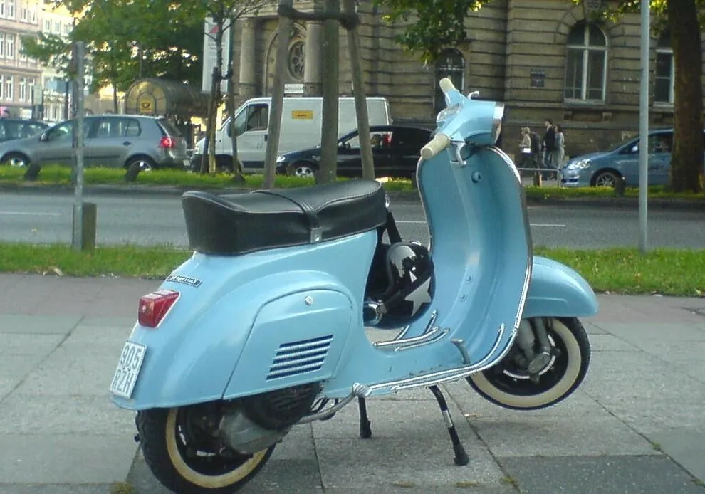

Hier noch mal ein Bild von meiner in RAL5024
