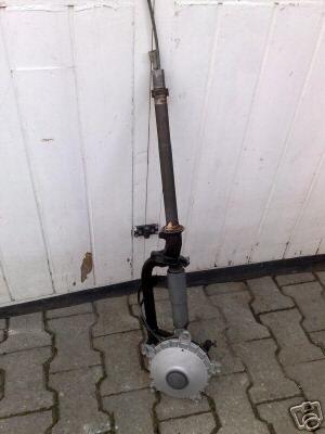

    Hallo Leute,
    möchte aufgrund der schlechten Bremswirkung eine PK-Gabel verbauen. Sie sieht das gute Stück aus (s.u.). Soll sein für "Vespa PK 50 - 125 S". Ich hab das Ding bei EBay geschossen weil es relativ billig war. Paßt die? Ist das die richtige? Hab jetzt gehört dass es unterschiedlich "lange" Gabeln gibt (von der XL oder sowas?)
    Und wie sieht sowas umgebaut aus? Möchte am Originallook nix ändern :) Kann mich da einer mal aufklären?
    Grüße,
    Jimbo

    um die PK Gabel zu verbauen und den originalen Look zu behalten musst du diese um ca. 35 mm kürzen am besten den Dämpfer auch, damit es optisch wieder gerade steht.
    es emppfiehlt sich die gabel der PK XL da diese die bessere Bremse hat

    sieht sch... aus .Der Abstand zwischen Kaskade und Kotflügel ist größer und die Karre steht vorne instgesamt höher sonst passt das schon.
    Link
    es gibt sehr viele Threats im GSF darüber .Gewinde runterdrehn, oben wieder was abdrehen , Lenkradschloßausbuchtung neu fräsen,untere Lagerschale runterdrehen und Gabel instgesamt kürzen dann siehts aus wie ne originale nur mit der hässlichen Pk Trommel :thumbup:

    hab noch was vergessen:
    die kotflügelaufnahme muss bearbeitet werden und der seitliche Halter für die Schraube muss versetzt werden
    desweiteren muss die nut für das Lenkradschloss geändert werden
    Ich finde das alles lohnt sich nur, wenn man hinterher ne scheibenbremse verbauen will

    hab auch vor ein paar Monaten eine PK XL Gabel in meine V50 eingebaut. Hatte keine Lust, die kürzen zu lassen. Nachdem ich schon vorher viel von dem Chopper-Look gehört hatte, muss ich sagen, dass mich das überhaupt nicht stört! Optik ist völlig Ok und das Fahrverhalten verändert sich zum positiven (Ist auch nötig bei 16 PS :D )
    Musste nur den Kotflügel anpassen: Loch für die Lenkstange nach hinten links vergrößern, oben zwei neue Löcher setzen seitlich ein neues Loch setzen und gut ist. Am besten mal den Kotflügel ransetzen, dann siehst du, was du mach musst. Bei der Dämpferaufnahme musste ich auch ein bisschen Material abnehmen!
