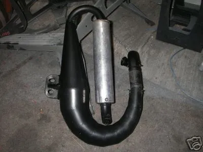

Hier mal die Leistungskurve des NIxe-Auspuffs!
Dazu muss ich aber sagen, dass das kein Gutachten von mir ist und das der Vergaser noch nicht richtig .Zur Spitzen Kurve muss ich sagen, dass der Auspuff gerade im unteren Drehzahlbereich sehr gut geht! Also nicht sehr spitz. bin vorher den SIP Curly gefahren, der konnte untenrum um einiges weniger!
