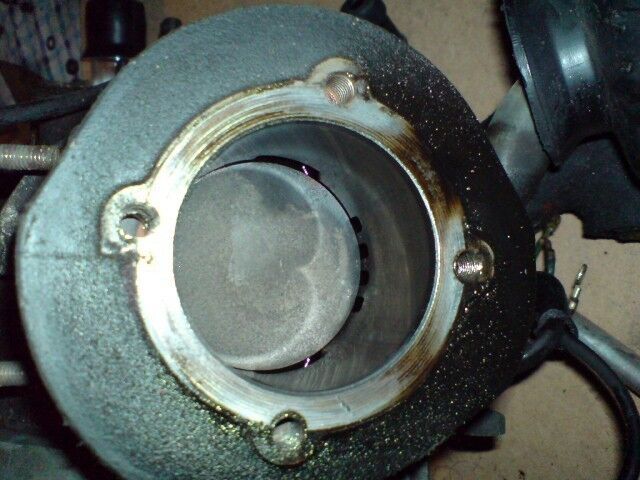

  • meiner sah so aus
    @ gaugel
    Die drei stellen wo´s durchgeblasen hat sind deutlich zu erkennen.
    Allerdings muss man dem DR zu gute halten das er ca 15000 km zu dem zeitpunkt runter hatte.
    ich hab jetzt auch einfach den kopf mit ner Feile abgezogen und den zylinder auch.
    und für die Kritiker und Schmunzler:
    nein, unter dem Haarwinkel sind die flächen parallel zueinander und es kommt kein licht durch!
    Mal sehen wie lange das hält.
