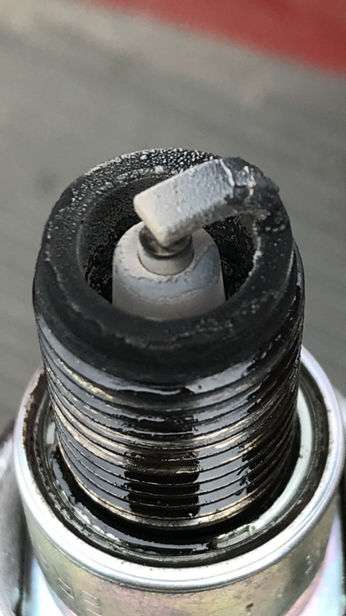

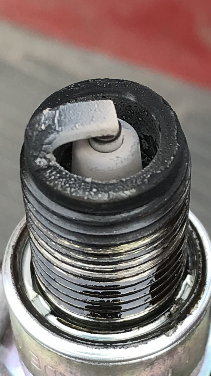

  • BigBox Touring für PK 50/133
    • RevoIverheld
    • May 2, 2021 at 11:18
    Düsen 88/45 und sechs Löcher in Filterbox.
    Irgendwie sieht das nach kalt und nicht zu fett aus mit der Asche.
    • RevoIverheld
    • May 2, 2021 at 11:11
    Ich bin bei 17 Grad mit ca. a175.
    Ich blitz alles nochmal ab und gucke ob der zzp oben okay ist.
    Ob damit 19 Grad statisch besser sind?

    Wenn ich im dritten und vierten Gang bei Vollgas den Choke ziehe, drosselt es deutlich. Maximale Drehzahl liegt so bei 7.400 U. Die Kerze sieht so nach 1,5km Vollgas aus.
    Elektrodenabstand 0,6mm
    • RevoIverheld
    • April 28, 2021 at 19:23
    Nochmal zu meinen Zündkerzen Thema:
    Ngk Stecker und Kerze sind entstört. Die 10.000 Ohm Widerstand sind wohl nicht so der Bringer bei der Verdichtung vom Polini 102..., oder?
