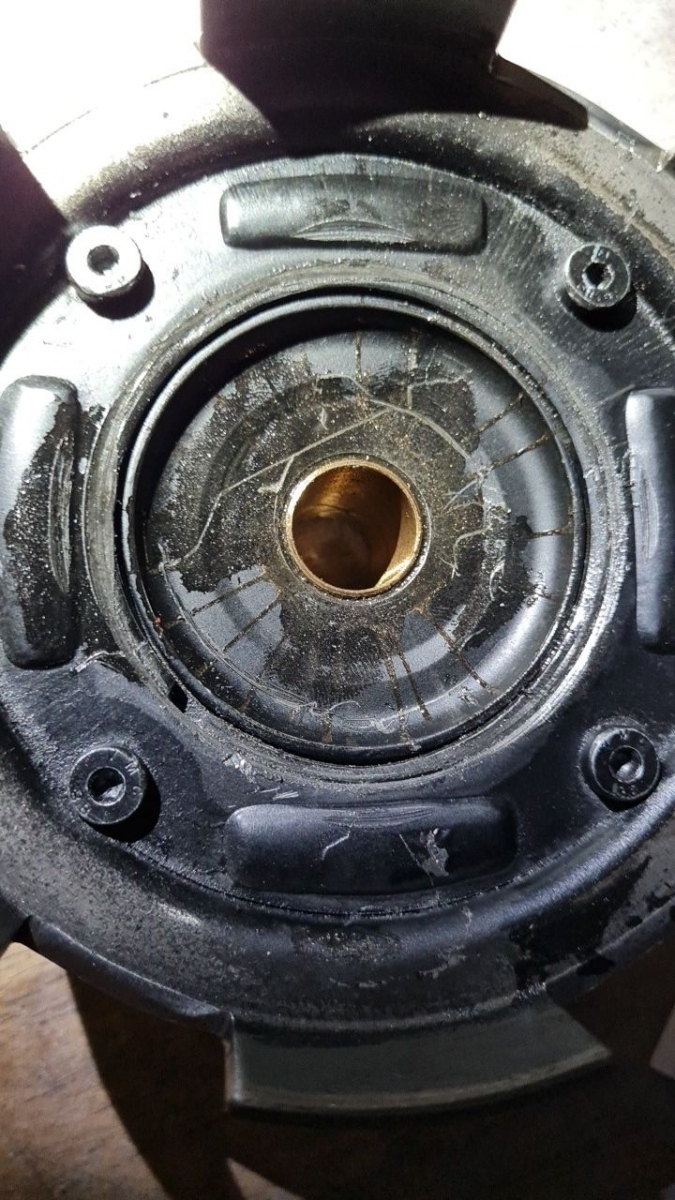

    • RevoIverheld
    • April 13, 2021 at 07:22
    Und der Wuchtfaktor ist vernachlässigbar?
    Wie man sieht, geht die Kupplung nicht bei den Schrauben an, sondern schleift an diesen Ausprägungen der Federn für die Ruckdämpfung im Primärkorb.

  • DRT Cobra - Probleme mit Primär
    • RevoIverheld
    • April 12, 2021 at 20:55
    Mit Originalprimären oder anderen Herstellern keine Konflikte.
    • RevoIverheld
    • April 12, 2021 at 20:54
    Hier:
      • 535.23 kB
      • 675 × 1,200
      • 143
    • RevoIverheld
    • April 12, 2021 at 10:03
    Bei zwei Motoren mit jeweils dem Primär:
    Die schleift im Korb, bzw. die Kupplung im Deckel und lauter so Scherze. Ohne zu distanzieren geht hier nix und selbst dann passt es nicht mit anderen nicht-DRT-Teilen.
    Ich finde im Netz nichts dazu. Mutmaßlich passt das nur mit dem restlichen Powertain von DRT?
