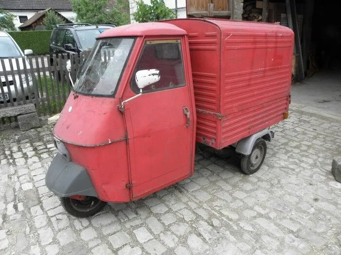

    So...auch wir haben uns jetzt eine TL1T geangelt!
    Die Ape wurde nur ein paar Jahre gebaut und ist wohl der Klassiker unter den Fuffi-Apes.
    Leider nicht mehr O-Lack! Mal sehen ob wir das Rot wieder runterbekommen und die Originalfarbe zum Vorschein kommt.
    Die Besonderheit der Ape: Doppelschwinge an der Vorderachse und dieses Modell hat eines der seltenen Kästen verbaut.
    Macht sich bestimmt gut als Showfahrzeug bei uns in der neuen Werkstatt.

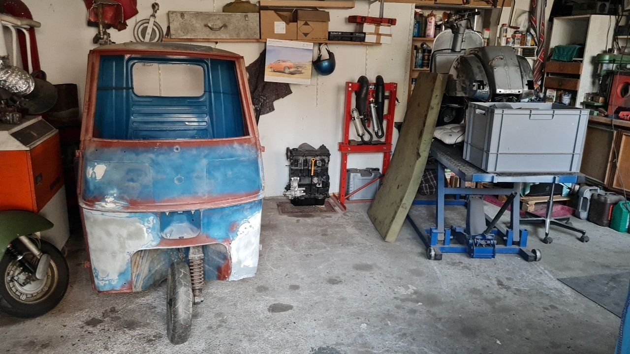

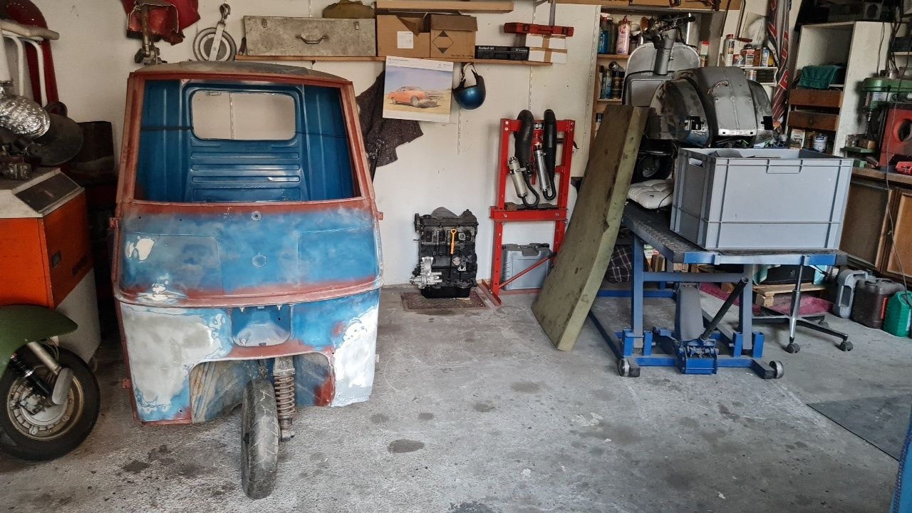

    Ich grabe das mal aus. Vielleicht geht’s hier ja mal weiter.

    Da ich demnächst - umweltbewusst wie ich bin - meinen Skandaldiesel zurückgeben werde, habe ich mir das oben abgebildetes Luxusproblem zugelegt. Zum Gasholen und gelegentliche andere Einsätze im Bereich Kurzstrecke soll das reichen.
    Bei dem rollenden Dixiklo sind zwei Motore dabei. Jeweils mit leichtem Gönnjamintuning, der eine mit DR, der andere mit Polini und neuem Kopf.
    Hubraum noch nicht genau bestimmt, außer Kurzhub.
    Was fährt man da so in der Klasse „leise und nicht laut“?
    Ich denke, mehr als 70 sollte auf keinen Fall werden, damit die Dynamik nicht andere Wege beschreitet.
    Einen DR133 habe ich auch noch mit Welle irgendwo.
    Ideen?

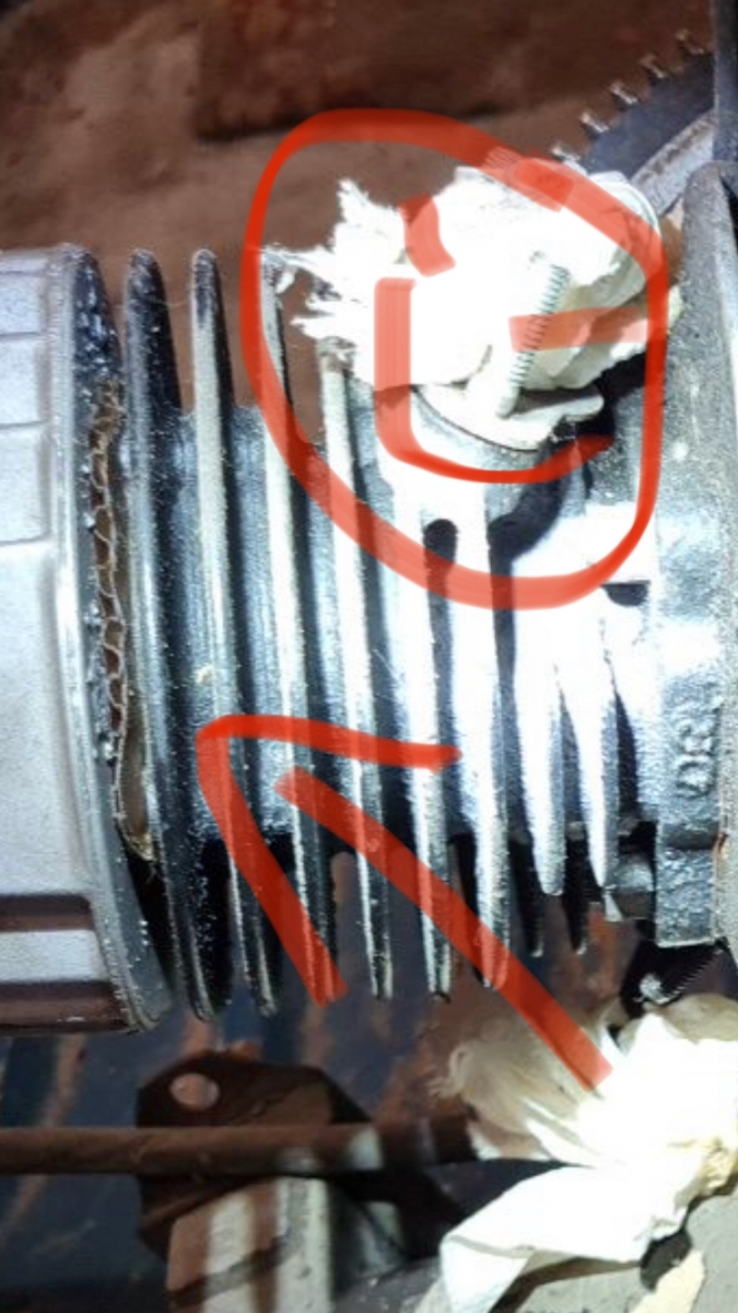

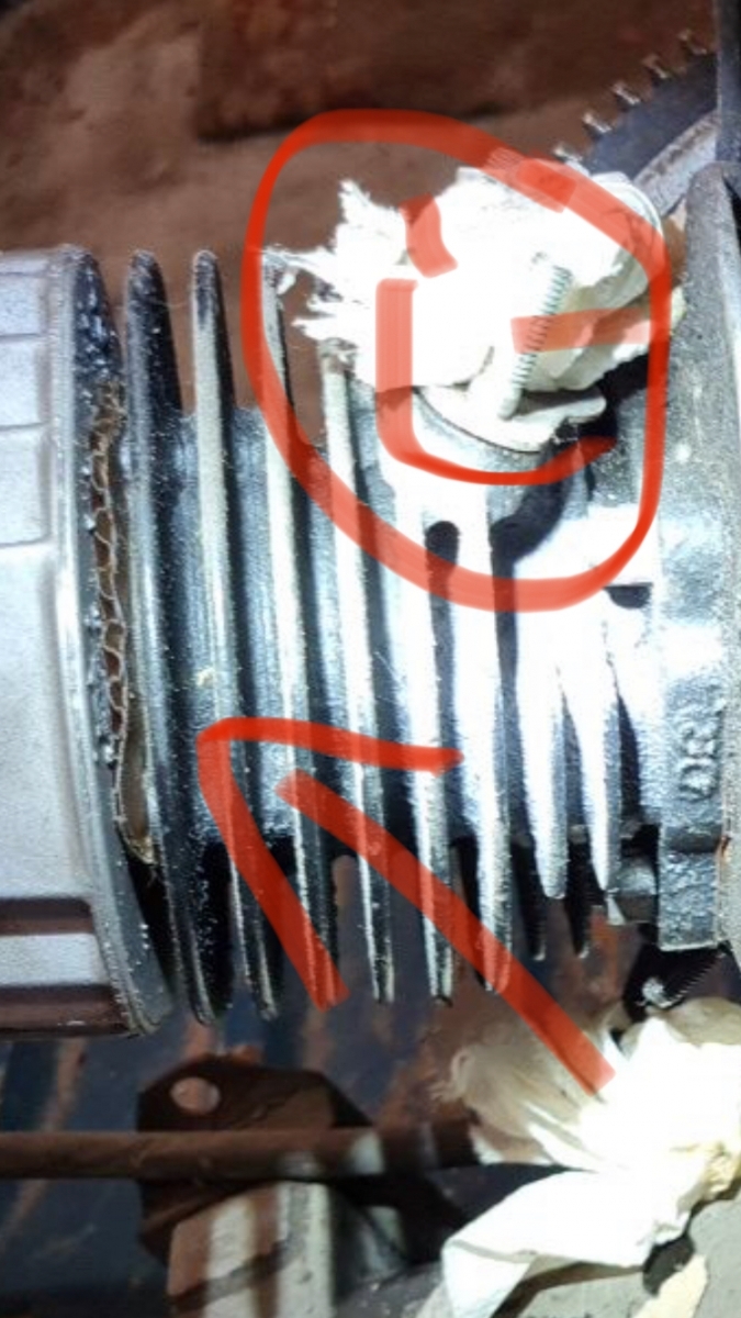

    Kl1er Zwischenstand vong Werkstatt her:
