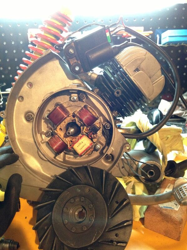

    Hallo Leute,
    habe meine Kontaktlose Zündung
    ausgewechselt, da sie mich wieder im stich gelassen hat. Nun habe ich
    eine 6 Volt Kontaktlos-Zündung gekauft und bekomme leider keinen
    Zündfunke. Oder habe ich was vergessen zu machen? Muss ich welche Kabel
    verbinden, wenn ich den Motor ausbaue? Reicht das schnelle andrehen vom
    Lüfterrad für den Zündfunken, oder muss da schon die Kraft eines Trittes
    auf den Kickstarter vorhanden sein?
    Anbei ein Bild von der aktuellen Position und der generellen Zündung.
    Hoffe ihr könnt mir helfen, viele Grüße
    Gianni
