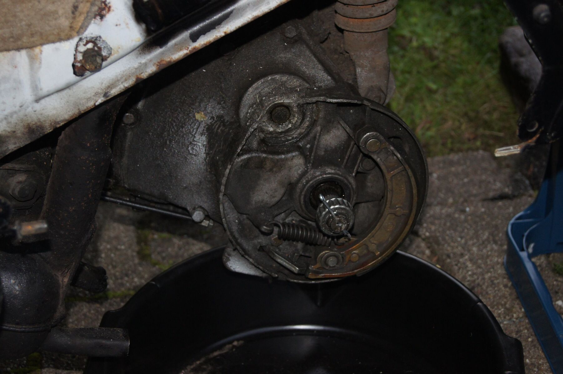

    Um das Getriebe zu öffnen habe ich nun den Batteriehalter, das Hinterrad und die Bremstrommel demontiert. Jetzt liegt vor mir die Bremse und ich denke ich muß diese auch abbauen, um an alle Schrauben des Getriebes heranzukommen.
    In den angehängten Bildern könnt Ihr die Bremse sehen.
    Was muß ich nun genau tun? Muß ich die Feder lösen und die beiden Seegerringe abnehmen damit der Bremssattel abgenommen werden kann.

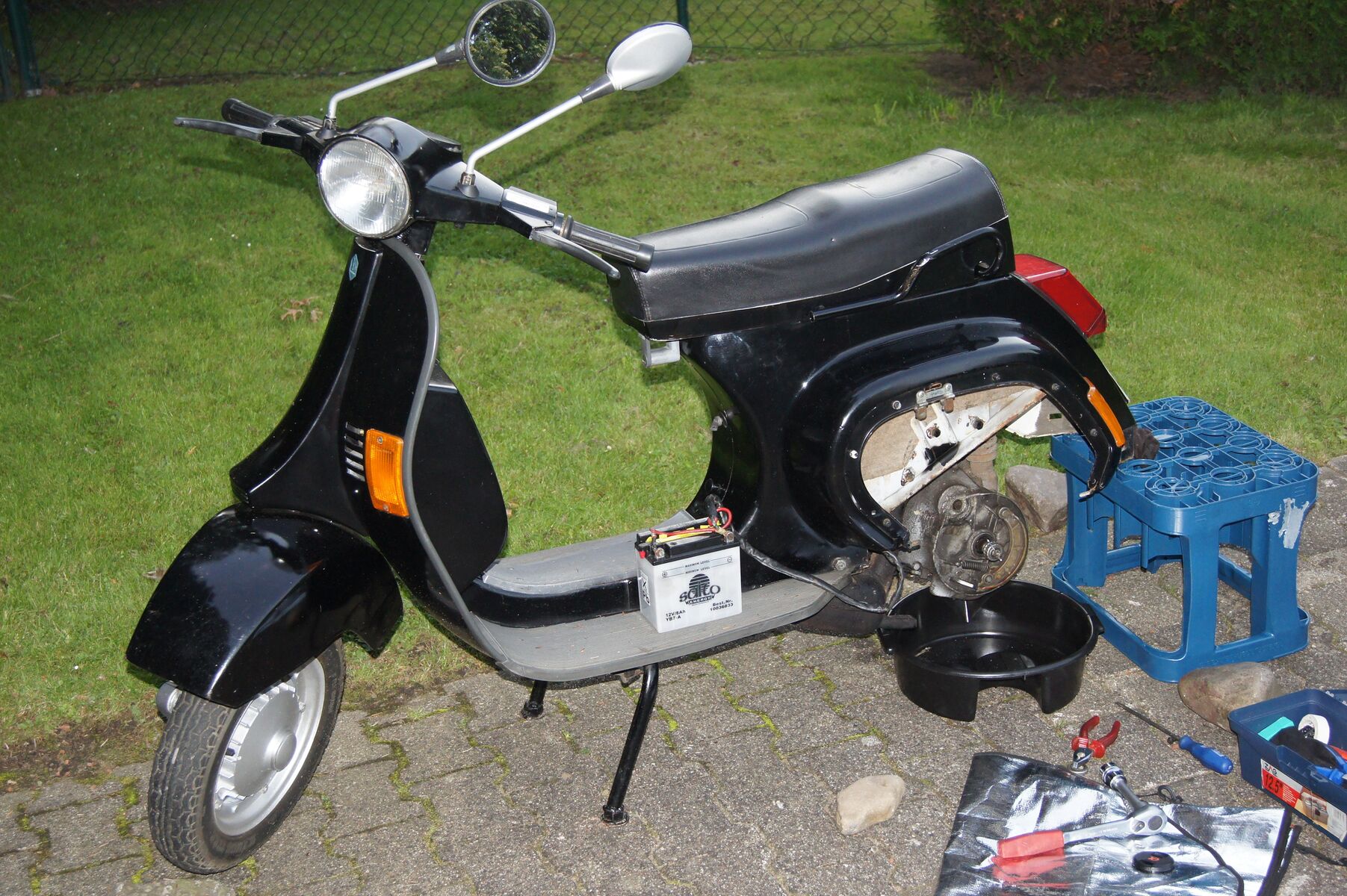

    Verstehe, dass wenn hinlegen, dann auf die rechte Seite. Mir ging's eigentlich darum, ob ich den Roller aufbocken soll (Wasserkasten-Methode) oder hinlegen soll. Könnte mir vorstellen, dass mir im aufgebockten Zustand nach dem Lösen des Getriebedeckels sämtliche Innereien entgegen purzeln und das möchte ich natürlich verhindern.
    Also, beim Getriebe Öffnen hinlegen oder aufbocken?

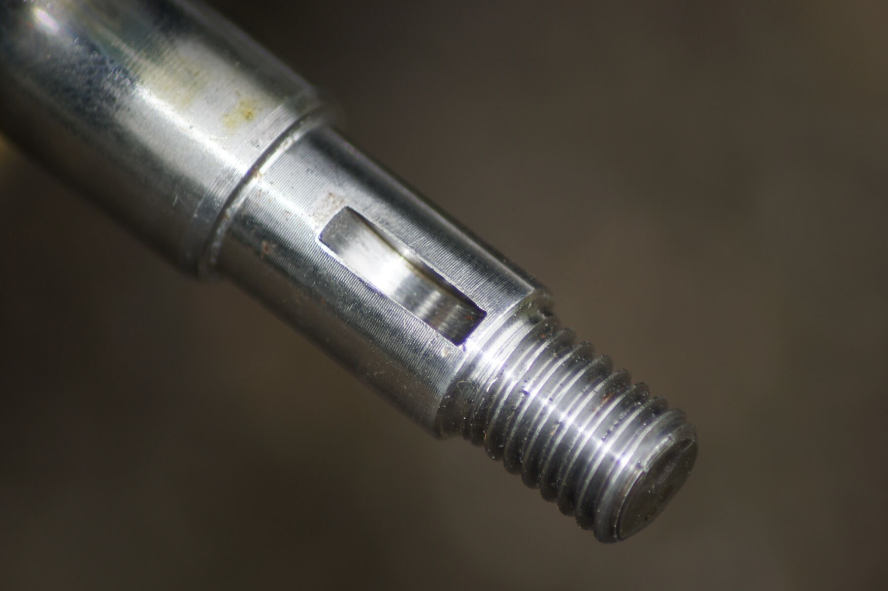

    1. Bild von der Nut an der unteren Welle (Nut und auch der Halbmondkeil sehen gar nicht so schlecht aus)

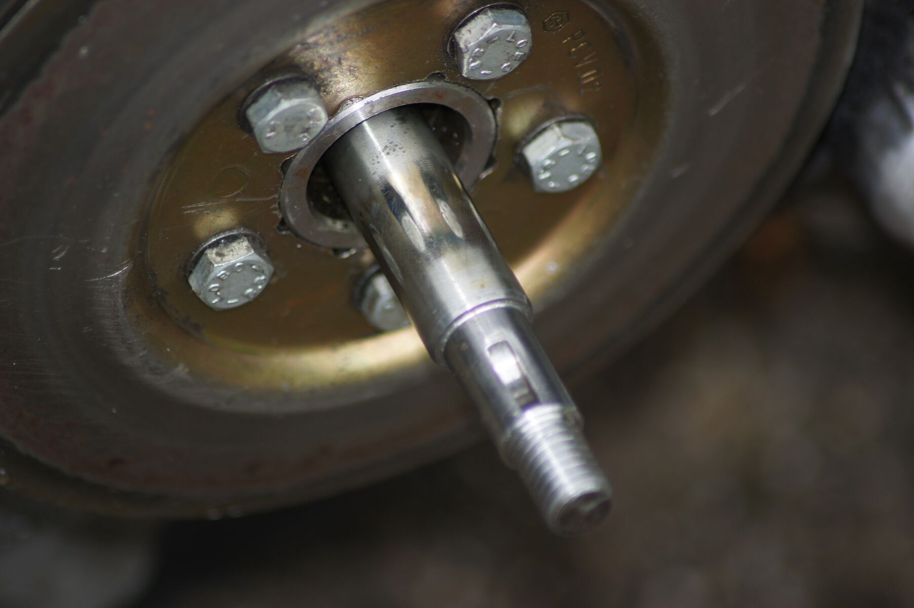

    2. Welle ganz rausgezogen

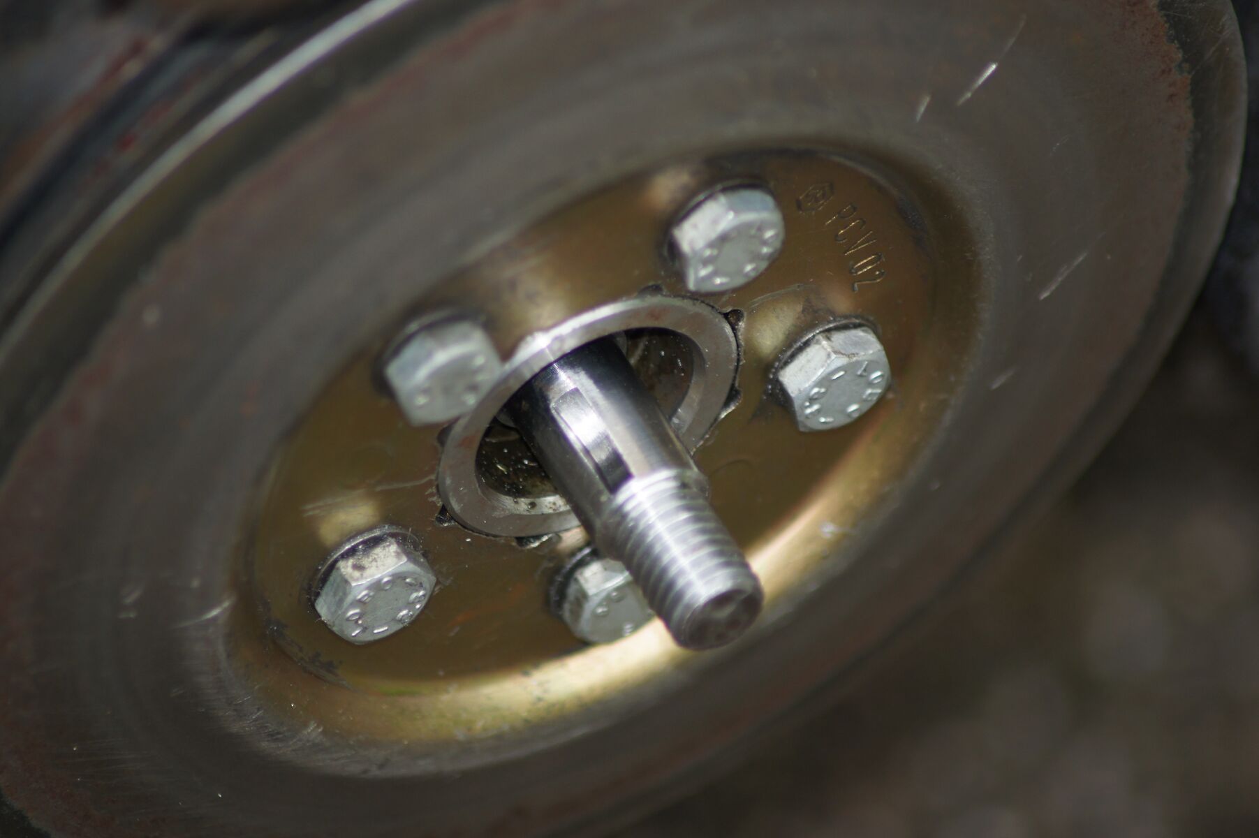

    3. Welle ganz reingeschoben
    Wie gesagt, die Welle läßt sich ganz einfach - ohne Widerstand - bewegen und es ist keine Federkraft spürbar.

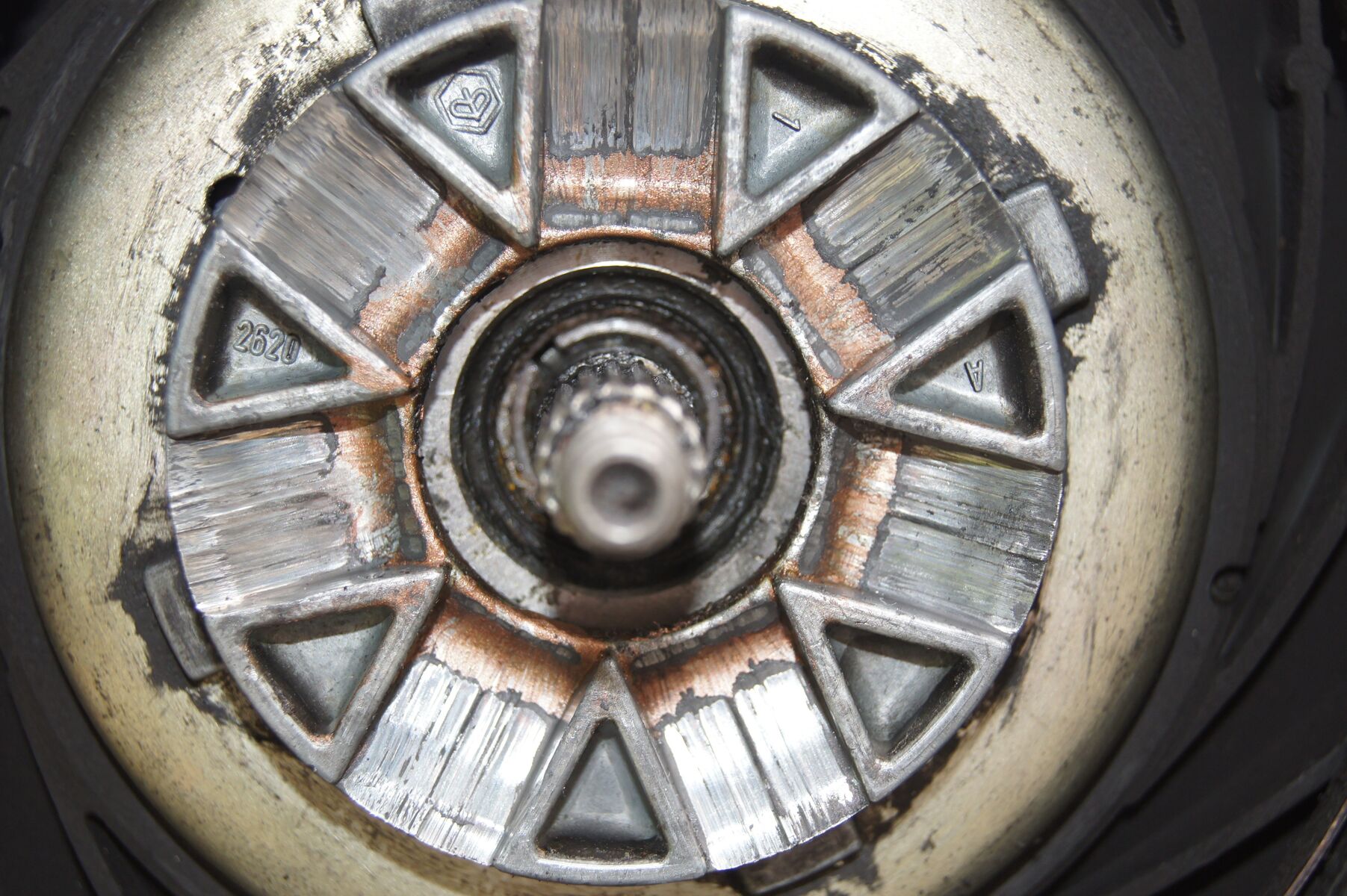

    Bild 1. Äußere Varioscheibe mit Rollen ungesäubert nach dem Ausbau. Es sind ziemlich heftige Verschleißspuren in den Rollenlaufbahnen erkenbar. Was mich hier wundert ist, dass das Metall verschleißt aber die Plastikkappen der Rollen in einem durchaus akzeptablem Zustand sind. Müßte es nicht eigentlich so sein, dass das weichere Material (sprich das Plastik) zuerst verscheißt?
