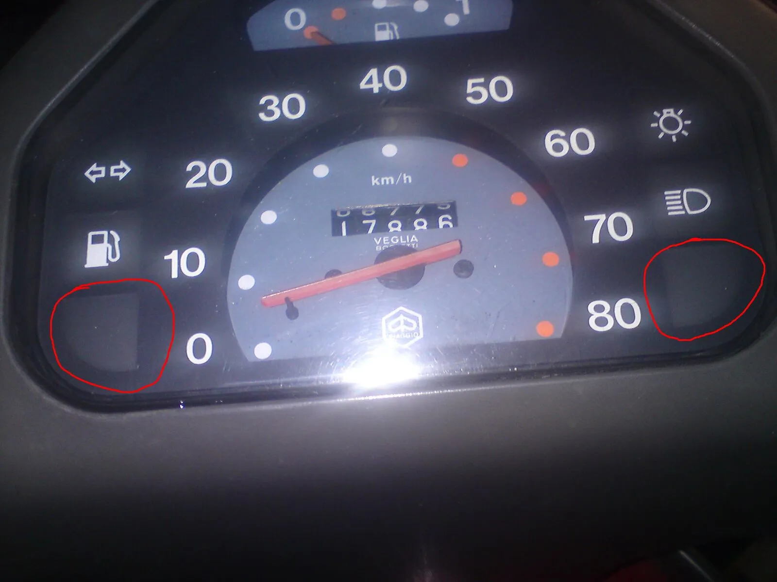

    Hallo Leute,
    Hab mal wieder ne schlaue (oder auch nicht) Frage mitgebracht.
    Und zwar gets um den Tacho der PK 50 XL2, beim genauen betrachten ist mir aufgeffallen das das dort ja eigentlich 2 Plätze frei sind.
    Jezt meine frage was das nur so zum gut aussehen oder ham die villeicht auch nen sinn.
    Hab aber auch schon gesehen das zu den 2 Plätzen kein Strom fließt, das eben noch ein Problem wäre.
    Wenn die 2 freien auch nen zweck haben kann mir dann hier iergender sagen was für einen?
    Interesiert mich wirklich sehr.
