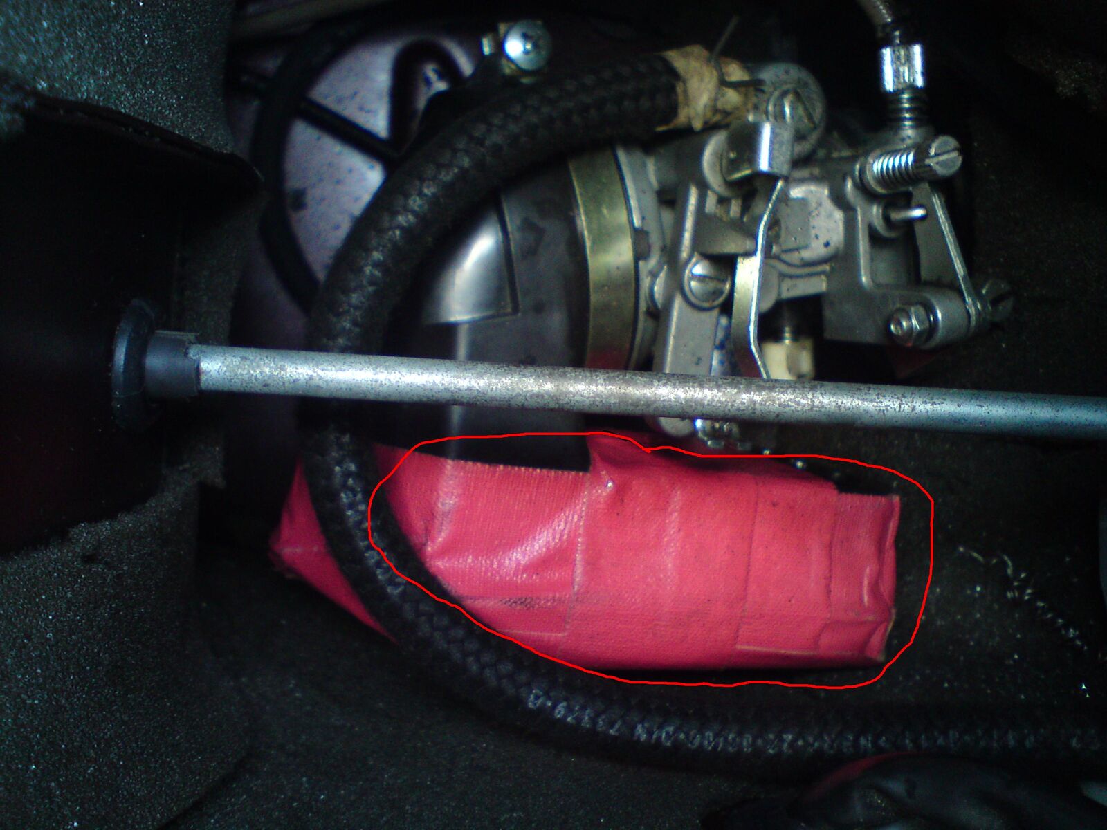

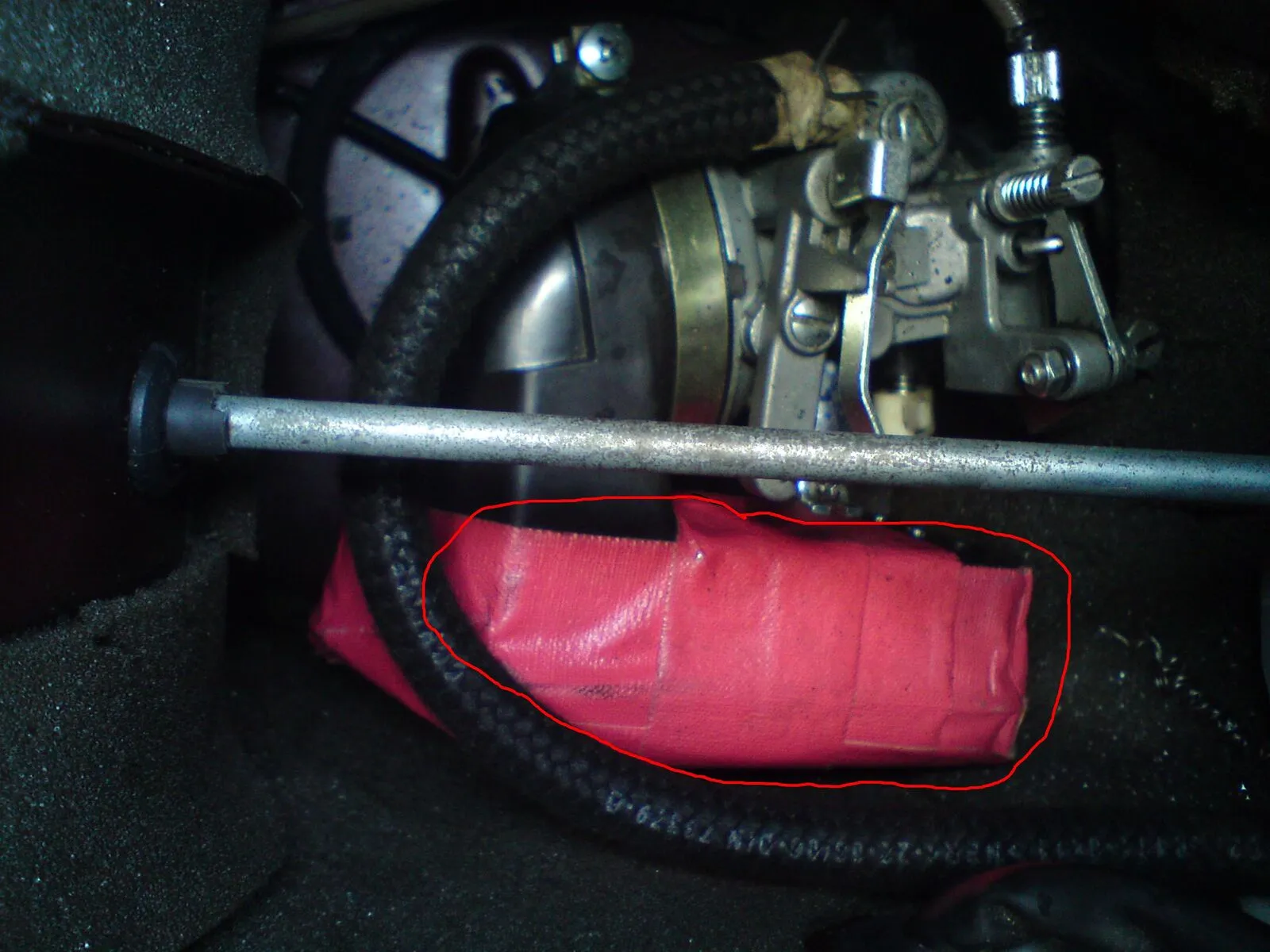

    So jetz nochmal kurz zum eigentlichen Thema zurück. Habs gestern abend noch versucht einzustellen doch nach dem 2 mal anlassen ging sie garnicht mehr an. Hat sich so angehört als würde sie zu viel luft ziehn. Nach langer fehlersuche hab ich bemerkt Zündkere is nich eingesteckt. So also nochmal von vorne und siehe da, läuft wieder wunderbar auch beim anfahren bringt sie meiner meinung nach wieder mehr leistung.
    und hätte da noch ne frage per luftfilter
    bin mir nich sicher aber is das der luftfilter wo ich im bild makiert hab und wenn ja, bekomm ich den schon raus indem ich die eine schelle da aufmach oder muss ich den halben vergaser rausmachen?
