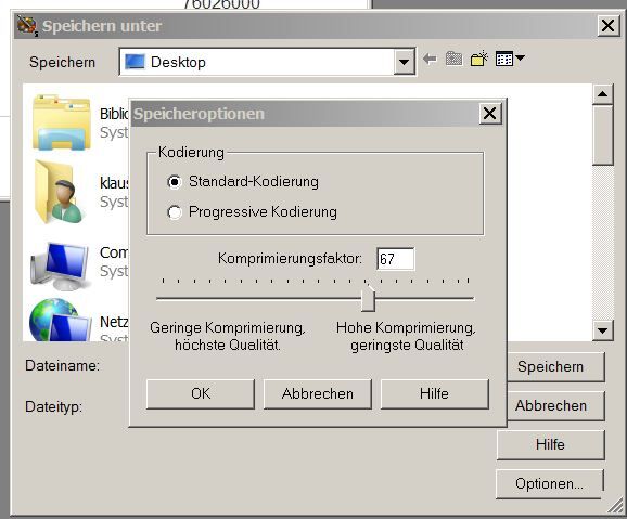

    • July 7, 2011 at 15:36
    Da gibt ex nix zu probieren, nur einstellen. Du hast vieleicht ne andere Bildbearbeitung, ist aber im Prinzip überall gleich.

  • prometheus0815
    12,971
    2,520
    • July 7, 2011 at 15:44
    Ich meinte eigentlich keine stärkere Kompression, sondern einfach eine Halbierung der Bildgröße in Pixeln. In den meisten BIldbearbeitungsprogrammen irgendwo unter Bild --> Größe ändern --> 50% oder so ähnlich.
