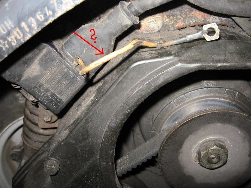

    Jo, das Kabel hab ich schon gecheckt, inkl. Isolation, das bekommt nen frischen Schrumpfschlauch drüber und gut is ;)

    Na dann aber ma fix anklemmen. Hab ich wohl Glück gehabt, die Skills hätt ich wohl was Elektronik angeht, nur die Zeit nicht O_o
    Mächtig gewaltig Dank an Euch, Daumen hoch!

    Hm, ok, lief bisher auch ohne sehr gut, ich werde das mal an die Masse anschließen. Danke für die schnelle Antwort, Foto machen und bearbeiten hat länger gedauert, lol.

    Hi!
    Folgendes Problemchen: An der Zündeinheit meiner PK50XL Automatik (!) Elestart kommt ein extra Kabel heraus, dass ungeniert dort rumhängt und nach einem Anschluss sucht. Es ist aber in der Nähe keine Schraube, die dazu zu gehören scheint.
    Kann natürlich auch sein, dass die Einheit vonnem anderen Roller kam und das Kabel eben nicht angeschlossen werden muss, dann kann ich es aber auch abzwicken. Das war von Anfang an so und mich würde nun mal die Meinung des geschätzten Publikums dazu interessieren.
    Hier mal ein Bild von der Angelegenheit, den Störenfried habe ich mittels Pfeil markiert.
