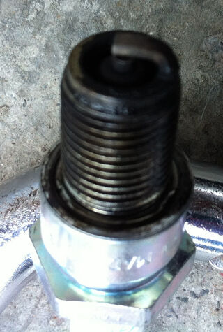

    Ich habe jetzt den Düsenstock durch 160 / BE3 / 118 ersetzt. Leider besteht das Problem immer noch. Habe dann bei Vollgas die Kupplung gezogen, Motor ausgemacht und die Zündkerze angeschaut (siehe Anhang). Wenn ich die Zündkerzenbilder richtig verstanden habe, ist bei weißlicher Färbung das Gemisch zu mager (könnte ja auch die Probleme im oberen Bereich erklären?). Die Gemischschraube habe ich bisher nicht verstellt, das werde ich morgen Abend versuchen. Habe auch erstmal wieder auf 190 / BE3 / 120 zurückgebaut, damit ich morgen (sicher) zur Arbeit komme. ;)
    Meine Nebendüse ist übrigens 120/50, Standard sollte 160/55 (also magerer) sein. Die Zündkerze sah im kalten Zustand (vor meinen Versuchen) ziemlich schwarz (= zu fett?) aus. Sollte ich sie ersetzen oder ist es hier besser "never touch a running system" (zumindest im unteren Lastbereich :D) zu befolgen?

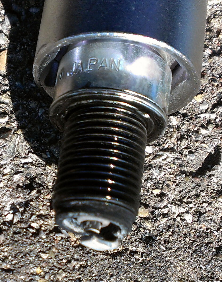

    Also ich habe nun eine NGK B7ES gekauft und verbaut (B6ES hatten sie keine da). Das Problem ist leider noch vorhanden, aber es kommt deutlich(!) seltener vor. Ich habe noch ein drittes, längeres Video erstellt und hochgeladen. Da kommt das Stottern ziemlich am Anfang vor und bei ca. 2:18 nochmal (ich habe dann immer gehupt). Mit der neuen Kerze fährt sie laut Tacho jetzt auf einmal 100 km/h auf derselben Strecke... 8|

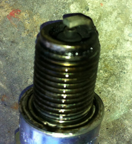

    Mal ganz nebenbei: Ich denke nicht, dass das etwas mit Deinem Problem zu tun hat, aber der Elektrodenabstand kommt mir etwas groß vor. Kann sein, dass das auf den Fotos täuscht, aber prüf den Abstand mal und schau, dass Du ihn auf die üblichen 0,4-0,6 mm einstellst (Fühlerlehre, leichtes Klopfen auf die Elektrode).
    Der Abstand passt schon, das täuscht nur auf den Bildern etwas.
    Ich behaupte mal Reiber mit Tendenzen zum Klemmen. Ursache zu mager oder Falschluft.
    Sie dreht nie von selbst hoch.
    die zündkerze behauptet das gegenteil.
    Auf wen bzw. was ist das bezogen? Und was zeigt dir das Kerzenbild?
