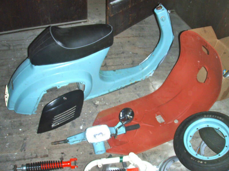

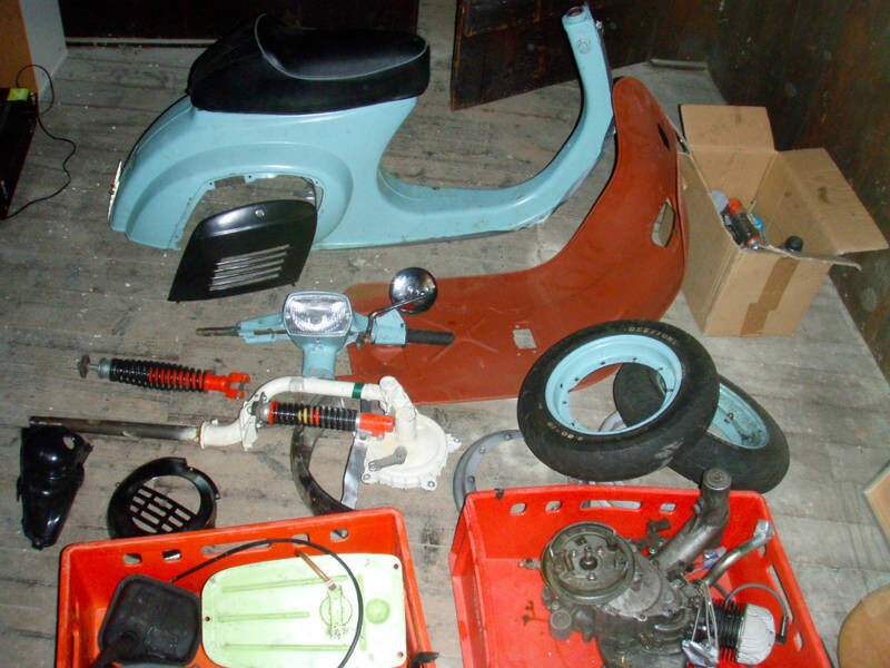

Moin!
Ich such schon lange eine Vespa 50 Spezial. Nun habe ich ein Angebot, doch das Beinschild muss erst noch angeschweißt werde.
Wer hat damit Erfahrung und weiß, wie viel das kostet, wenn man es machen lässt (Hamburg).
Ich habe kein Schweißgerät und ehrlich gesagt auch keinen Plan davon.
Bild hänge ich euch mal an.Vielen Dank im Voraus
