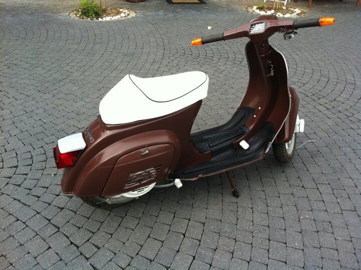

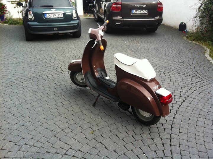

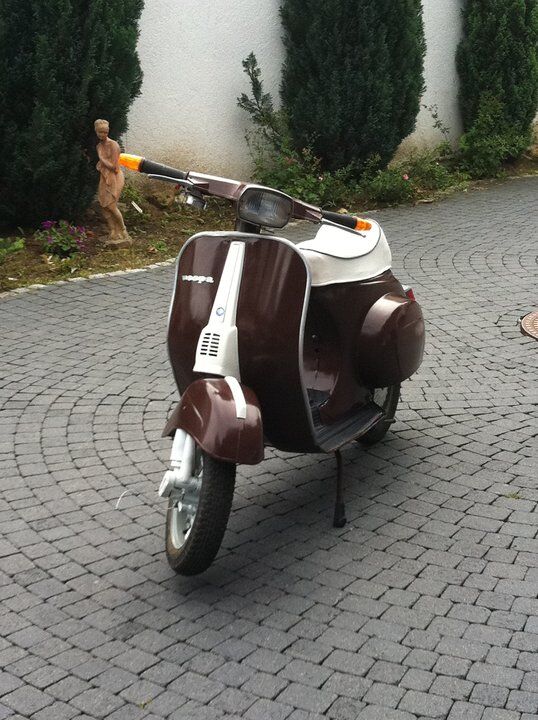

    hey leute,
    ich hab meine vespa fertig aufgebaut.
    der Motor läuft echt super erster Kick und sie ist da.
    allerdings spinnt die Schaltung. beim 4. gang ist der 1 drin beim 1. ger 4. etc leerlauf geht nur rein wenn er möchte :( habe die züge auch nochmal von der richtung getauscht, aber ändert sich i-wie nichts? :(
    Die kupplung juckt es i-wie überhaupt nicht ob ich sie zieh oder nicht, es passiert nix.
    wäre cool wenn ihr mir bischen helfen könntet^^ habe sie eig genau nach den Anleitungen hier zusammengebaut.
