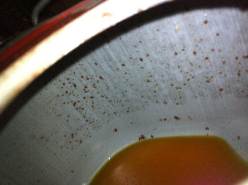

    Nachdem wir den Tank ausgebaut haben und den Benzinhahn schlossen und öffneten tat sich rein garnichts... also hat die Gute einfach kein Sprit bekommen.
    Wir haben dann die Benzinleitung provisorisch gereinigt doch da muss sich schon einiges gestaut haben. Denn nach gut 2 problemlosen Tagen will sie wieder nicht richtig anspringen. Es wird wohl ein neuer Benzinhahn nötig sein!
