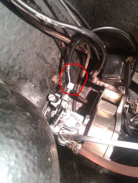

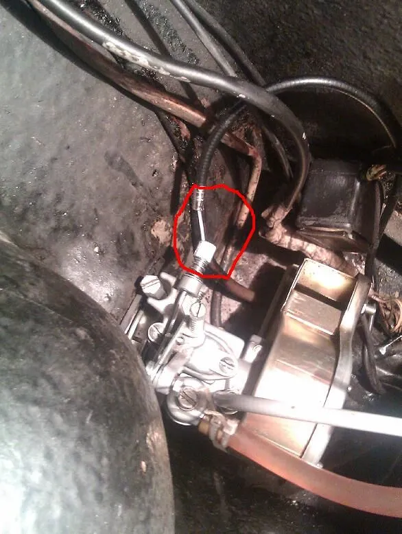

auf dem bild ist der gaszug eingehängt! wüsste nicht wo ich da einen schraubnippel haben muss. ist der notwendig, dass der gaszug den gasschieber ziehen kann?
Der gaszug ist, soweit ich das beurteilen kann, fest im lenker verbaut. Einen wiederhacken sehe ich so jetzt nicht. Müsste ich den lenker dafür aufmachen, bzw. abmontieren?
Den schraubnippel brauche ich glaube ich nicht, weil ich mir ziemlich sicher bin, dass der gaszug, bevor ich den vergaser rausgenommen habe, perfekt saß und ich eigentlich kein teil verschlammt habe... -

bin gerade dabei meine neue Vespa 50/N zu reparieren und habe neulich erstmal den Vergaser gereinigt. Lief so weit auch alles gut, bis zu dem Punkt, dass ich jetzt bestimmt 3cm Gaszug zu
viel habe (kann dass nicht so gut erklären, siehe Bild). Was ist mir da denn bitte passiert?
