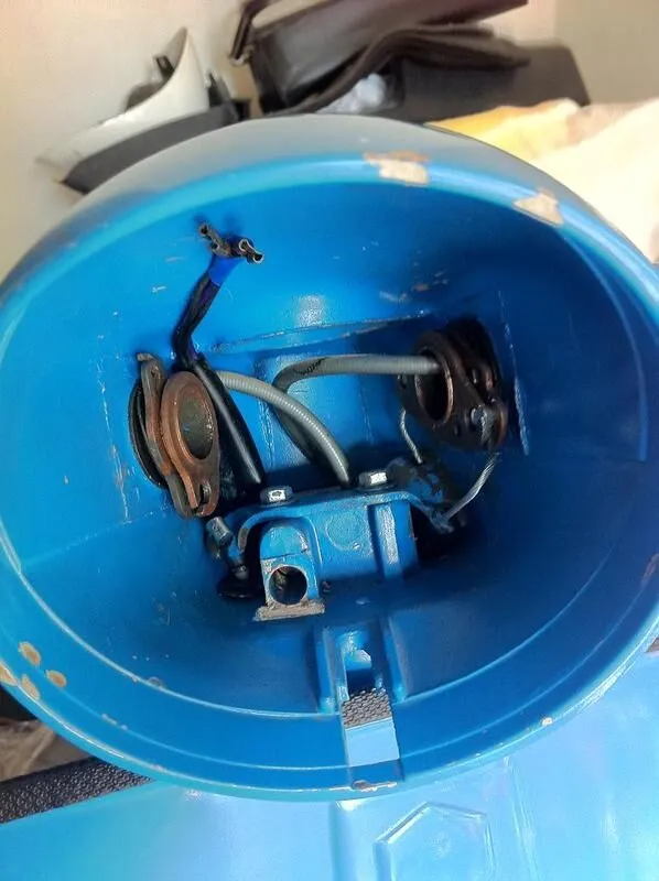

    bin gerade dabei meine neue Vespa 50/N zu reparieren und habe neulich erstmal den Vergaser gereinigt. Lief so weit auch alles gut, bis zu dem Punkt, dass ich jetzt bestimmt 3cm Gaszug zu
    viel habe (kann dass nicht so gut erklären, siehe Bild). Was ist mir da denn bitte passiert?

  • Der Gaszug ist im Lenker fest? hat der einen festen wiederhacken? oder brauchst du das hier?

  • Der gaszug ist, soweit ich das beurteilen kann, fest im lenker verbaut. Einen wiederhacken sehe ich so jetzt nicht. Müsste ich den lenker dafür aufmachen, bzw. abmontieren?
    Den schraubnippel brauche ich glaube ich nicht, weil ich mir ziemlich sicher bin, dass der gaszug, bevor ich den vergaser rausgenommen habe, perfekt saß und ich eigentlich kein teil verschlammt habe...
  • auf dem bild ist der gaszug eingehängt! wüsste nicht wo ich da einen schraubnippel haben muss. ist der notwendig, dass der gaszug den gasschieber ziehen kann?
  • Da der Innenzug im Verhältnis zum Außenzug in der Länge reguliert werden kann, und meist auch muß, ist an einer Seite ein Schraubnippel. Da er bei dir offenbar, sonst würdest du es wissen, am Vergaser nicht ist dürfte er am Gasgriff sein. Schraub mal den Scheinwerfer raus. Nun siehst du normalerweise den Gaszug der am Gasgriff eingehängt ist. Entweder hat er sich dort ausgehängt dann ist dein Proplem schnell behoben indem du ihn wieder einhängst. Oder er hat einen Schraubnippel und sich gelöst. Dann versetzt du ihn einfach bis es paßt.

  • konnte mich jetzt endlich mal mit meiner wespe beschäftigen. der gaszug ist wieder top. danke dafür :)
