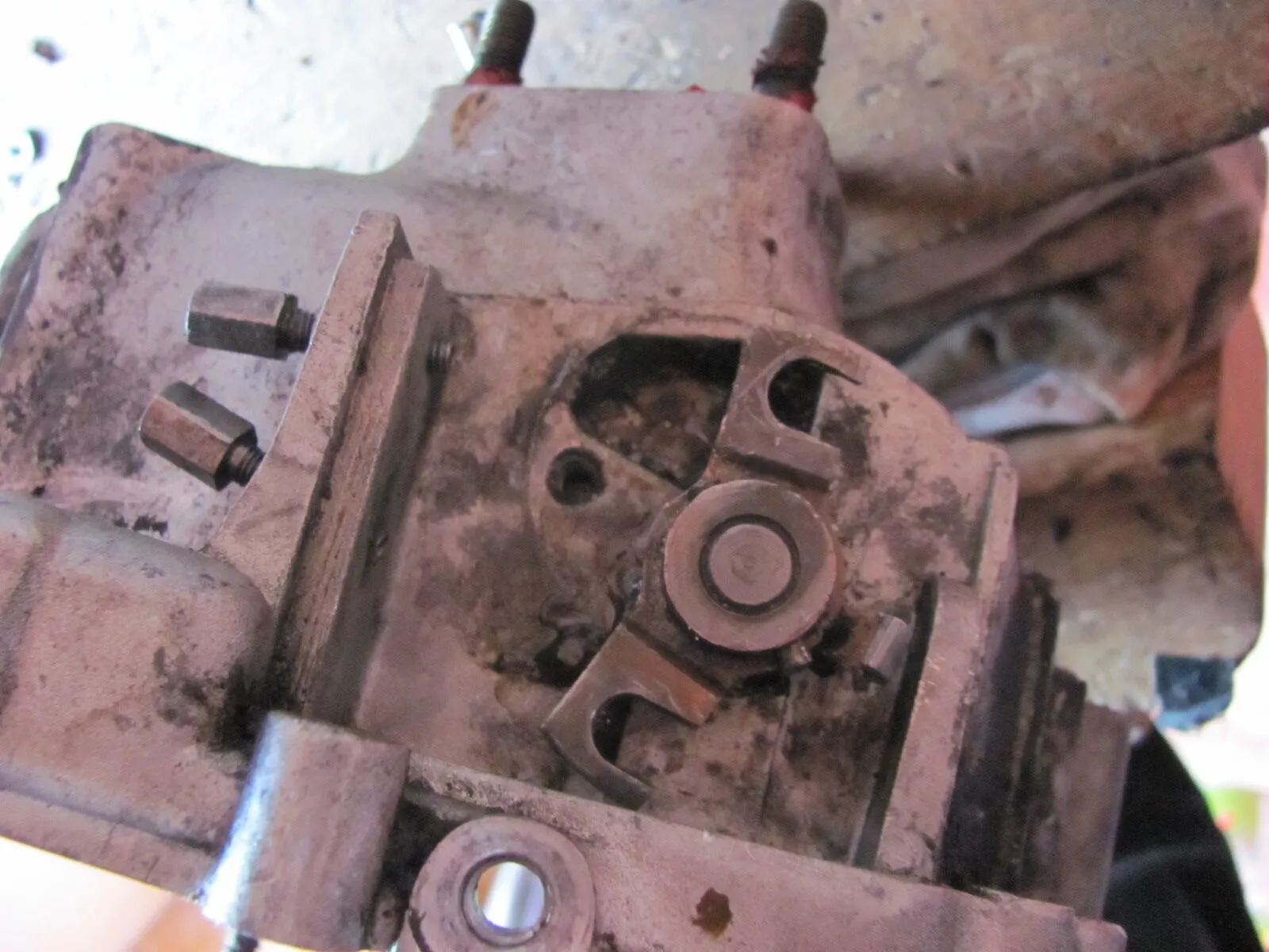

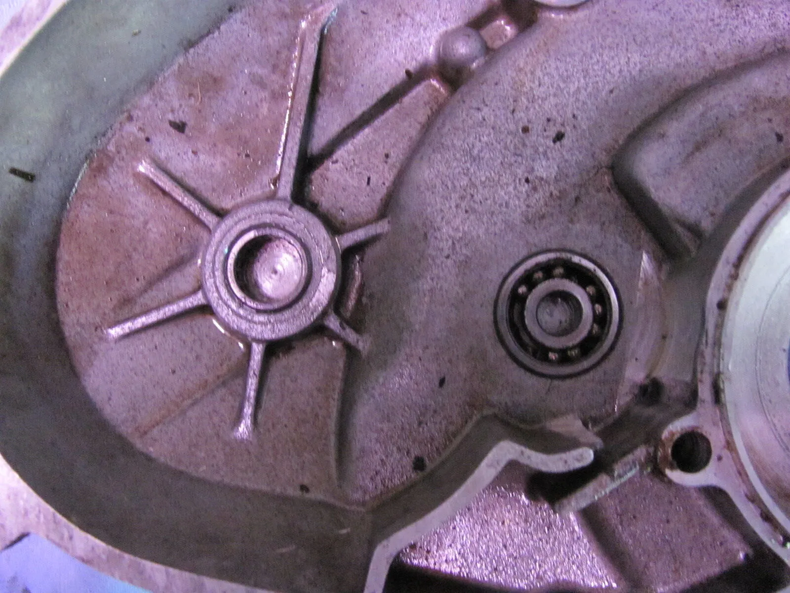

    Danke für die vielen Beiträge,
    bei dem Stift habe ich mir schon gedacht, dass er eine konische Form hat, und beim Austreiben darauf geachtet. Die andere Richtung hab ich dann aber auch probiert. Eigentlich habe ich schon so fest geschlagen, wie ich dem Material zugetraut habe, aber dann hilft wohl nur noch fester...
    Das mit dem Erwärmen ist super. Ich probiere es mal ganz vorsichtig aus, ansonsten suche ich mir jemanden der es mir macht.
    Das Lager, in dem der Hebel der Kupplung sitzt, wird wohl auch auf diese Art zu entfernen sein, oder?

    bei meiner Vespa 50 Spezial Bj.82 ist etwas zwischen Motor und Getriebe undicht. Ich habe jetzt den Motor gespalten und (so ziemlich) alles zerlegt. Das einzige woran ich hänge sind die zwei Lager im Getriebe, die in einer "Mulde" sitzen. Wie bekomme ich die heraus??? Ich habe schon alles, was mir eingefallen ist, probiert...
    Ebenfalls ein Problem hab ich mit dem Stift, der an der Schaltklaue (?) eingebaut ist. So weit ich weiß (gelesen habe) sollte er leicht zu entfernen sein, bei mir bewegt er sich allerdings keinen Millimeter...
