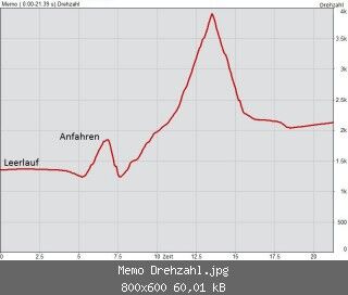

Außerdem hat Yeti für mich mal die Drehzahl aus ner Audioaufnahme beim Anfahren gerechnet (siehe Anhang).Woran könnten die oben beschriebenen Probleme liegen?
Was sollte ich zwingend noch prüfen?Gruß VespaDr

Artemis ... schick schick ... hab mir schon sowas gedacht. Na dann muss bei mir halt Matlab dafür herhalten.

Yps: Was für ein Tool ist denn das, wo mir direkt den Frequenzverlauf ausgibt?
Yps: Wow, danke für die Short-Time-Fourier Analyse (was für ein Tool kann den das?). Ich habe leider nicht die Möglichkeit die Leerlaufdrehzahl zu bestimmen (was brauch ich dafür?).

Habe ein Anfahrvorgang mal als mp3 angehängt.
Gruß VespaDr
