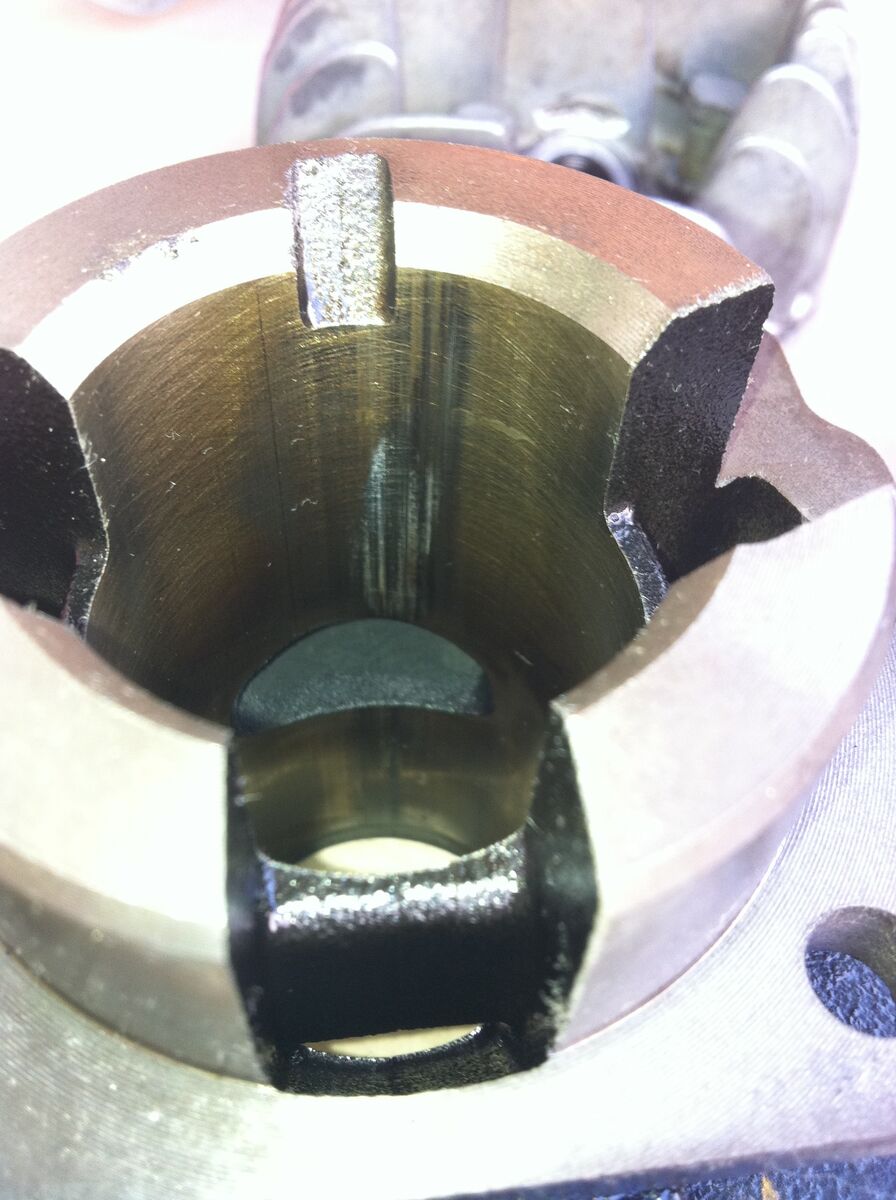

    Meinst du neue Ringe rein? Oder so wie ich es verstanden habe, einfach nur Kolben und Ringe fein schmirgeln und wieder drauf...entsteht da nciht ein Spalt? Auch der Zylinder weist ja Riefen auf, die müsst ich doch auch fein schmiergeln oder nicht? Und dann hätte ich ja einen noch größeren Spalt? Wäre natürlich toll, wenn ich nicht schon wieder das ganze Ding kaufen müsste.
    Entgradet habe ich nichts...alles so eingebaut vor nem Jahr wie SIP den Zylinder und Kolben geschickt hat. Hab aber grad nachgeschaut, die Schleifspuren befinden sich an der ganten Zylinderwand, nicht nur unterhalb des Auslasses, kann man auf dem Bild schlecht erkennen.

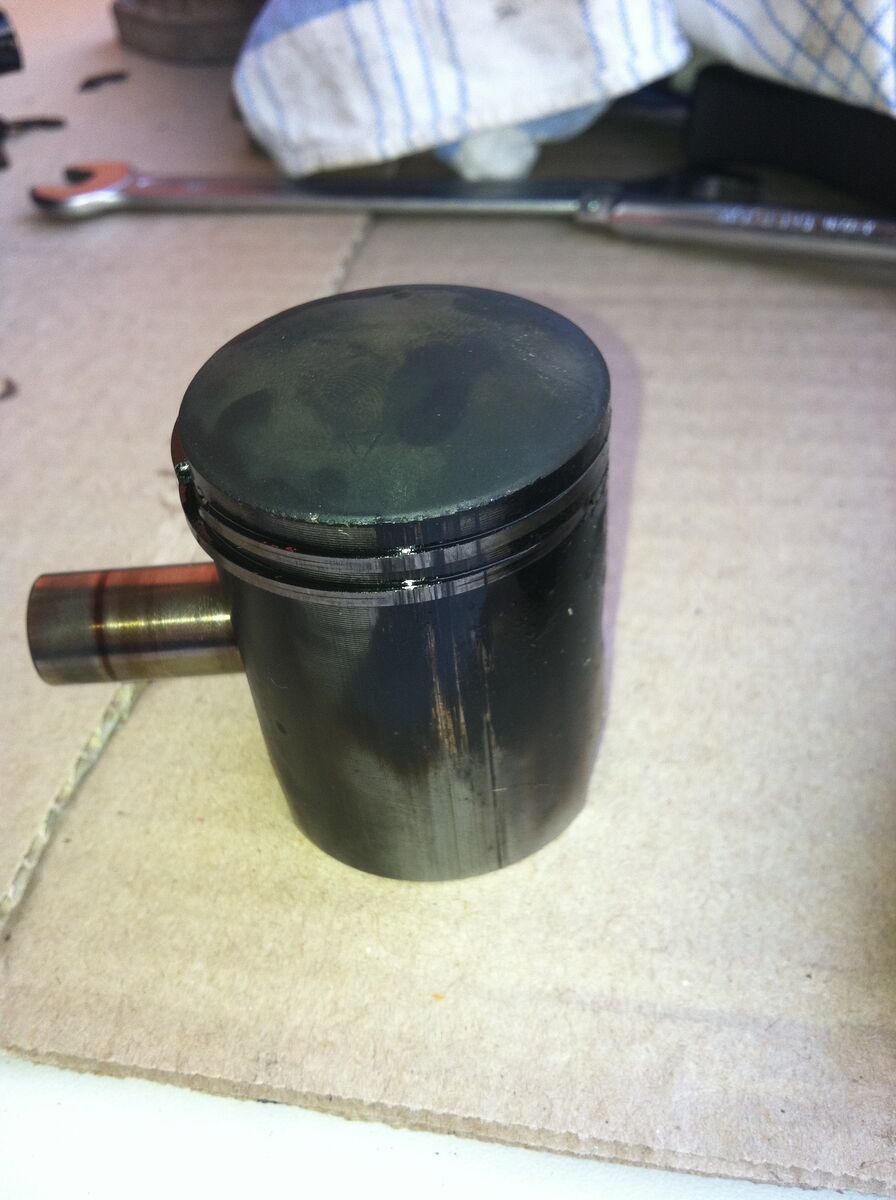

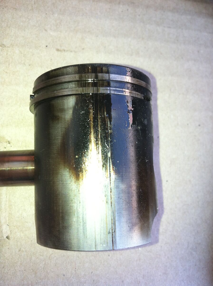

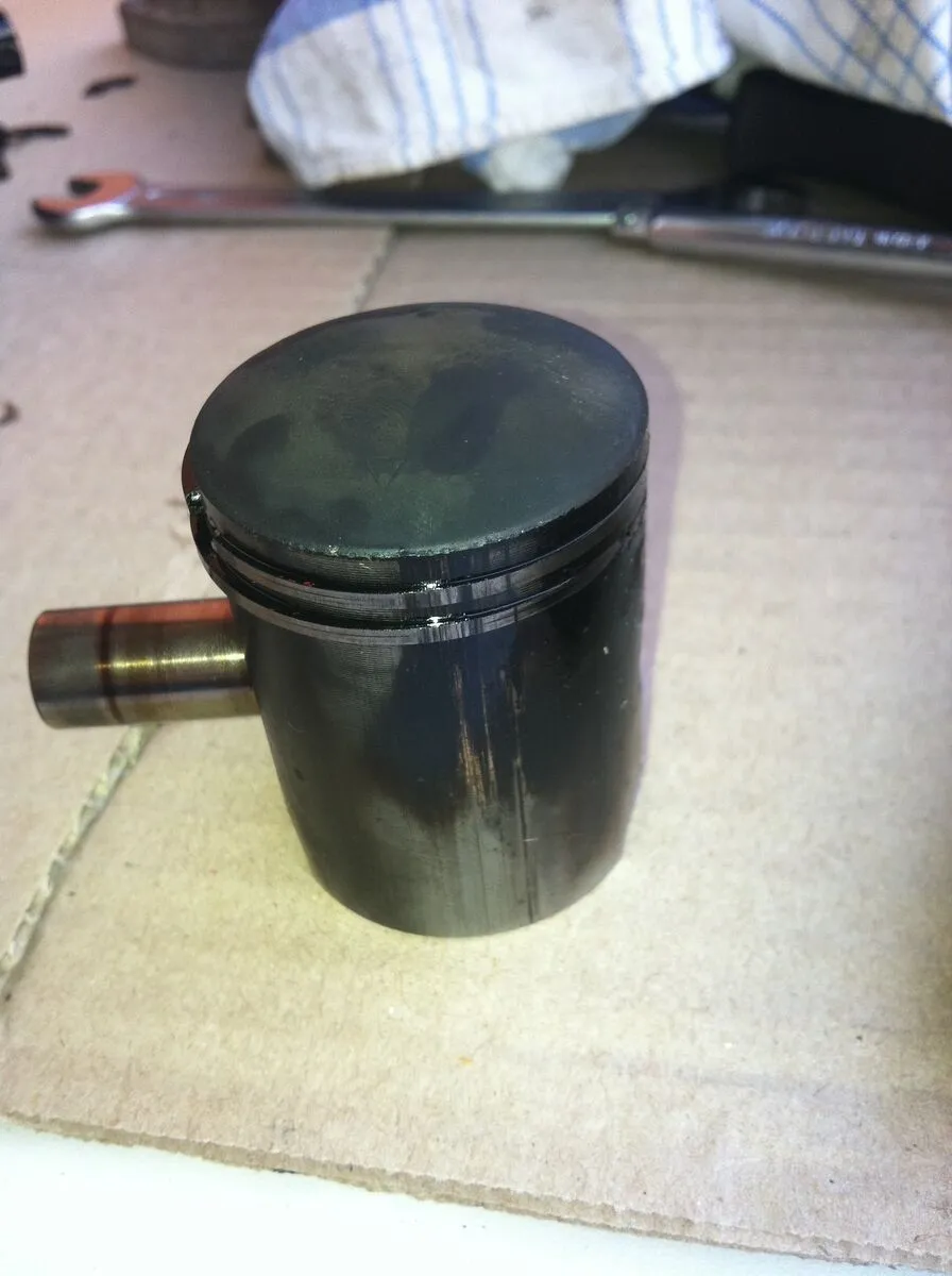

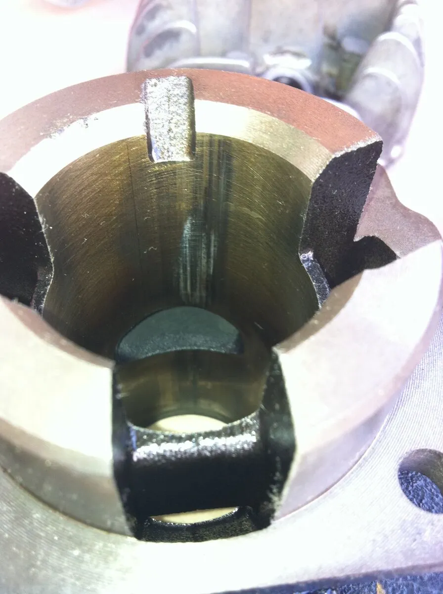

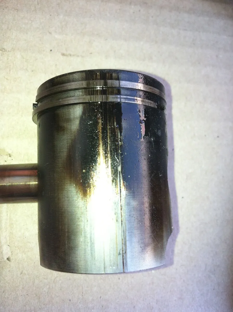

    Dann hab ich den Zylinder runtergenommen, da Vespa am Fuß bissl raussifft und siehe da, hab mal wieder einen Klemmer drin gehabt (letztes Jahr hab ich erst einen neuen Zylinder und Kolben verbaut). Ich könnte mir das so erklären, dass ich mit diesem ständigen Falschluftproblem ich nun den zweiten Zylinder geschrottet habe? Oder kann es sein, dass ich mir da mit meiner Kupplungsreparatur was kaputt gemacht habe, dass der Leistungsverlust eingetreten ist?
    Anbei hab ich Bilder vom Kolben und Zyli hochgeladen, ist es irgendwie möglich nur die Ringe zu tauschen oder sind die Riefen im Zyli ein Ausschussgrund? Der Kolben ist irgendwie einseitig schwarz wie auf Bild zuerkennen, auf der anderen Seite ist er blank, ist das normal? Oder stimmt da was nicht mit [lexicon='Zündzeitpunkt',''][/lexicon]??
    Ich bin über jeden Tip dankbar, bin einfach am Ende meines Schrauberwissens.
