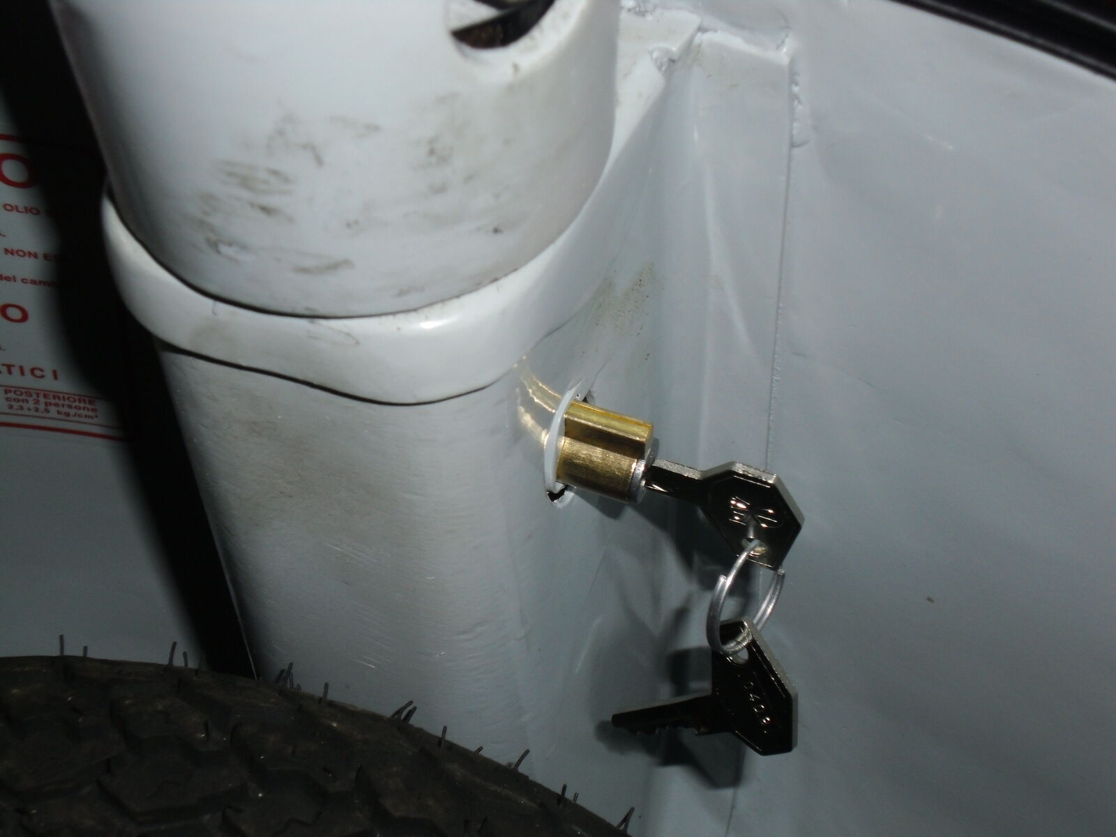

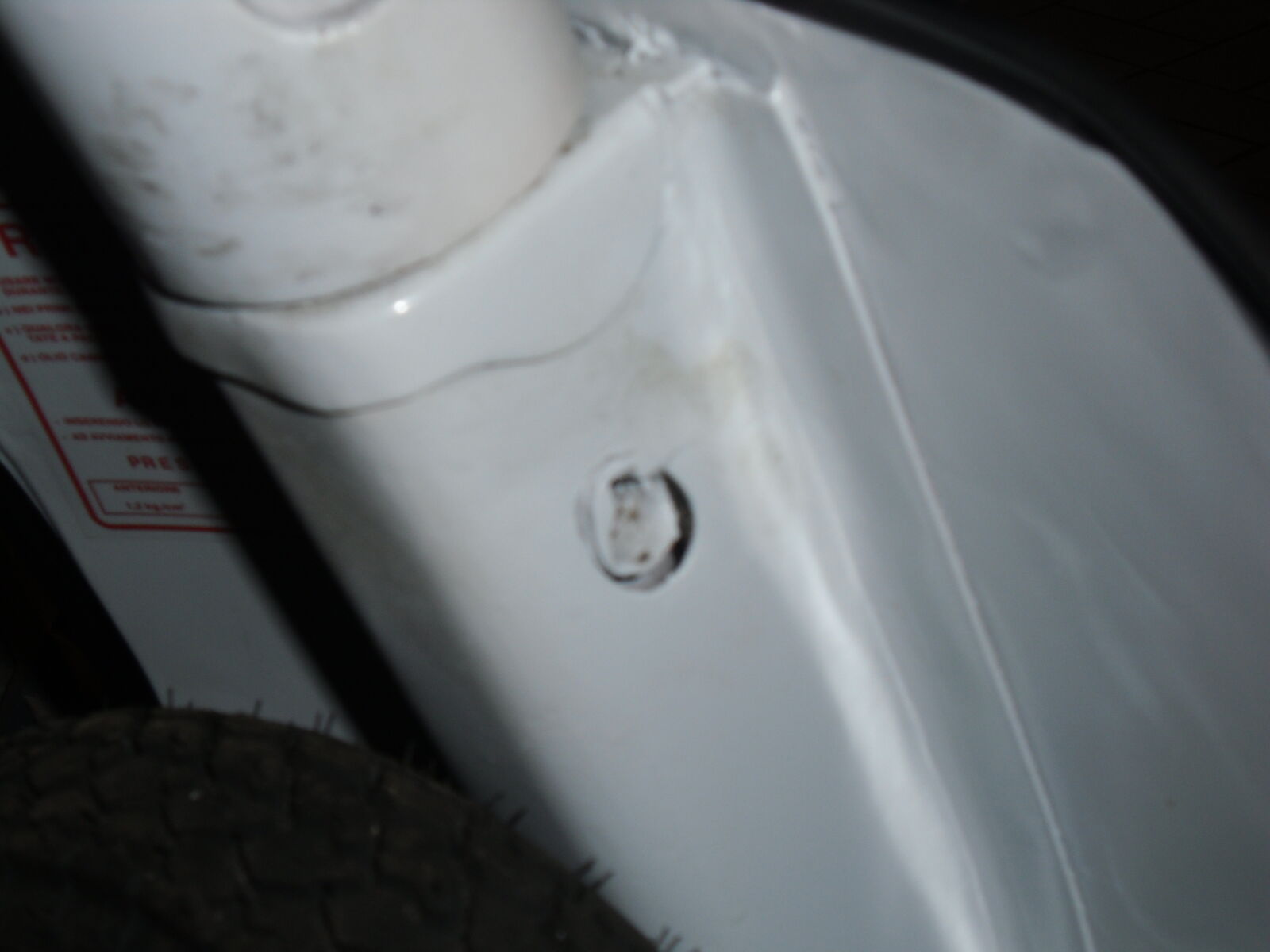

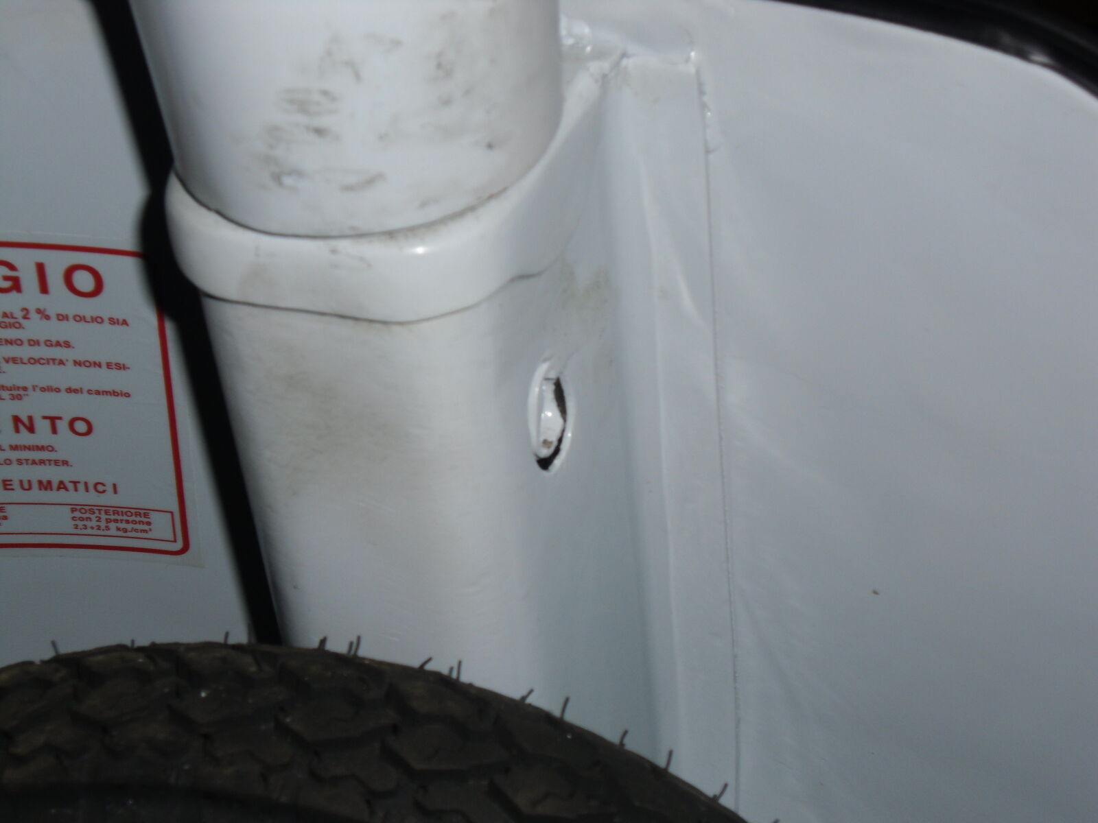

ich habe ein Problem. Bei meiner Vespa (italienische) 1. Serie kann ich kein Lenkradschloss einbauen weil die Aufnahme abgeflext wurde.
Gibt es eine Möglichkeit trotzdem ein Schloss einzubauen (vielleicht ein kürzeres). Ich bräuchte eines um durch den TÜV zu kommen.Ich hoffe Ihr könnt mir helfen.
