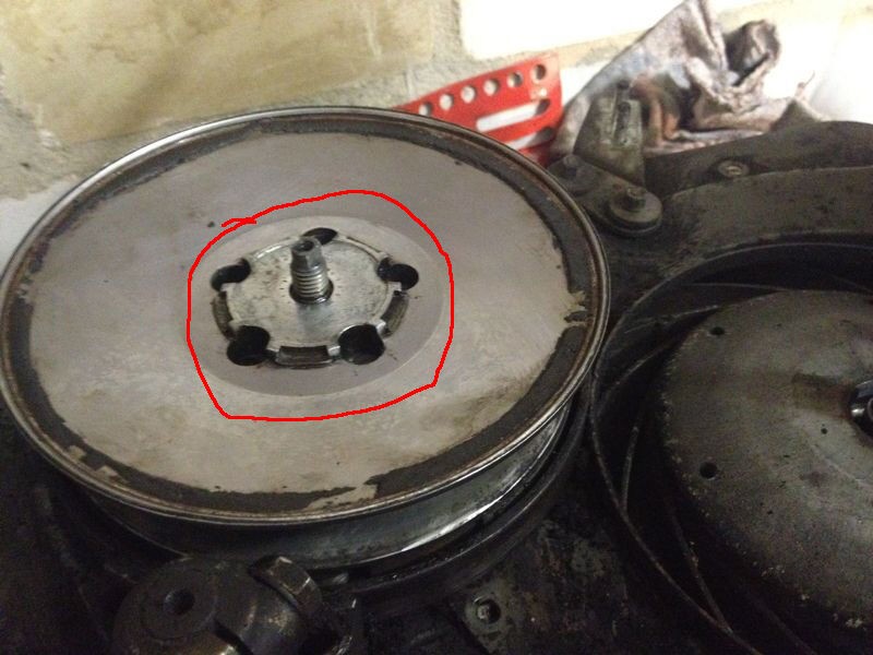

also nur kräftig drauf hauen
ok wichtig für mich ist das es nur gesteckt ist und kein gewinde hat. wollte nicht einfach drauf los kloppen.
polradabzieher hab ich extra für diese vespa besorgt, habe gott sei dank einen händler in der nähe.
dabei müsste ich das garnicht ab machen, wenn nicht dieses blöde blech auf der rechten seite festsitzen würde. ich vermute da noch eine schraube.
die [lexicon='reparaturanleitung',''][/lexicon] habe ich mir schon ausgedruckt aber da steht nur abnehmen.

ich muss an die zündgrundplatte ran. gelaufen ist er vorher. das ist aber eine ganze weile her und die kabel der platte haben sich zerlegt. deshalb muss ich da ran, aber dieser teller ist mir im weg.
das er wieder läuft
hallo, ich brauche mal hilfe.
ich zerlege gerade einen motor einer pk 80 s automatik. ich finde leider nicht viele infos über automatic.
ich bekomme einen kegelteller (heisst das so?) nicht ab. was muss ich tun? ist der gepresst?
