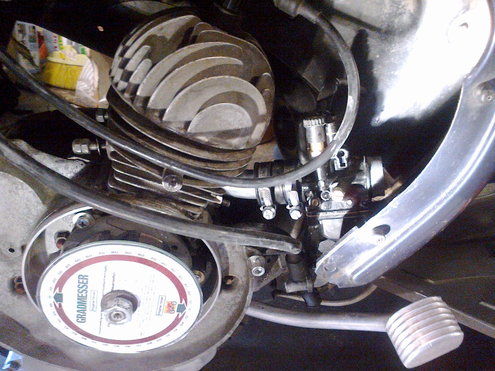

    Nicht ganz, ein bisserl was ist schon gemacht (zylinder so ziemlich aufs maximum gefräst und 4mm höher, steuerzeiten angepasst, 21er vergaser, simonini tailgun,....), sonst hätte das teil gar keinen sinn.
    MfG
      • 275.75 kB
      • 359 kB
  • Eure neuste Anschaffung
    • Rennvespe
    • April 6, 2012 at 17:05
    Meine neueste Anschaffung ist das Teil ( ) für meine PK 50. 2-) :love: :+4 :+8

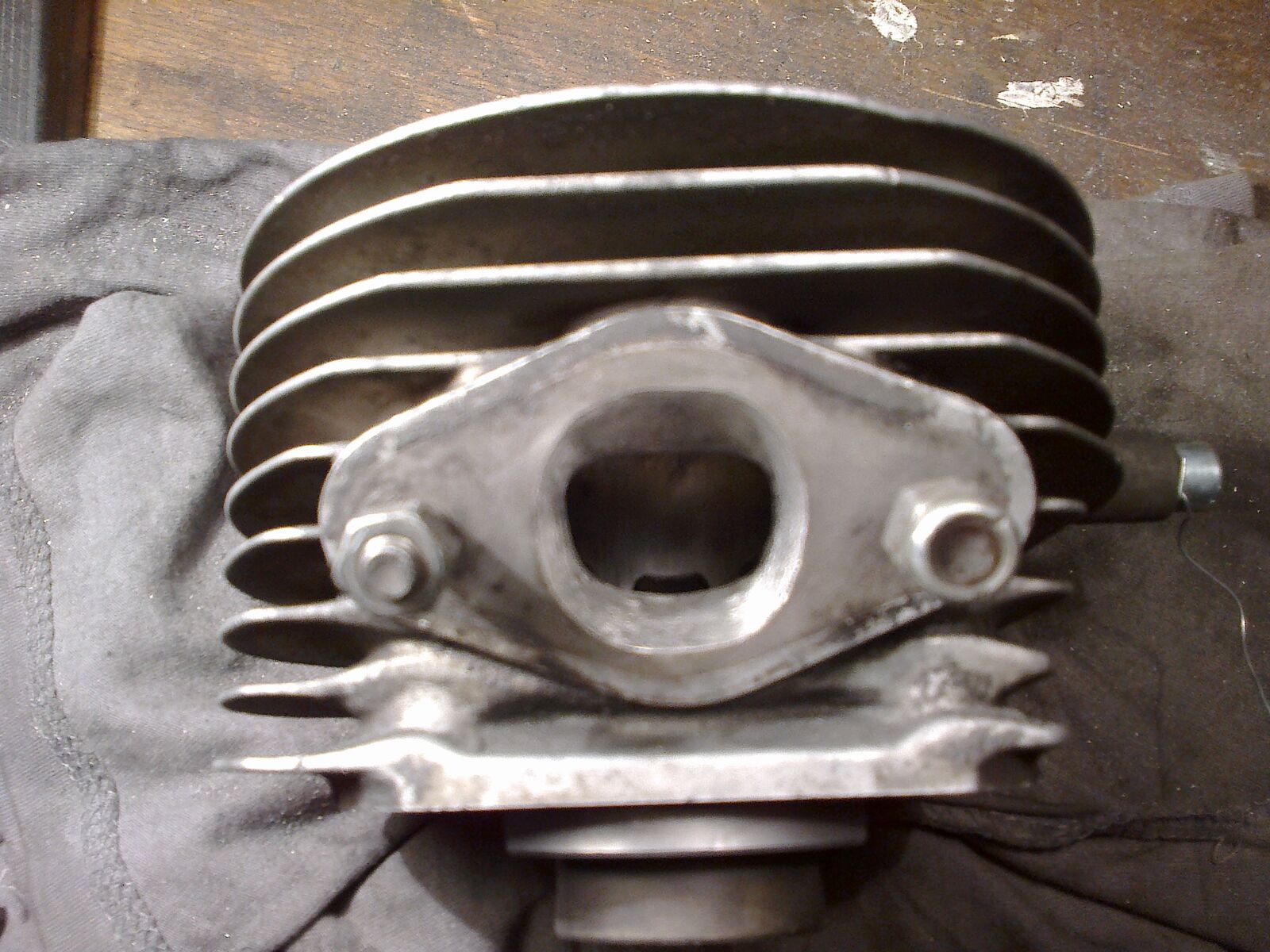

    • Rennvespe
    • April 2, 2012 at 20:39
    Um den vergaser leichter abstimmen zu können, und um einen kürzeren ansaugweg zu erhalten (vielmals bessere gasannahme, höhere drehzahl....). das waren die Hauptgründe, und funktionieren tuts ja auch perfekt bis auf den nicht vorhandenen platz für einen luffi.
