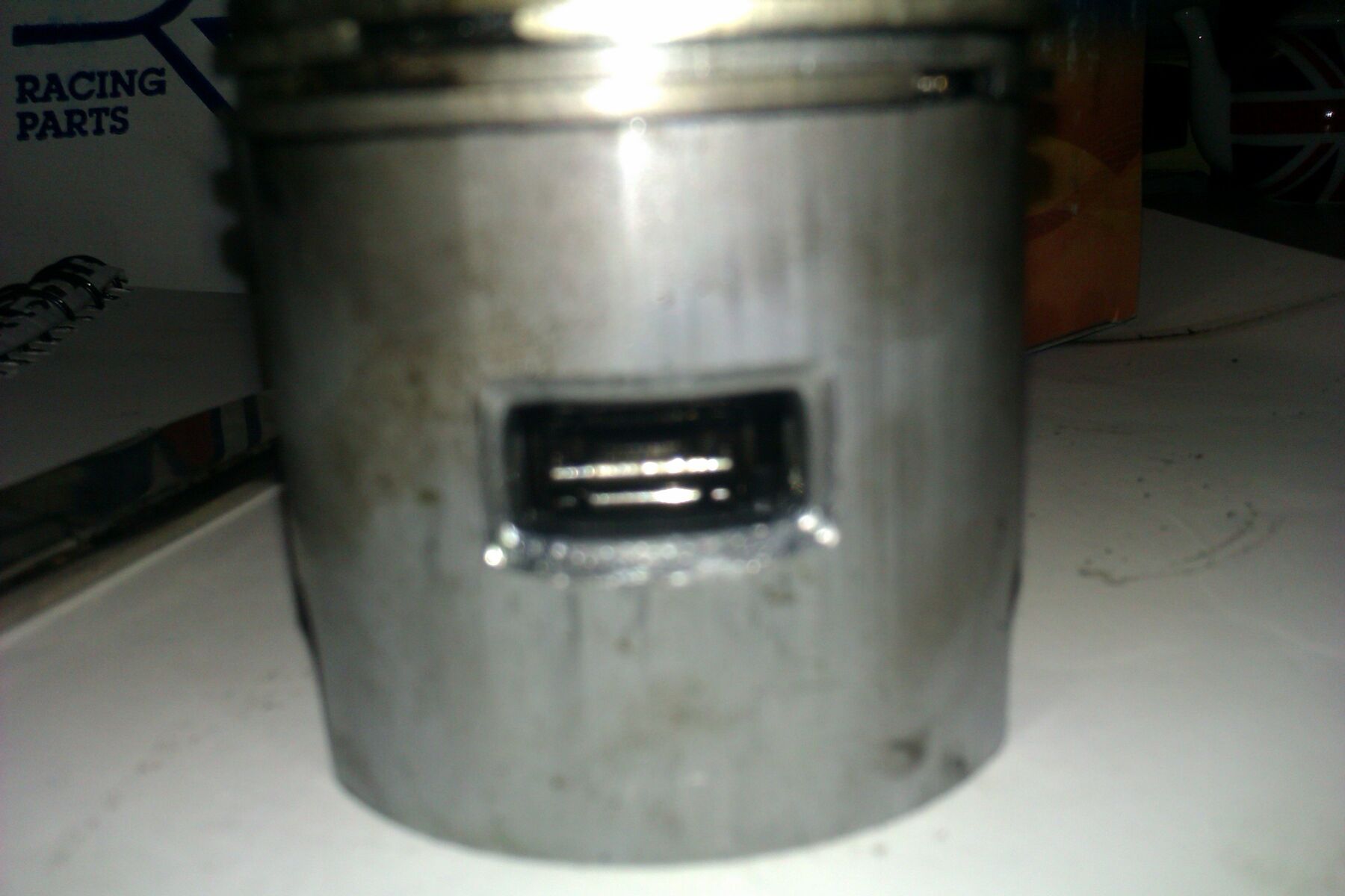

    kann man an dem fenster im kolben auch was rausholen?

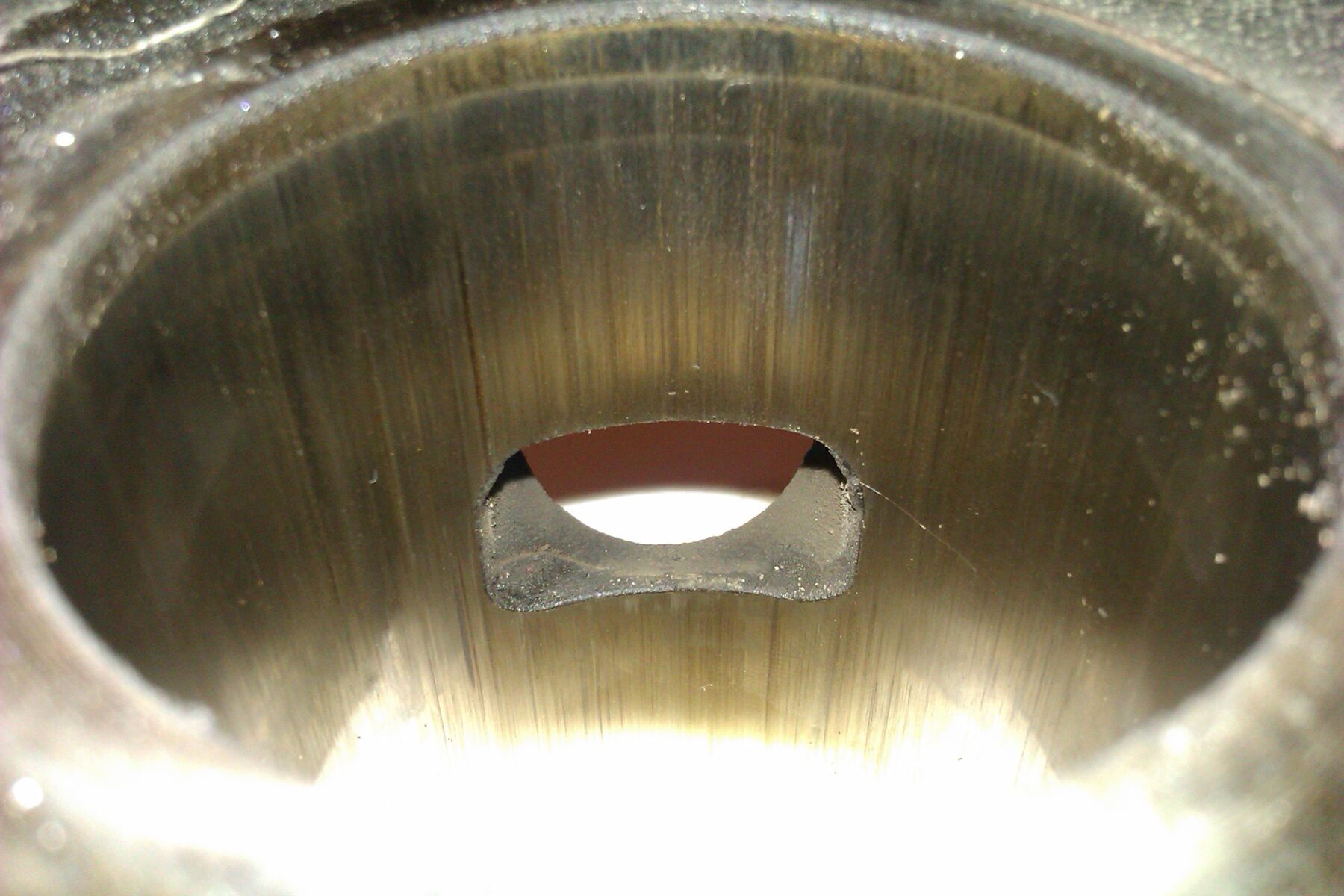

    ich glaube das bild erübrigt sich, da der ASS eh am kurbelwellengehäuse liegt, somit nicht direktgesaugt ist!

    die in dem shop sagten mir sie wäre direktgesaugt, stimmt aber nicht!

    genau um das geht es mir ja! ich habe in dem besagten vespa-shop um passende 75ccm zylinder gefragt, und die antwort war, das es keine gibt da mein modell direkt gesaugt wäre. deswegen wollte ich jetzt klarstellen welche ausfuehrung ich besitze.
