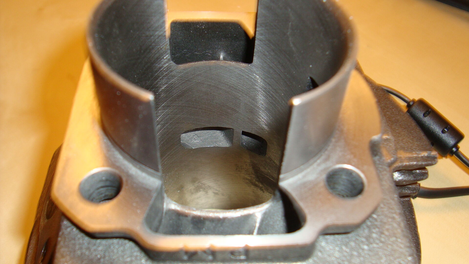

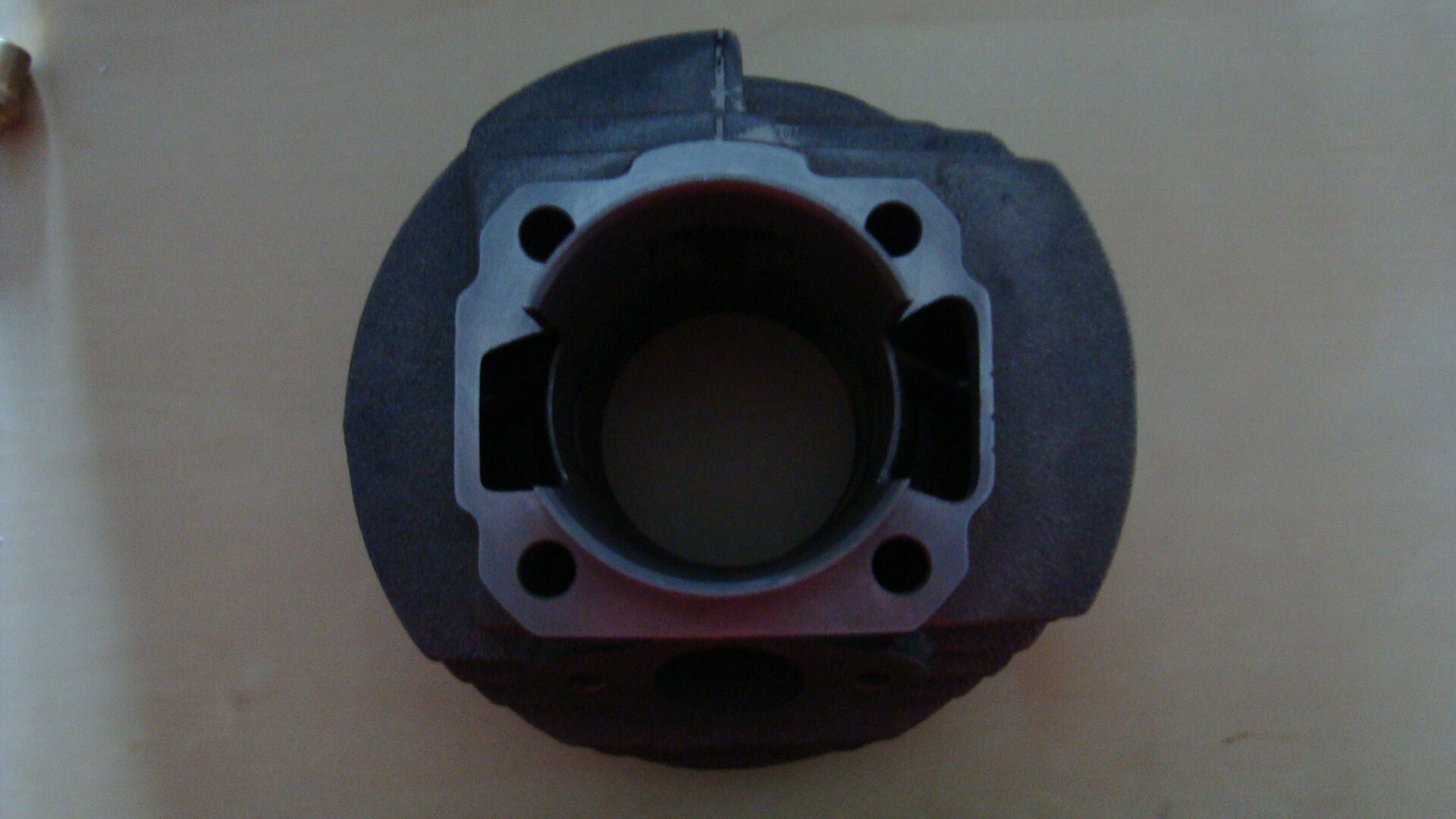

so zum auspuff: der evo 2 geth wieder zurueck und es kommt ein franz dran. also nun ein gscheiter pott, und welche steuerzeiten passen dazu? hab mir viel darueber angelesen und meine nun 125/185 wuerden ganz gut passen? 30va fuer den resopott?
werd den zyliunder im laufe des nachmittags mal durchmessen, hoffe bis dahin kann mir jemand meine zeiten bestaetigen, dann weiss ich wie viel ich noch drehen/hoehersetzen muss. vielen dank schonmal ![]()

wer sagt den n das ich ohne jegliche grundlage drehe? hab ihn nur vorerst mal gedreht und mich an dem ersten ueberstroemer versucht, werde ihn vl. morgen stecken und mal alles messen, ich kann selbst drehen von dem her is es egal wie oft ich da drehe, aber ich wuerde mal gerne wissen welche ÜS zeiten ich anstreben sollte (natuerlich vorher welcher pott)
so leute brauch nochmal eure hilfe: ich kann ja auch noch die kolbenfuehrung in die breite wegnehmen, wie viel % gehen da? theoretisch wie beim auslass etwa 67 - 68 % ?
und wohin soll ich das wegnehmen, die beiden bestehenden sind ja nicht genau in der mitte..

hab mich mal 15min. in die werkstatt begeben und den einen ÜS gefraest, was sagt ihr dazu?
