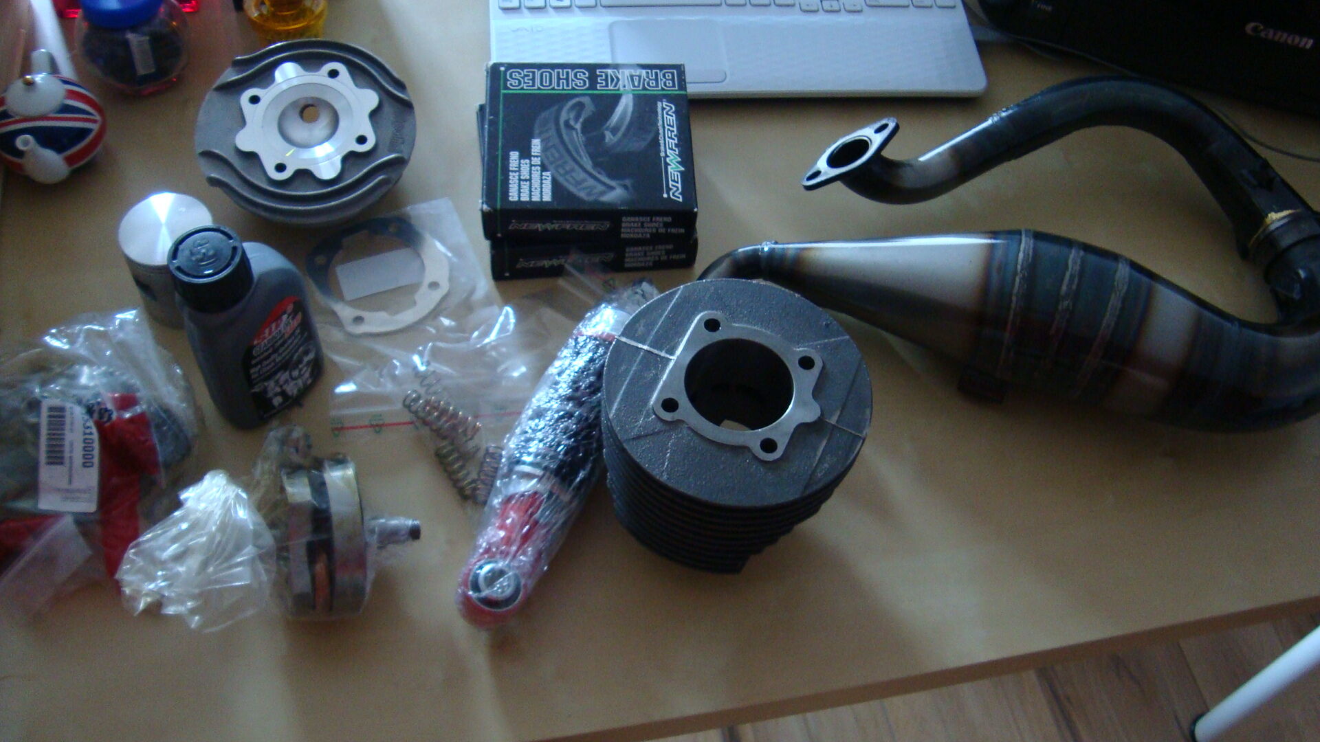

    SIP parts liegen nun endlich hier, und der motor kann jez mal ran.
    Daten:
    Polini 130 Race
    Polini evo 2
    2.86
    xl2 kulu mit verstaerkten federn

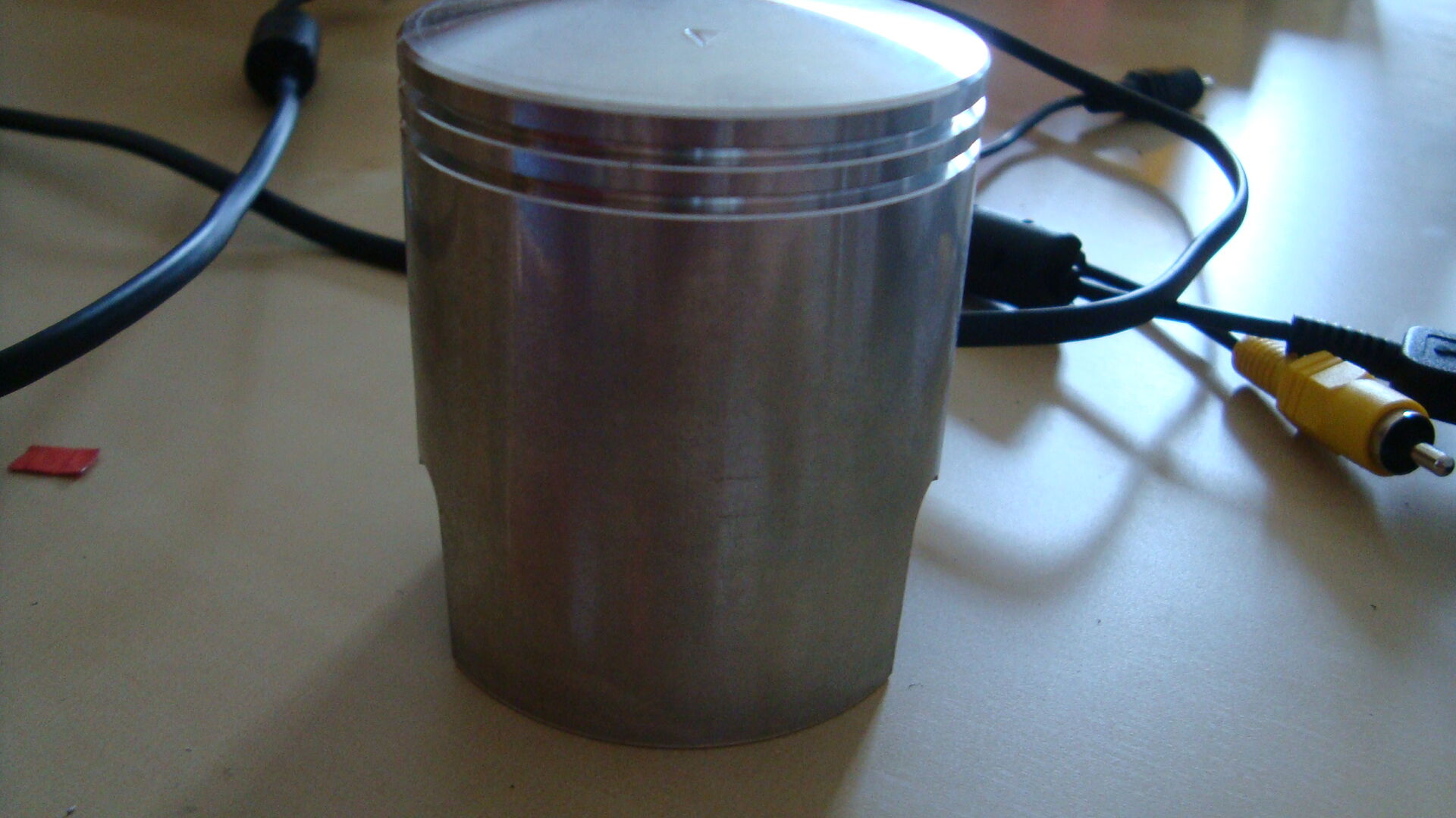

    hab den polen unten mal um 2.5mm abgedreht, die dichtflaeche fuer die ueberstroemer sind jetzt mal ordentlich groß wuerde ich sagen :D
    nun gehts ans bearbeiten.
    Was wuensche ich mir? 18-20 PS
    hat da jemand gute steuerzeiten fuer mich? wie viel % auslass vertragen polini kolben + ringe? (ja ich hol mir noch nen gs kolben, allerdings noch nicht jetzt) :D
    der chup meinte noch schmierbohrungen in den kolben zu machen, unterhalb des auslasses und rillen schraeg nach oben ziehen, ich bin mir nicht sicher wo genau ich die machen soll, kann mir das wer einzeichnen? ?(
    desweiteren meinte er den zylinder mit ner hohnbuerste durchzugehen fuer mehr kolbenspiel, noetig? wenn ja, zeigt mir jemand so eine buerste und wie mach ich das?
    das wars dann mal :D

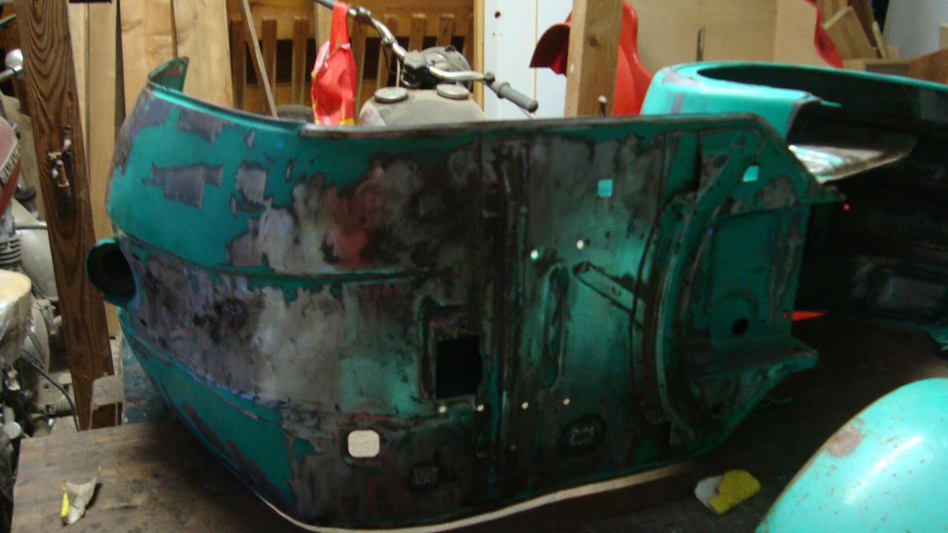

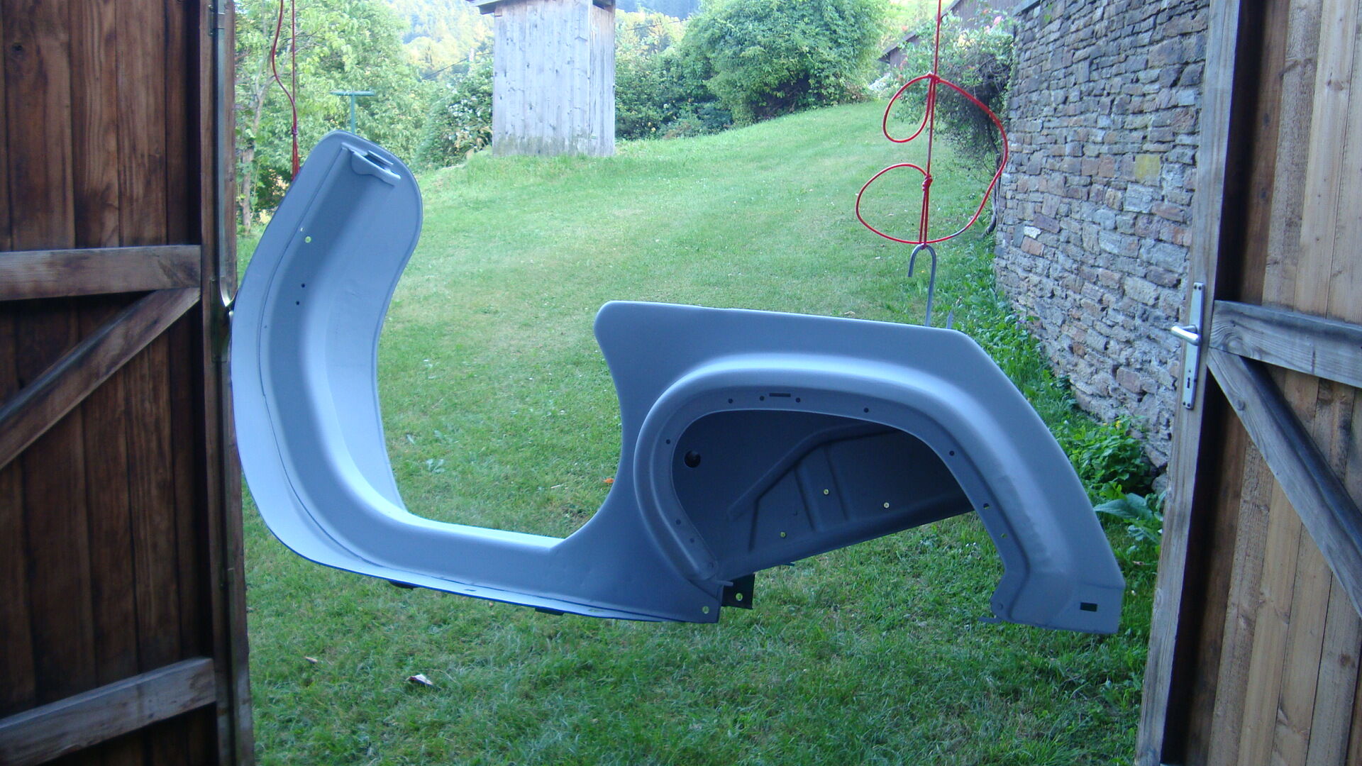

    so so so, update!
    heute endlich mal den rahmen grundiert sowie anbauteile geschliffen, das ergebnis kann sich sehen lassen, blinkerbleche sind viel besser als erwartet geworden, natuerlich bin ich kein profi und ein bisschen kit darf nicht fehlen ;)

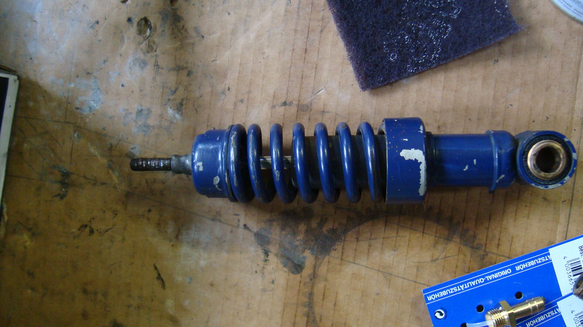

    nochmal zum stossdaempfer (siehe bild) wie zerlege ich den?

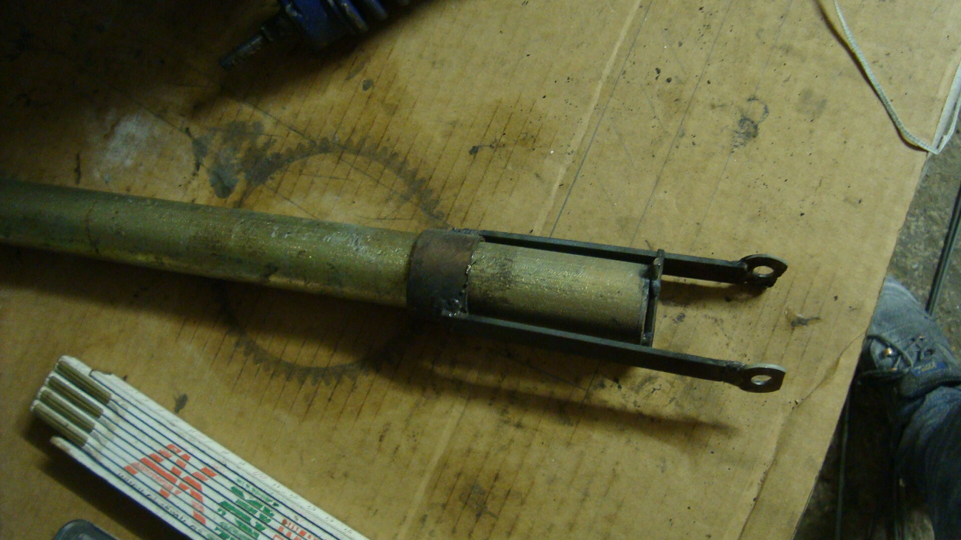

    hab mir gestern auch noch ein kleines werkzeug gebastelt, na wer erkennt wofuer das gut ist? :D
