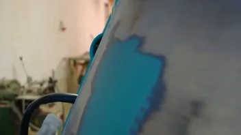

    so nun mal etwas neues hier, habe den lack an den rostigen stellen jetzt herunten und schon einigermaßen glatt geschliffen, sieht schon mal nicht so schlecht aus. wie gehe ich jetzt weiter vor? fueller, sachteln, grundierung, lack?
    wisst ihr guten fueller/grundierung aus der dose?
    nun zur kaskade, ich will ja eine blechnase einschweissen, aber folgende probleme ergaben sich:
    habe nur ein vbb reparaturblech gefunden, also habe ich eine schablone des pk rahmens angefertigt und zuhause mal an die vbb gehalten, wenn man es buendig oben anhaelt passt die kruemmung nicht, versetzt man sie aber etwa 4cm nach oben (muss das dann oben eben wegschniden) kommt das schon ziemlich hin. ich wuerde im rahmen vorne zuerst ein blech einschweissen und dort die kaskade drauf (kabelbaum kommt natuerlich raus und wird woanders reingebastelt) aber wie sieht das dann aus mit dem koti unten mit soviel absatz? hat jemand bilder? oder weiss jemand welche blechnase da "plug and play" draufpasst?
    desweiteren steht das lenkschloss etwas hervor, was mach ich hier am besten?
    grüße michi

    willst du das lenkschloß weglassen ?
    gibt keine blechnase die plug&play passt.

    eben nicht, wenn ich das teil wegschneide passt das schloss nicht mehr rein oder? hab noch nie ein lenkschloss gewechelt..
    ok, dann werd ich mir die vbb kaskade zurechtflexen und den kotflueger etwas hoeher setzen/neigen

    du willst also die blechnase einschweißen und trotztdem noch ein lenkschloß haben ?!
    das würde bedeuten das du vorne alles zusammen bauen musst bevor du lackierst oder anders du brauchst ne flex falls du auf die idee kommst das lenkrohr oder den kotflügel zu wechseln.

    ich muss ja nicht das schloss ausbauen um die lenkstange rauszunehmen.
    aber wie siehts mit der lenkradserre aus? geht das schloss ganz nachh hinten sodass ich da nichts wegschneiden kann? zur not kommt halt nur ein zuendschloss rein..

    So, heute ENDLICH Zum arbeiten gekommen, blinker vorne sowie hupenschlitze sind nun zu, naehte teils geglaettet, ich bin zufrieden mit meiner arbeit :D
    Hab die blechnase schon mal drangeklebt um zu sehen wie sie passt, unten muss sie seitlich etwas enge gemacht werden, das blech soll buendig mit dem schild abschliessen, nur die eig. Nase soll ausstehen, also nicht so wie bei der ori vbb und co. Werd da noch blech unterhalb draufschwweissen und dann in die nut zwischen schild und blech ne dicke naht reinmachen. Am heck wird die nut auch noch zugeschweisst, vl. Auch noch etwas gekuerzt unten, mal sehen. Aber bilder sagen ja mehrr als tausend worte :D :D
