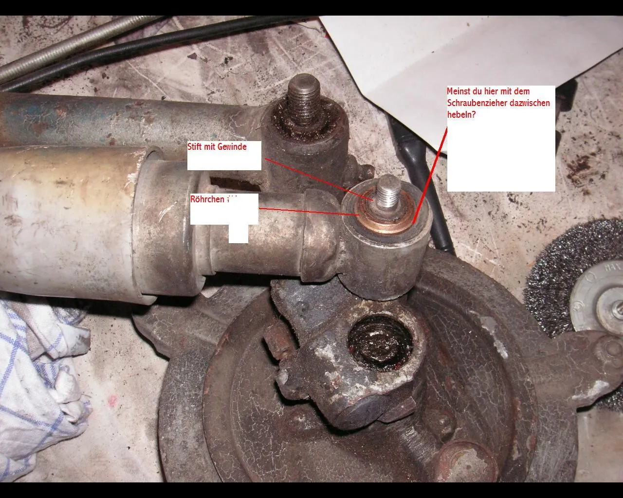

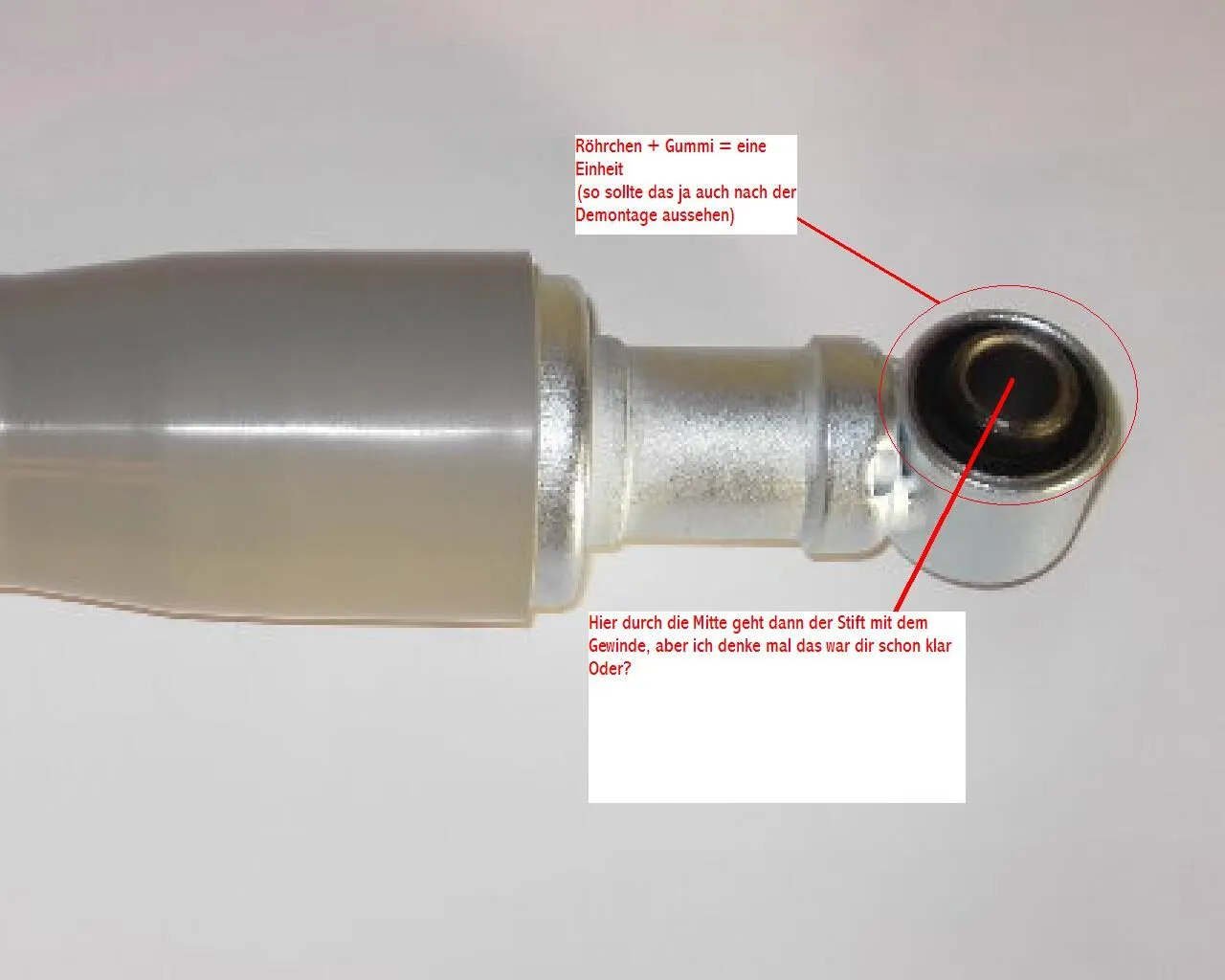

    • December 18, 2006 at 20:04
    auf den im nadellager.
    Ja der Bolzen (Nagellager) ist ja locker, ich weiß nicht ob es dann etwas bring da drauf zu hauen.
    Und was meinst du mit
    kannst du den kupferring auf dem anderen biolzen mit einem schraubendreher
    siehe Bild
    das ist ja kein Kupferring sondern eher ein "Röhrchen".
    Ich kann also nur zwischen Röhrchen und Gummi mit dem Schraubenzieher, aber das bringt ja auch nicht da sich das Röhrchen von dem innen liegendem Stift (an dem das Gewinde ist) lösen soll und nicht der Gummi vom Röhrchen
    Röhrchen + Gummi sollten ja ein Einheit sein. (siehe Bild Nr.2)
    Trotzdem Danke
    Wir finden das Problemes, ich bin mir sicher =)

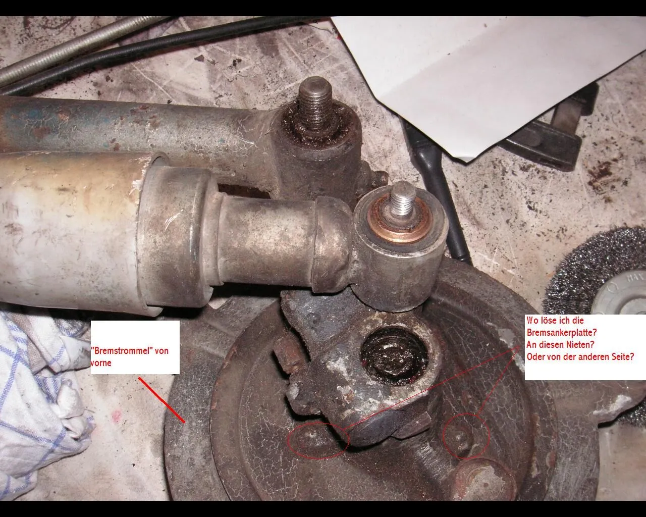

    Ok.. nur wie löse ich die Bremsankerplatte?
    Habe die Gabel jetzt nicht hier kann mich momentan nur an den Bildern von mir orientieren.
    Wahrscheinlich muss ich erst die "Bremstrommel" von vorne abnehmen, um dann von innen die Bremsankerplatte abzuschrauben?
    Oder hat es was mit den markierten Nieten zu tun? (siehe Bild)
    Aber euer Lösungsvorschlag hört sich wirklich gut an.
    Danke schonmal, ja nur wie die Bremsankerplatte ab?

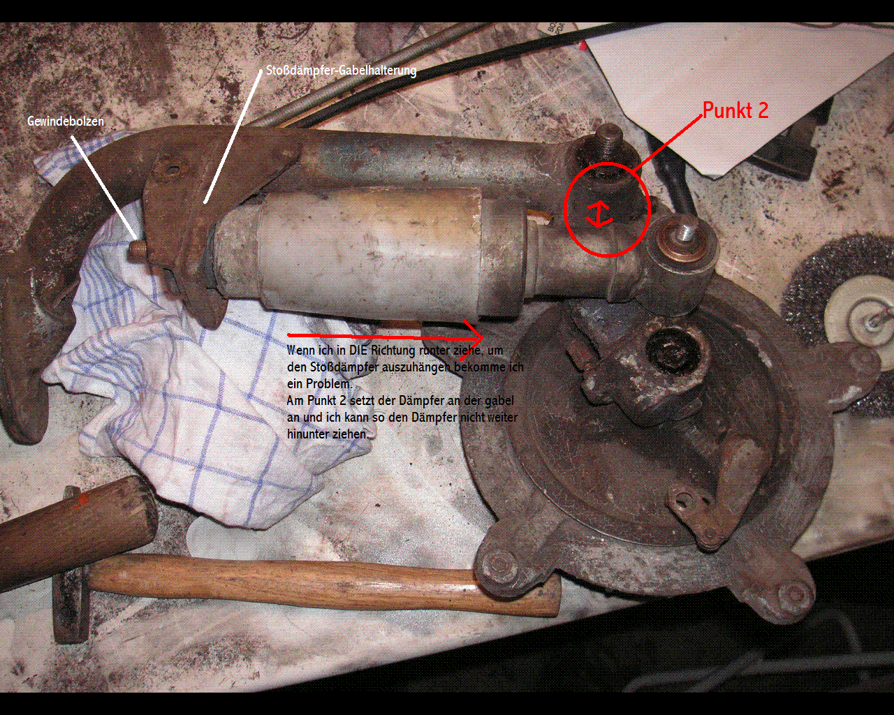

    • December 17, 2006 at 21:13
    Ja vielen Dank für den Tipp mit dem Nagellager.
    Zum Stoßdämpfer muss ich allerdings sagen, dass ich den nicht oben "aushängen" kann, da der Gewindebolzen (an dem der Stoßdämpfer oben befestigt ist) zu lang ist und dieser nicht aus der "Stoßdämpfer-Gabelhalterung" herasugezogen werden kann.
    An dem hinzugefügten Bild wird die Problematik hoffentlich deutlicher.
    Danach den Stoßdämpfer hin und her drehen, um ihn zu lösen macht denke ich Sinn, nur muss ich vorher den Dämpfer da oben hinaus bekommen um ihn zu drehen.
    Kann man vielleicht den Gewindebolzen abdrehen und so das problem lösen oder welche Möglichkeiten gibt es da?
    Ich hoffe das mir weitergeholfen werden kann.
    Vielen Dank schonmal im Vorraus

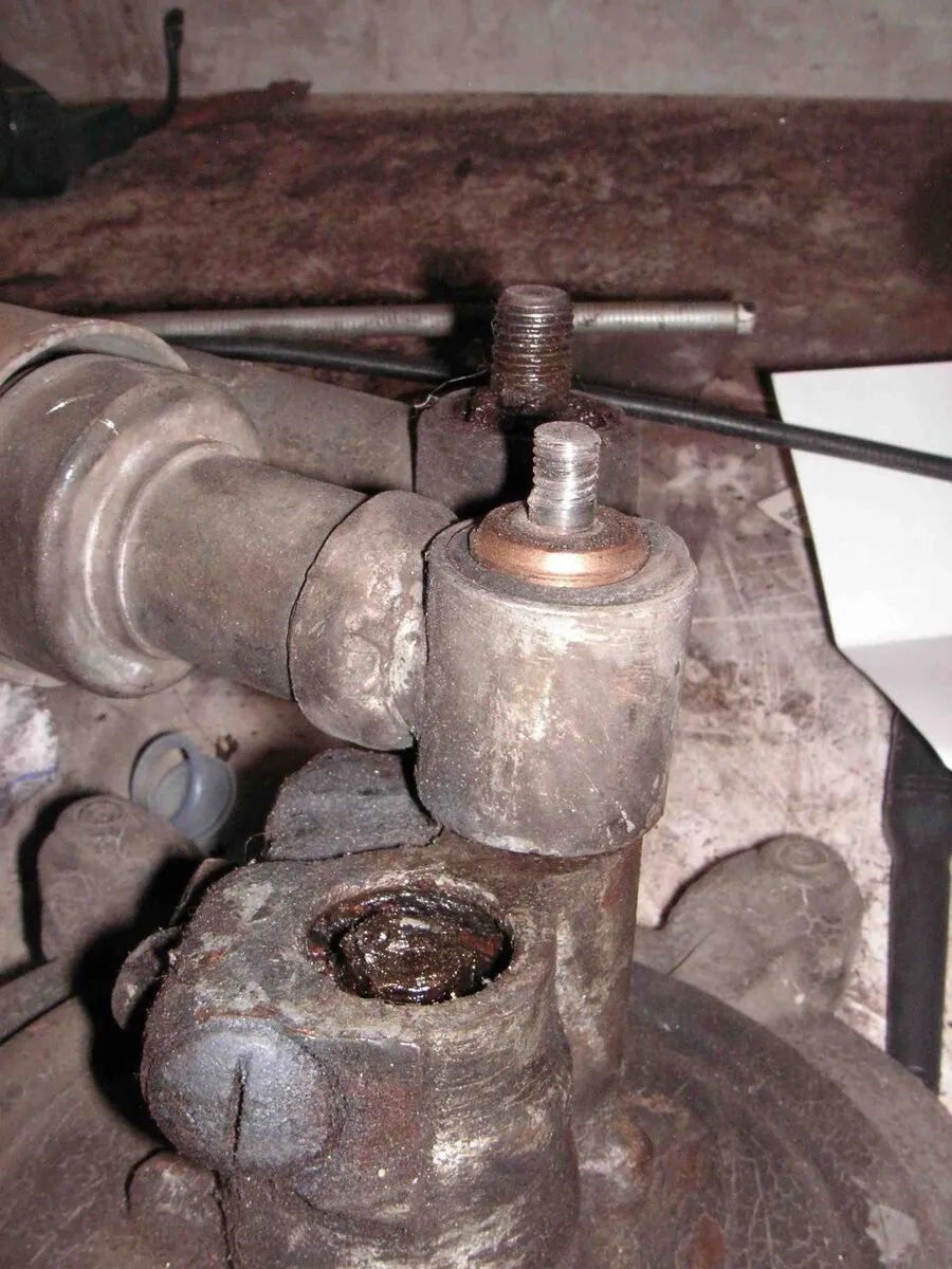

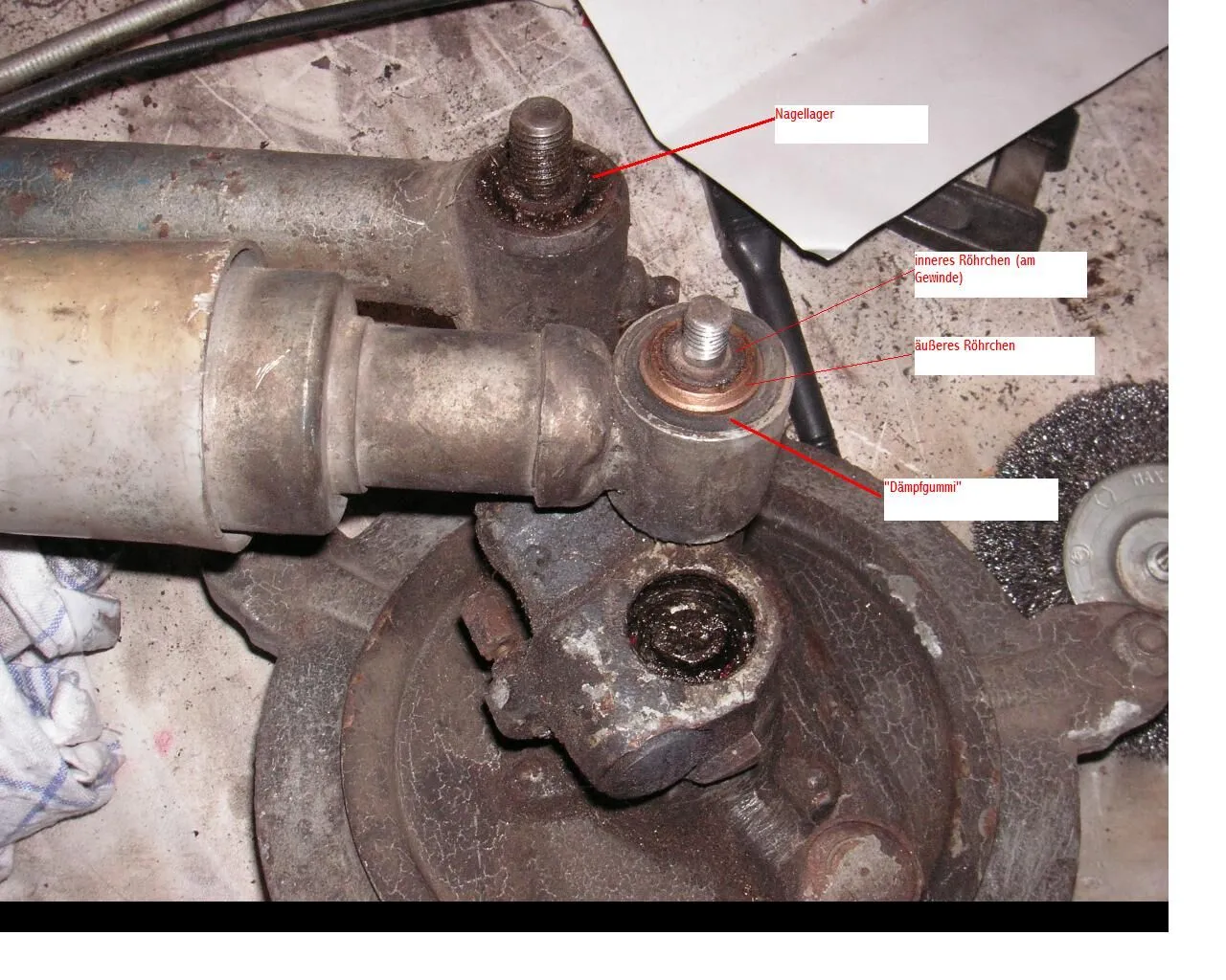

    • December 17, 2006 at 15:51
    Ich habe mir über den Winter vorgenommen meine 50n mal neu zu restaurieren (Lackieren etc.).
    Um es auch wirklich gründlich zu machen möchte ich die Gabel komplett auseinander nehmen (sprich den Stoßdämpfer Demontieren).
    Jetzt habe ich allerdings das Problem, dass ich den Stoßdämpfer nicht von seiner unteren Halterung ab bekomme, ohne den "Dämpfgummi" (siehe Bilder) kaputt zu machen.
    Im Idealfall sollte sich hier nur das äußere (goldfarbene) Röhrchen vom inneren, am Gewinde liegenden Röhrchen lösen. (siehe Bilder)
    Hat vielleicht jemand damit Erfahrung, und weiß eine Lösung?
    Oder kann man den Gummi falls er kaputt ist ersetzten?
    Hab wirklich schon viel probiert, gehebelt, gehämmert usw.
    Aber nichts hat sich getan, das Ding sitzt wirklich gut fest.
    Bitte helft mir ich bin am Ende :(
