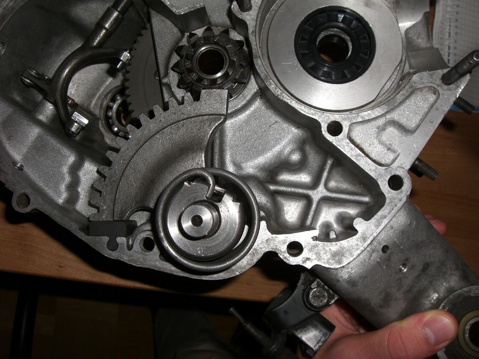

    hallo,
    habe ein Problem und zwar schauen ja die üblichen Kickstarteranschlaggummis so aus:
    http://www.germanscooterforum.de/uploads/monthl…30746_thumb.jpg
    auf der einen Seite habe ich mit diesen auch keine Probleme, aber die andere Seite schaut komplett anders aus.
    Dafür bräuchte ein Anschlaggummi mit Einkerbung, wie dieses hier, was jetzt nicht für ne Vespa geeignet ist.
    http://www.ost-moped.de/media/images/popup/15582.jpg
    Kennt ihr dieses Anschlaggummi, das ich bräuchte und wisst vlt auch wo ich dieses finden kann?
    Gruß Maxi
