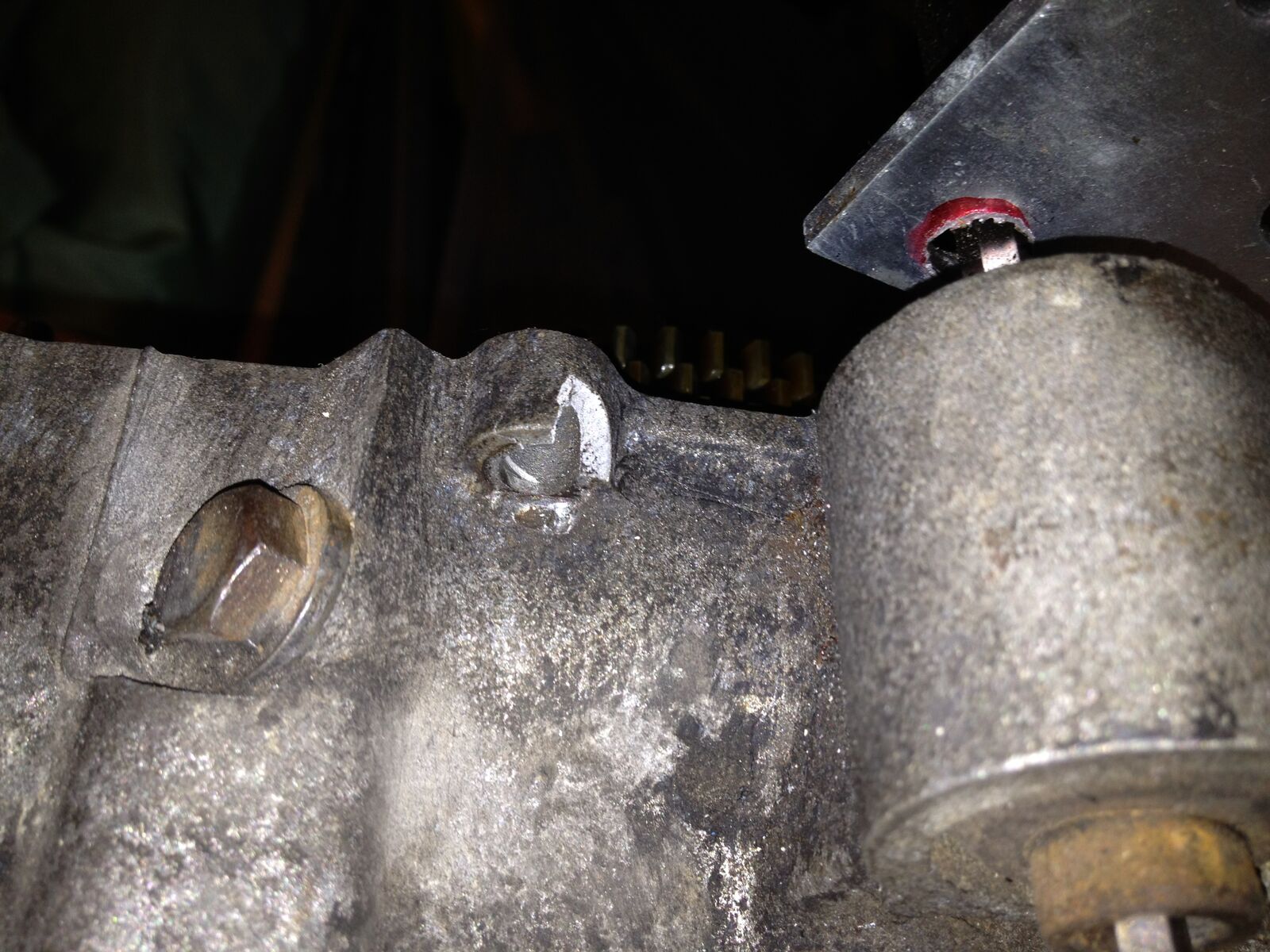

Nur nochmal ne kurze Frage. Wird der Motorblock für Knetmetall nicht zu heiß? Bei einem Anbieter habe ich gelesen, dass das Knetmetall bis 200°C beständig ist. Reicht das?
Auf der Seite des Motorblocks ist nur ein Kratzer im Metall, das ist kein Riß. Aber auf der Ösenseite ist tatsächlich ein ganzer feiner, aber durchgehender Haarriß, d.h. der restliche vorstehende Teil der Öse wird auf jeden Fall auch noch abplatzen
Ich werde es dann mal mit dem Knetmetall (wußte echt nicht, dass es sowas gibt) versuchen. Schweißen ist mir zu aufwendig, da diese Stelle ja nicht so wahnsinnig wichtig ist.
Vielen Dank für Eure Tipps!
Kennt jemand vielleicht einen Schweißer in Köln oder Bonn, der die Stelle für kleines Geld reparieren könnte?
