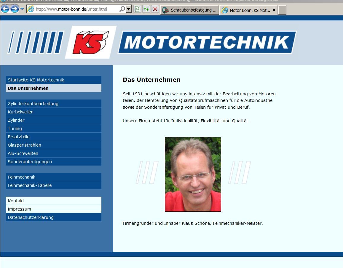

    Kennt jemand vielleicht einen Schweißer in Köln oder Bonn, der die Stelle für kleines Geld reparieren könnte?

    • January 30, 2012 at 13:21
    Hallo, wenn Du statt uns, die alte frau GOOGLE gefragt hättest, hätte die Dir das geantwortet:
      • 110.65 kB
      • 1,157 × 905
