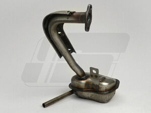

Klassiker...Zwischen Originalauspuff und Zylinder sitzt ein Winkelstück aus Aluguss. Dieses Teil ist aber bei dem neuen Auspuff nicht mehr nötig, weil er direkt an den Zylinder geschraubt wird. D. h. Zylinderhaube anheben und das Winkelstück abschrauben und den neuen Auspuff anschrauben, fertig.
Edith meint, Teil Nr. 5 auf dem Bild muss weg:
Das würde einiges erklären!!! -
Bild 1 Gianelli
Bild 2 Original -
Hab eine 50n Spezial V5b1T 3 Gang bj.74.
75ccm. Aber der Krümmer ist von der Form zum Originalen gleich. -

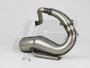

Hallo zusammen.
Hab mir gestern den Gianelli Go Auspuff gekauft.
Leider passt er nicht. Das obere Teil zum Krümmer kann ich drehen wie ich will.
Passt nicht.
Brauch ich event. einen anderen Krümmer?
Bei ebay wird er auch angeboten. Und der sieht genau so aus wie den, den ich gekauft habe.
Wenn ich den mit dem Originalen vergleiche, dann kann der nicht passen.
Habt ihr ein Tipp?
Gr. Jörg -
