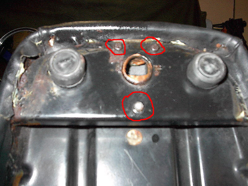

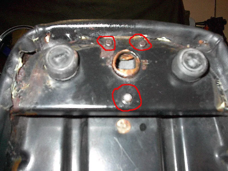

    Hallo pkracer ,
    Jau , ich bin doch Deppert . Naklar ist das Schloss mit Schrauben befestigt . Habe es heute mal ausgebaut . No Problemo !
    Wenn man nicht 2mal hinschaut . Mit Brille wär das nicht passiert . Es sah tatsächlich so aus als wären es Nieten . Dem war aber nicht so . Mit der Drahtbürste mal drüber und dann kamen die Ecken von den Schraubenköpfen zum Vorschein . Also war Dein Tipp doch richtig . Da bin ich nun aber Froh dass ich das Schloss einfach wechseln kann . Ich danke Dir erstmal herzlichst für Deine Hilfe . Ich werde mir in den nächsten Tagen ein Neues Schloss besorgen . Vielen vielen Dank nochmal .

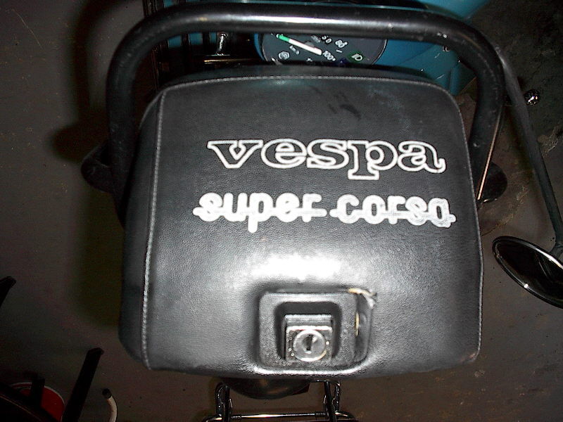

    Hallo ,
    auch ich habe Probleme mit meinem Sitzbankschloss . PX 80 Lusso , Sitzbank Super Corsa . Da es einige Böse Buben gibt die mir meinen 1 Jahr alten Schuberth C2 Helm geklaut haben der an der Halterung an der Sitzbank war und diese leider nicht verschlossen war, weil ich keinen Schlüssel dafür habe . Wer weiss schon das die Bank nicht abgeschlossen ist ? Nachdem ich nun einen Z.Schlüssel abgebrochen habe , traue ich mich nicht mehr den anderen auch abzubrechen . Den Rest habe ich mit einen Starken Magnet Gott sei Dank raus bekommen . Nun brauche ich ein Neues Schloss weiss aber nicht wie man es ausbaut . Es sieht aus , als wenn es vernietet ist . Die gesamte Platte die quer unter der Bank ist , ist verschweisst also da geht nichts ab . Muß ich nun die Nieten abschleifen ? und bekomme ich dann das Schloss herraus ? Weiß da jemand drüber Bescheid .? Habe mal ein Bild mit angehangen zur Ansicht . Bin für jeden Tip dankbar . Denn es ist sehr Ärgerlich wenn einem der Helm geklaut wird .

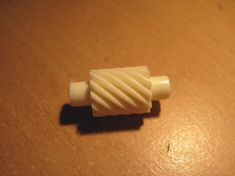

  • Tacho Cosa 200 geht nicht mehr
    • Summsemann
    • February 25, 2012 at 13:24

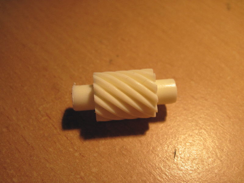

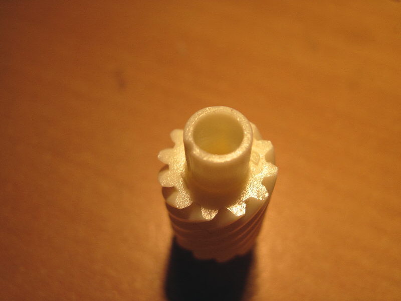

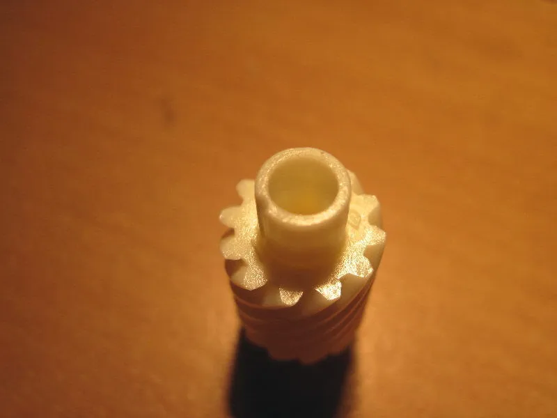

    Die Idee ist Gut . Bei uns gibt es einen Bosch und einen VDO Dienst . Ein Bekannter hatte sich auch mal dort eine Welle machen lassen . Habe daran nicht mehr gedacht . Danke erstmal für den Tipp . Gestern ist meine Ersatzschnecke gekommen und muß feststellen das der 4 Kant nur an einer Seite ist . Nun könnte es ja sein das ich die Schnecke die noch verbaut ist falsch herrum eingesetzt habe . Eigentlich Logisch das dann die Welle zu kurz ist . Habe mal ein Paar Bilder mit angehängt .
    Noch was . Habe gerade wieder mal Mist gebaut . Die Bilder habe ich zwar Hochgeladen , aber die Antwort nicht versendet .
    Also nicht wundern das es Doppelt erscheint . Man möge mir mal wieder verzeihen . Sorry !
    • Summsemann
    • February 24, 2012 at 21:55
    Hallo ,
    ja ich habe auch das Problem mit dem Tacho . Bin fast alle 2 Tage am fummeln mal geht sie und mal nicht . Habe mir dann ne Neue Welle komplett gekauft hat aber nichts gebracht . Ich denke auch mal das die Welle zu kurz ist . Der 4 Kant unten steckt zu wenig in der Schnecke drinn . Wenn man ihn ganz reinschiebt , ist die Welle Oben am Tacho zu kurz und greift nicht in den Tachonantrieb . Man könnte doch eventuell etwas von der Hülle abzwicken dann wird die Seele etwas Länger . Aufpassen muß man dann beim Montieren das die Welle nicht zu Stramm ist sonst Flutsch sie wieder raus wenn man über einen Huckell fährt und das Rad einfedert . Ich werde es mal die Tage probieren und die Hülle etwas abzwicken . Auch habe ich im Netz bei einigen Scooter Dialern nach einer Längeren Welle gesucht , aber es gibt nur max 1020mm Längen . 1050mm sollten es schon sein dann ist es nicht so eng .
