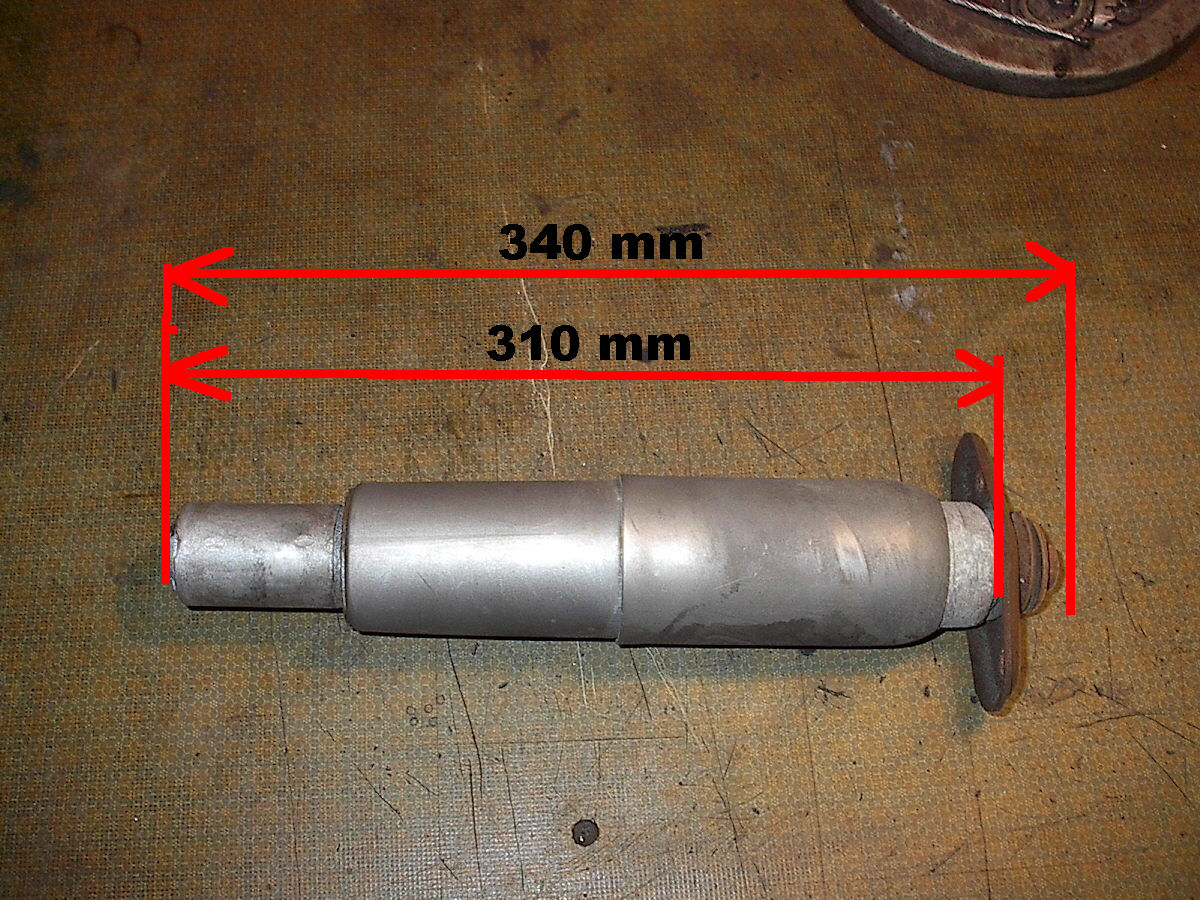

    Hallo ,
    ich habe schon seit Tagen in der SUFU geblättert , finde aber nicht die Passende Antwort . Es geht um Neue Stoßdämpfer .
    Vor einigen Monaten habe ich sehr Günstig 1 Paar Sebac Dämpfer geschossen und der Vordere ist glaube ich Total Platt .
    Schon bei der kleinsten Delle auf der Straße schlagen sie durch bis zum Anschlag , auch kann ich sie ohne große Mühe am Lenker einfedern bis zum Anschlag . Nun möchte ich mir die YSS Dämpfer zulegen weiss aber nicht wie Lang die sind . Ich habe eine PX 80 Lusso und habe mal ein Photo von dem Originalen Dämpfer gemacht . Könnte jemand mir mitteilen welche YSS Dämpfer ich da bestellen muß ? wenns geht , mit Best.Nummer . Mit Besten Dank im Vorraus .

    255mm ist für px ohne Scheibenbremse
    245mm ist für px mit Scheibenbremse.
    Ob das Normal ist?
    Na ich hoffe nicht!

    Zitat von Summsemann
    Hallo ,
    Summsemann
    Das verstehe wer will...die Suche nach YSS bei einschlägigen Onlineshops hätte nicht einmal 5% der Zeit benötigt, die du aufwendest für deine Frage inkl. Foto...warum auch immer, will heute mal nicht so sein und hab die "Sucharbeit" für dich übernommen:
    Viel Spaß damit und überleg dir direkt eine neue Platte für die obere Aufnahme mitzubestellen.
