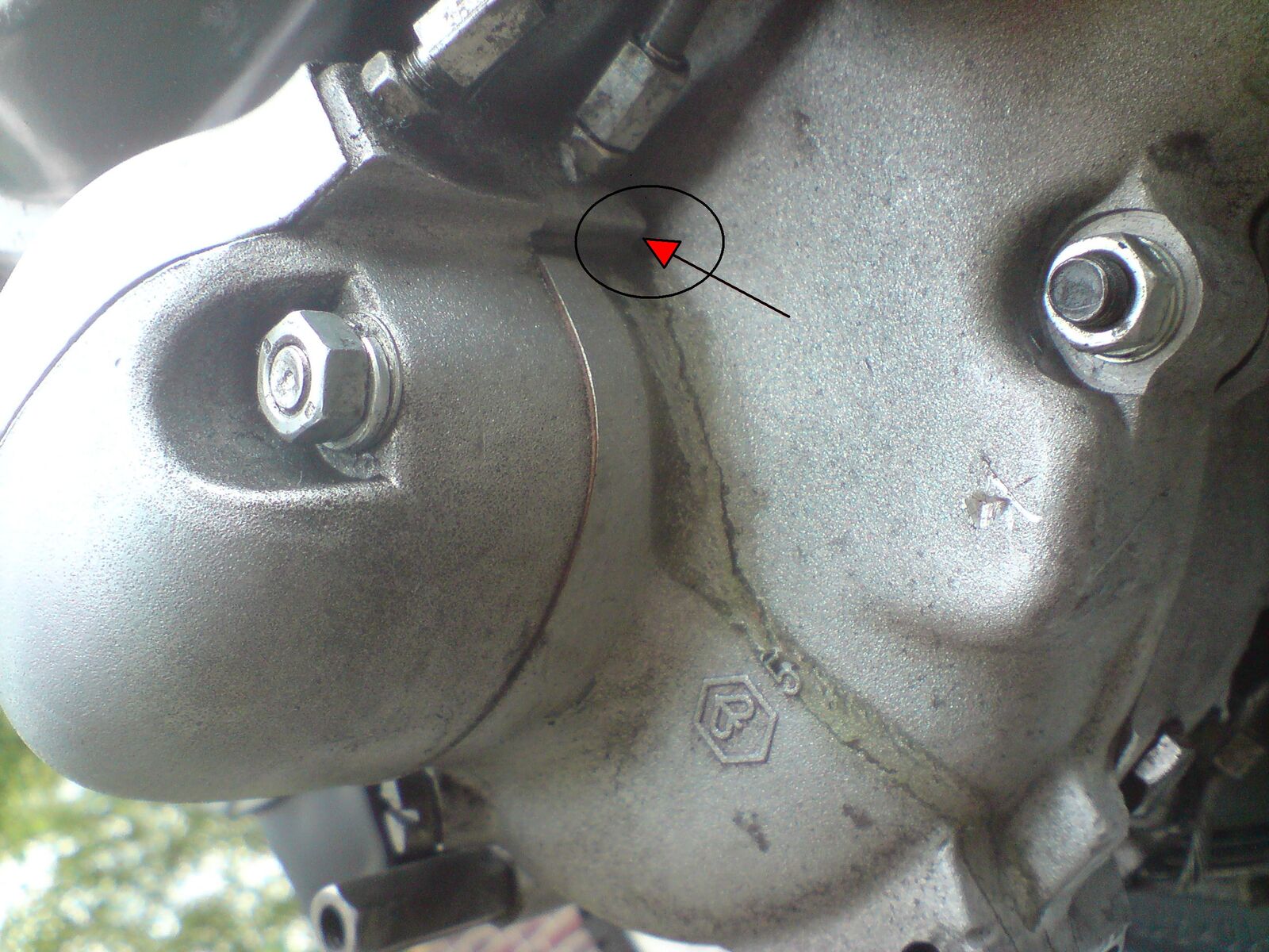

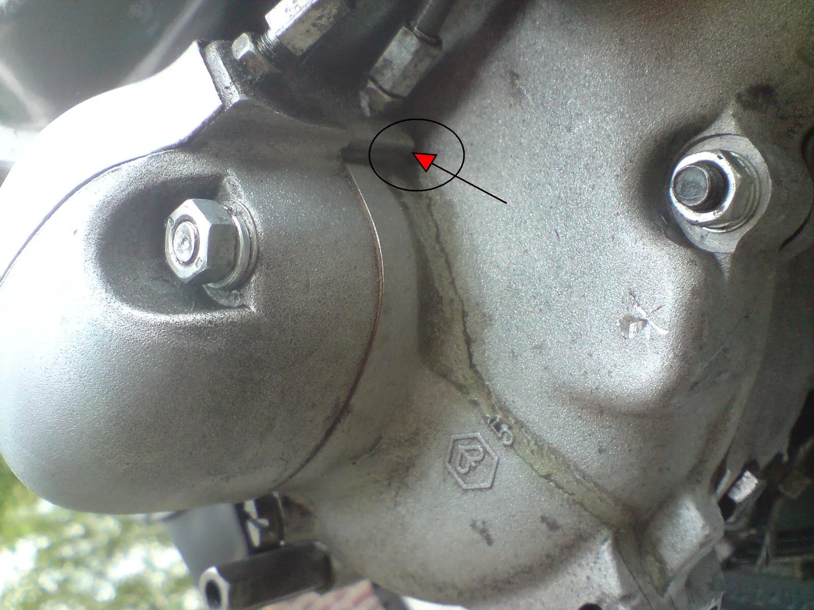

    Oh je, bei dem Wort "Riss" lief es mir sofort eiskalt den Rücken runter.

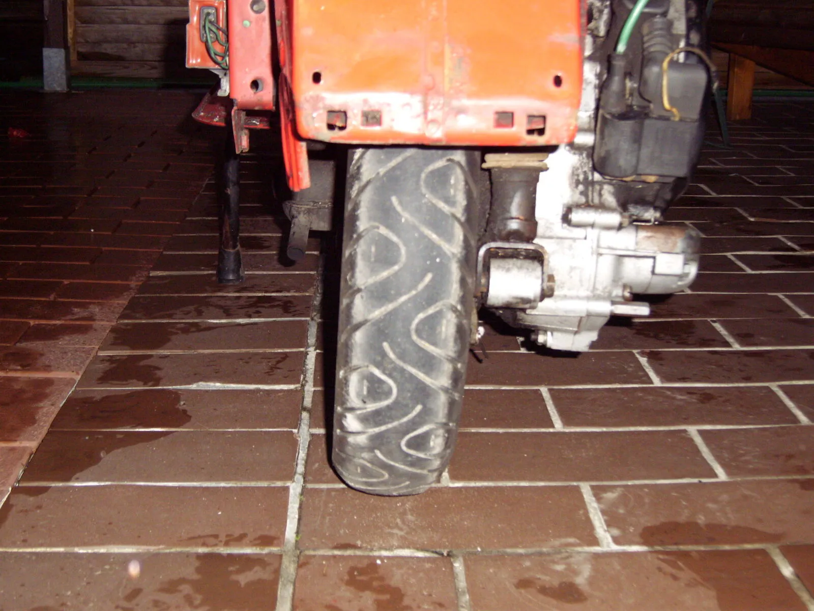

    Also, die Laufspuren kann ich rückstandslos wegwischen, wenn ich dann den Motor auch nur im Standgas kurz laufen lasse, kann ich sehen, wie sich das Öl an der markierten Stelle sammelt und dan runter läuft.
    Na ja, beim runterschalten von 4 in 3, bin ich schon mal (leider) direkt in den 2. geraten rotwerd-) , war aber so schlimm auch nicht ( hoffe ich ).
    Die Möglichkeit mit der Schaltrastendichtung wäre mir am liebsten. Ich habe zwar die Abdeckung mal weggemacht, aber man sieht nichts.
    Vielleicht habe ich ja beim einbauen, die Dichtung am oberen Rand beschädigt.
    Wenn es ein Simmerring wäre, würde das Öl dann nicht viel großflächiger verteilt, z.B. durch das Lüfterrad?
    Eigentlich wollt ich am 1. Mai 'ne schöne Ausfahrt machen... :+5
    leider musste ich gerade meine Tour abbrechen. Beim Luft prüfen, ist mir eine Ölspur (siehe Bild) aufgefallen.
    Ich habe alles ordentlich gereinigt, und nach nur ca. einem Kilometer, sah es wieder so aus wie auf dem Bild.
    Die Dichtung der Schaltraste, habe ich vor etwa 200 Kilometern erst erneuert. Bis gestern war alles trocken.
    Vermutlich handelt es sich um Getriebeöl. Kann mir evtl. jemand einen Tipp geben, wo das Öl austreten könnte.
    Die Fahrleistungen, sowie die Motorgeräusche sind z. Zt. noch ganz normal.
    Vielen Dank für etwaige Vorschläge.
    Viele Grüße, Michael

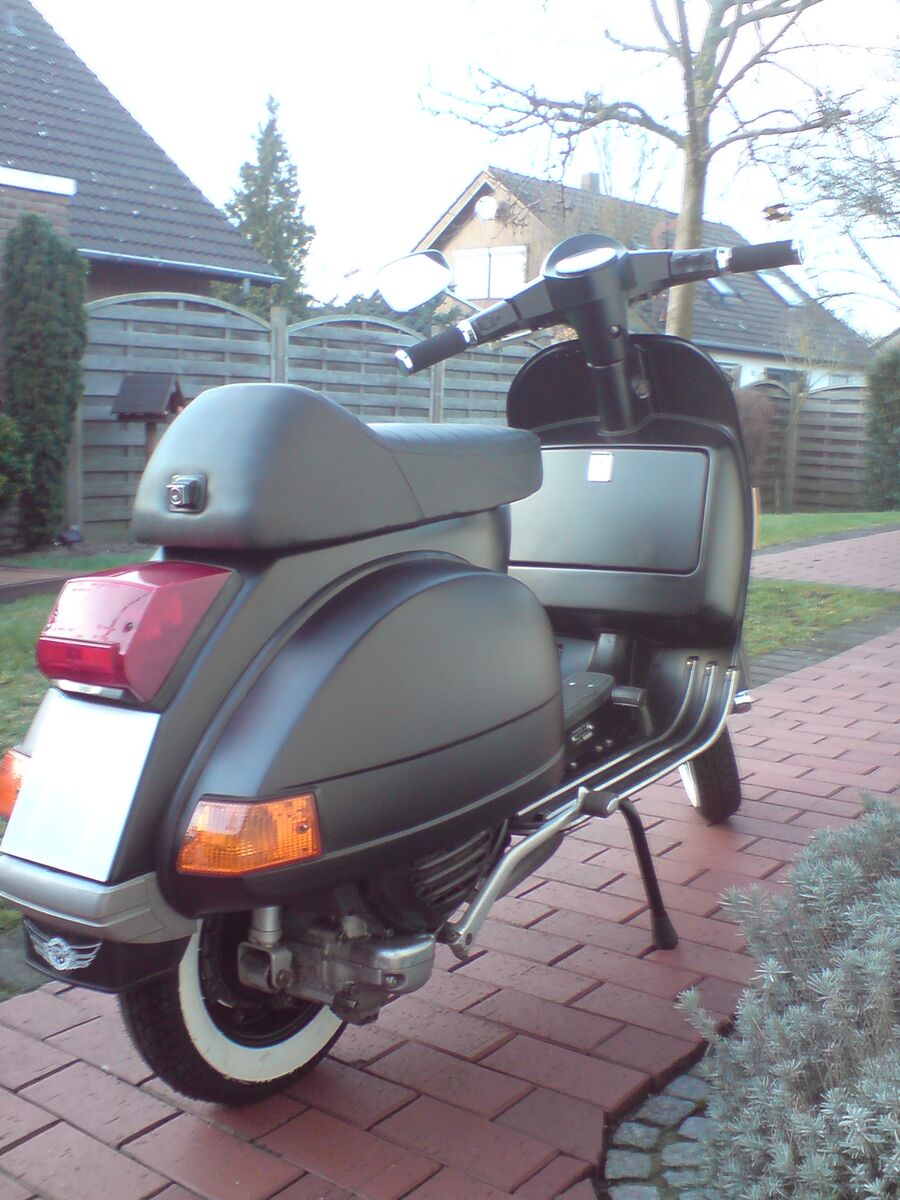

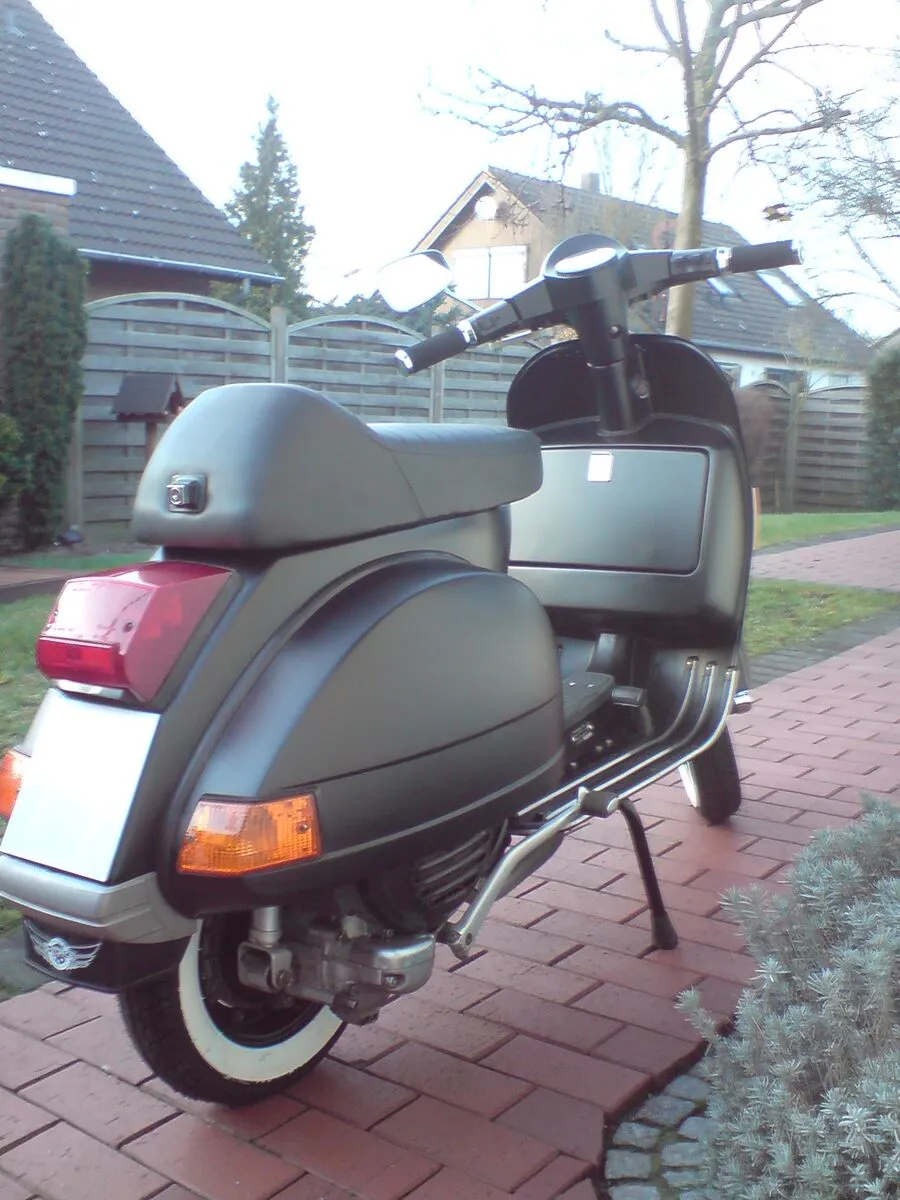

    Hallo, zu dem Tarnanstrich passen aber keine Weißwandreifen, und die Blinker sind auch nicht schwarz. So kann man de Roller doch im Dunklen noch sehen, unbedingt ändern. :+3
    Meinst Du wirklich? Ich fahre doch nur am Tag, wenn die Sonne schön scheint und die Vögelein zwitschern!
    Nun mal im ernst, sieht das sch..... aus mit den Weißwandreifen und so? Wird doch die erste Vespa-Saison meines Lebens.
