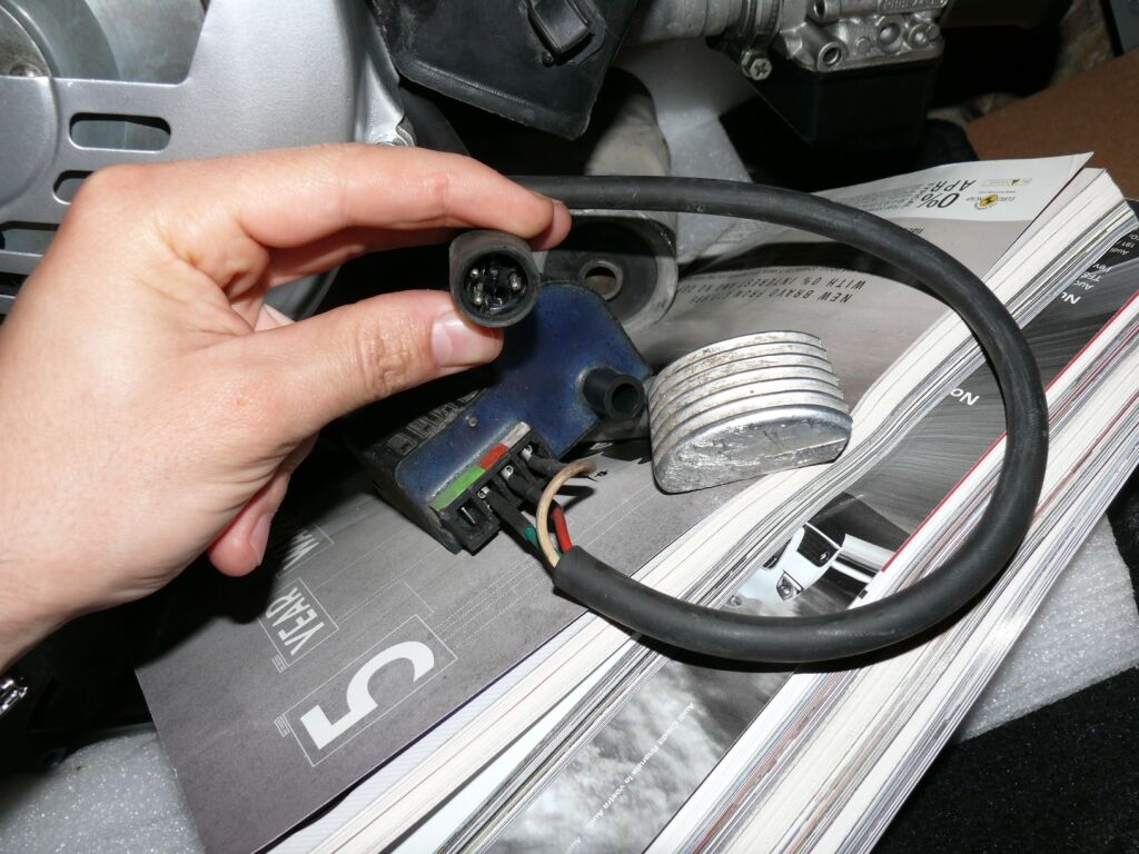

Nennen sich wohl Kupplung bzw. Buchse und sind im Sip Shop nicht erhältlich.
Glaube die hier von den Tamiya Akkus müssten dann passen :
Werde berichten!
/David
Super!
Ohne abschneiden gefällt mir eigentlich besser
Hab den Stecker bei Sip einfach nicht gefunden!
Naja, ab Werk hatte die 50er so einiges nicht was hier nachträglich angebaut wird! ![]()
Mit dem Stecker kann man dann ja ruck zuck mal alles abstecken!
3 Stück von denen hier bräuchte ich also:
1,50€ --> probiere es beim Modellbauladen
Wie sieht es mit der Belegung aus? An Farben kann ich mich ja nicht orientieren, wenn ichs nicht aufschlitze ![]()
/David
Alles Klar!
Danke, Kabelkasten hängt schon am Motor, dachte ich könnte das Abschneiden durch passenden Stecker vermeiden...
/David

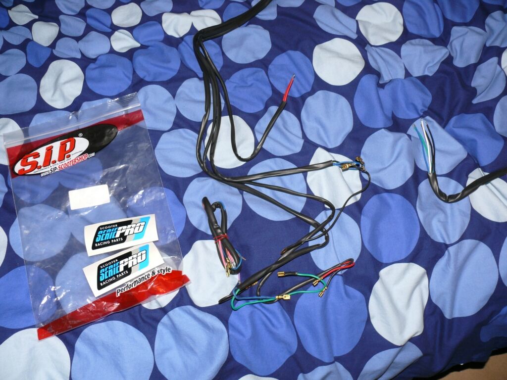

Bald kommt meine Vespa (50 Special) vom Lackierer zurück, und ich möchte vorbereitet sein.
Ich habe mir aus Italien einen Motor mit 136er Malossi Zylinder und 12 Volt E-Zündung mitgebracht. Nun hab ich den Kabelbaum Serie Pro von Sip, zur Umrüstung auf elektronische Zündung bestellt.
Nun passt so ohne weiteres beides nicht zusammen, brauche ich da einen Zwischenstecker?
Regler mit 3 Anschlüssen liegt auch im Schrank.
Bitte steinigt mich nicht, ist meine erste Vespa! ![]()
/David
