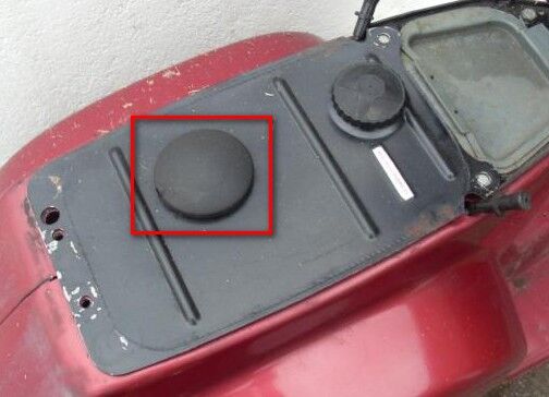

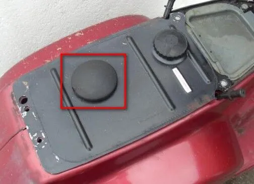

    Ist möglicherweise dein Tankgeber hinüber. Der ist unter deinem Sitz verbaut (siehe Bild). Ich würde den erst mal ausbauen und dann den Schwimmer hin und her bewegen...wenn du deine Vespa laufen lässt siehst du an der Tankanzeige ob der Geber noch funktioniert oder nicht. Kann aber auch ein Kabelbruch, Kriechstrom oder ähnliches sein.

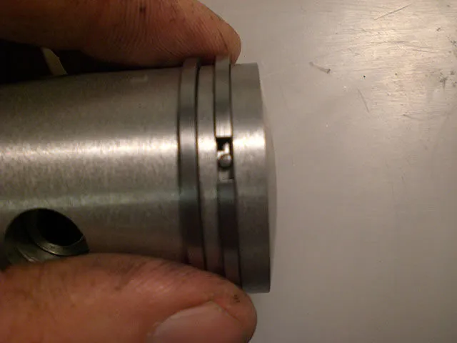

    Das Ganze sollte dann so aussehen:

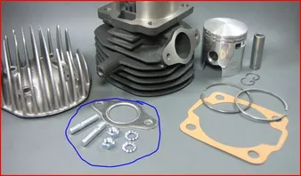

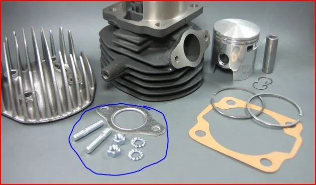

    die beiden Stehbolzen sind normalerweise in den Zylinder eingeschraubt.
    Mit zwei gekonnterten Muttern müsstest du diese wieder fest bekommen.
    Du wirst allerdings nicht umher kommen den Auspuff nochmal abzubauen.
    Peter
    PS. Ich gehe mal davon aus dass du diese hier meinst
