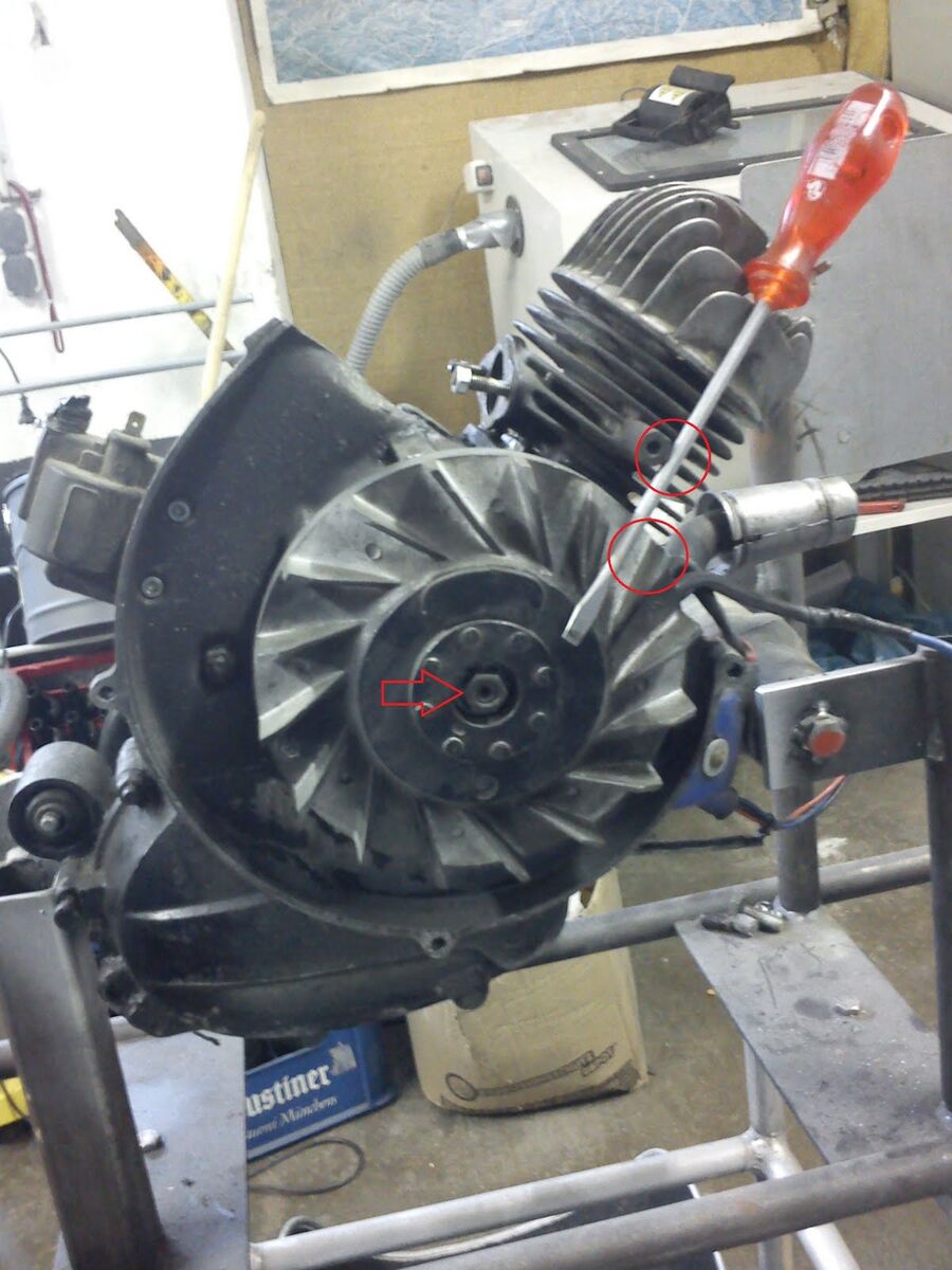

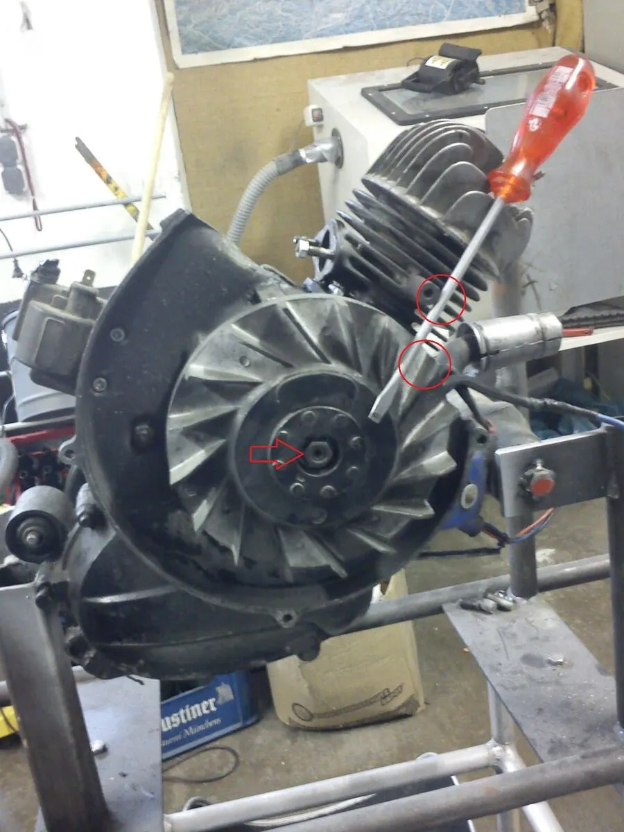

    das polrad muss dann ja mal runter - ok ein abzieher ist vorhanden. wie jedoch kann das polrad arretiert werden und die mittelschraube auszudrehen?
    links- oder rechtsgewinde ?
  • Bam-Bam
    1,496
    263
    Neuss
    Pk S, V50 im Schlaf- Modus
    • June 9, 2012 at 22:37
    • #27
    da gibt es viele Methoden
    die ist Günstig
      • 136.15 kB
      • 171

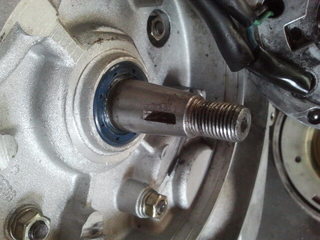

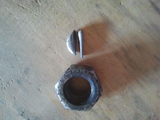

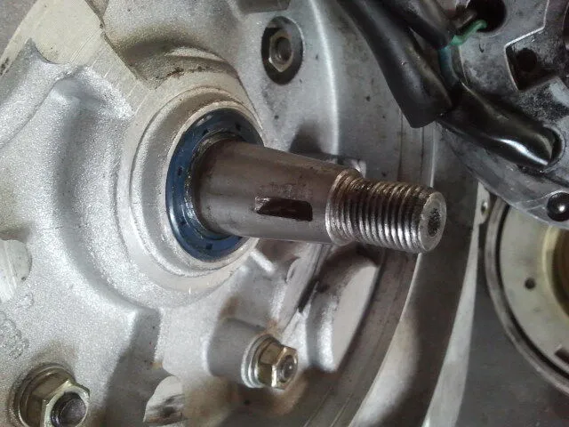

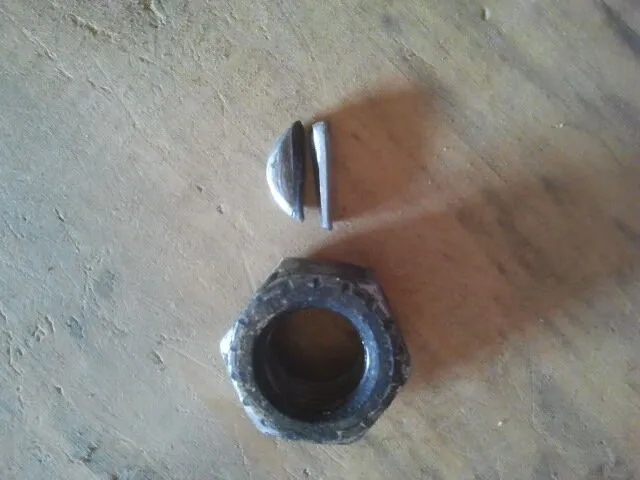

    kommen der sache deutlich näher:
    wer hat ne bezugsquelle für den "halbmond" bzw. die für mutter ???
    der "halbmond" oder wie immer man das teil nennt, lag abgeschlissen ....
      • 62.3 kB
      • 640 × 480
      • 150
      • 44.43 kB
      • 640 × 480
      • 149
    Einmal editiert, zuletzt von bull (June 10, 2012 at 20:37)
